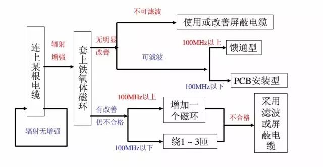

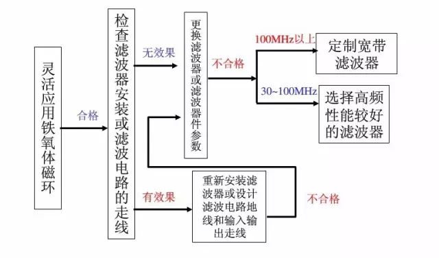

1、RE超标整改流程:
EMC常见问题整改的流程及经验总结!(非常经典)的图2

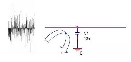

当低频时,电容C由于阻抗Z比较大,有用信号可以顺利通过;
当高频时,电容C由于阻抗Z已经很小了,相当于把高频噪声短路到GND上去了。

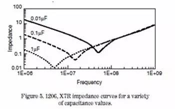

整改中常常会使用电容这种元器件进行滤波,往往有“大电容滤低频,小电容滤高频”的说法。
以常见的表贴式MLCC陶瓷电容为例,进行等效模型如下:
EMC常见问题整改的流程及经验总结!(非常经典)的图8
容值10nF,封装0603的X7R陶瓷的模型参数如下:
EMC常见问题整改的流程及经验总结!(非常经典)的图9
由于等效模型中既有电容C,也有电感L,组成了二阶系统,就存在不稳定性。对电路回路来说,就是会发生谐振,谐振点在如下频率处:
EMC常见问题整改的流程及经验总结!(非常经典)的图10
下图是谐振曲线的示例:
EMC常见问题整改的流程及经验总结!(非常经典)的图11
即常说的在谐振点前是电容,谐振点之后就不再是电容了。

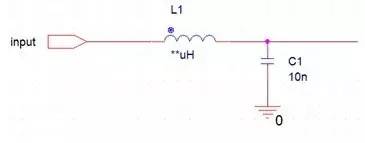

3、LC滤波何时使用

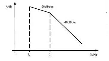

如果串联电感L,再并联组成C,就形成了LC滤波:
EMC常见问题整改的流程及经验总结!(非常经典)的图12
单独一个电容C是一阶系统,单独一个电感L也是一阶系统,在幅值衰减斜率是-20dB。但LC组成的二阶系统,幅值衰减斜率是-40dB,更靠近理想的“立陡”的截止频率的效果,即滤波效果更好。

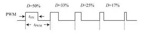

4、PWM频率到底是多少
往往提到PWM,比如会说用20kHz PWM驱动电机等。但实际上,这个20kHz仅代表PWM的脉冲周期是50us:
EMC常见问题整改的流程及经验总结!(非常经典)的图14
那么所谓的20kHz PWM在频域上的频率点落在哪里呢,如下公式:
EMC常见问题整改的流程及经验总结!(非常经典)的图15

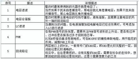

6、总结
EMC常见问题整改的流程及经验总结!(非常经典)的图21
