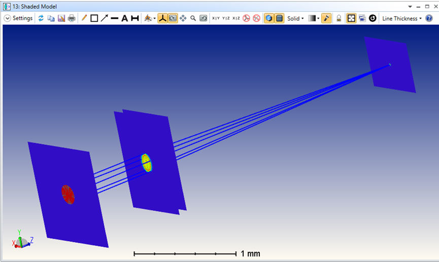

本案例的目的是设计一个由圆柱形纳米棒组成的衍射超透镜,人为调整纳米棒的半径和排列可以在超透镜表面上产生所需的相位分布。该设计的近场和远场分析在Ansys FDTD、RCWA(严格耦合波分析)和 OpticStudio中得到验证。
Ansys Lumerical | 超透镜设计案例分享第二部分:OpticStudio 中的整体透镜设计的图1
注意:在 Zemax 中进行进一步分析需要 OpticStudio 12 以上版本。

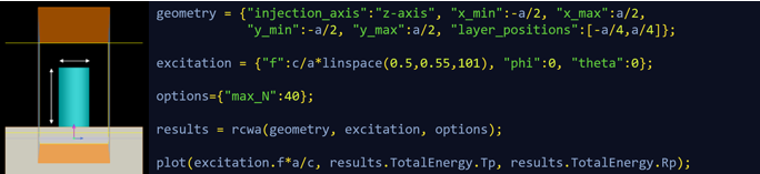

第2步:单位单元仿真-高度和半径扫描
在这一步中,我们扫描纳米棒的高度和半径,并获得其透射、相位和近场信息,从而选择出对应所需传输和相位特性的纳米棒高度情况,然后保存相位与光场相对于半径的结果以供后续步骤使用。RCWA求解算法将作为单元原子模拟的推荐/补充工具引入,并与FDTD进行比较以进行验证。

第4步:在OpticStudio中传播导入的光束
一旦超透镜的近场信息从上一步导出成为 .ZBF文件,我们就可以使用OpticStudio中的物理光学传播 (POP) 工具将光束传播到系统中的任意位置,包括任何光学元件体中。使用 POP,可以分析每个表面的相位和辐照度分布,并且评估系统性能。如有必要可以根据传播结果,在OpticStudio中重新优化光学系统设置。最后,可以在OpticStudio中将实际光束与通过目标相位掩模传播的理想光束进行比较,以验证超透镜模型。

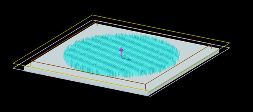

一旦知道了半径分布,我们就可以创建整个镜头并在FDTD中运行模拟。这可能是最直接的方法,但不是最有效的方法,尤其是对于具有大半径(> 100 um)的超透镜。与任何大型仿真一样,它可能需要非常大的内存和较长的仿真时间。此外,大量的元原子会延长它们在FDTD中的构建和GUI中的可视化的时间。
  1. 打开并运行模拟文件full_lens.fsp。
  2. 从“光场”监视器可视化Ex的振幅和角度。
    “超透镜”结构组从步骤2加载相位vs.半径数据,进行相位-半径映射,并将纳米棒放置在具有正确半径的所需位置。

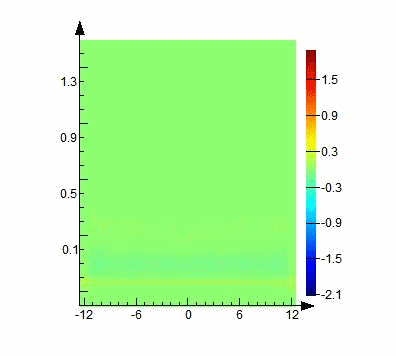

    可以使用动态监视器或时间监视器来可视化通过超透镜光场的演变情况。由于动态监视器将显著增加模拟时间,因此最好使用2D时间监视器并及时获取光场快照。该光场的gif动画如下所示:
    Ansys Lumerical | 超透镜设计案例分享第二部分:OpticStudio 中的整体透镜设计的图10
    传播场的波前清楚地显示向内弯曲,表明光的聚焦,正如具有球面相位掩膜的透镜所预期的那样。

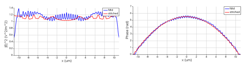

1、运行脚本stitch_nearfield_11um_lens.lsf的“第1部分”。
2、在Visualizer中可视化“Ex”分量的振幅和角度。
拼接近场的振幅看起来与直接FDTD模拟的振幅大不相同。这可以归因于两种方法中使用的设置略有不同:
  • 在FDTD中使用PEC孔径
  • 在重建方法中假设局部周期性,而在FDTD中纳米棒的半径可以相比于相邻其他单元存在突然变化。
Ansys Lumerical | 超透镜设计案例分享第二部分:OpticStudio 中的整体透镜设计的图13
也就是说,两个幅度都在同一个球型场内,并且整体相位结果显示出良好的匹配。
