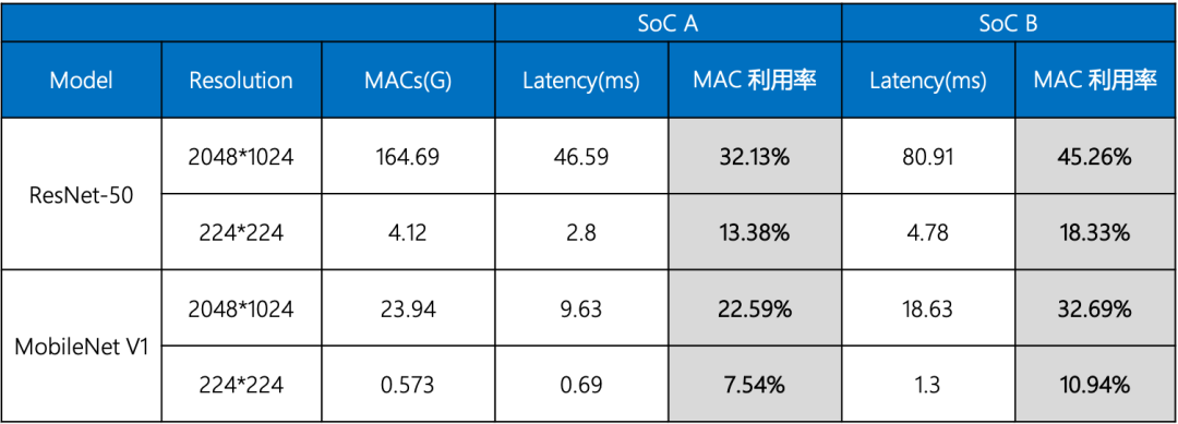

通常,各大芯片厂商宣传的TOPS往往都是运算单元的理论值,而非整个硬件系统的真实值。实际运行起来,真正的有效算力可能只有理论值的30%算力,甚至更低。这里就涉及到“算力利用率”的概念。比如说,某个神经网络模型需要的理论算力是1TOPS,而实际运行的SoC的标称算力是4TOPS,那么利用率只有25%。
以ResNet-50及MobileNet V1网络在SoC A和SoC B上的运行数据为例,实际的有效算力会因为图片分辨率、网络结构差异等原因而不同。
智能驾驶域控制器SoC选型的图12
这又是什么原因呢? 通常来说,实际的有效算力主要受两方面的影响:
1)处理器的计算架构:从上表可以看到,即使是同一款SoC,对不同网络结构的利用率差异也非常大。这是因为深度学习加速器本身是高度定制化的计算架构,只有执行和加速器特性比较匹配的网络结构才能发挥出较高的利用率。
2)存储带宽:存储带宽决定数据搬运的速度。如果存储带宽跟不上计算速度,则数据无法及时到达计算单元,导致处理器的计算单元空置,从而导致处理器的算力利用率大打折扣。智能驾驶应用的处理场景通常具有图像分辨率大、并行样本量(batch size)小、网络结构小的特点,这对于存储带宽的要求通常会更高。
同汽车的动力指标,马力不如百公里加速时间更真实反映整车动力性能;同理,有效算力比理论算力更能反映芯片实际性能。所以,在SoC选型时需要重点关注SoC全系统能够提供的有效算力。
