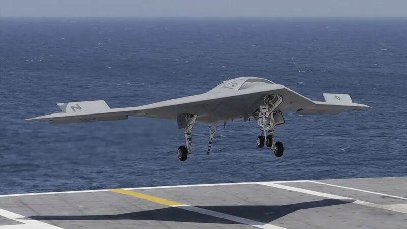

国外一家企业宣布,将为一款远程无人机改装一种短距起降套件,可以使该无人机从更短的陆基跑道和航母甲板上实现起降。海上作战,夺取制空权是制胜关键。当前,舰载无人机已经可以在“空-天-海”信息网络系统支持下,担负各种复杂多变的海上作战和侦察任务。可以说,在航母舰载机体系中,无人机成为一颗冉冉升起的“新星”。
无人机上舰有多难的图1
然而,半个多世纪以来,舰载无人机发展缓慢,世界各国投入巨大、收效甚微。以美国研制的X-47B舰载无人机为例,前后5年共投入资金超过10亿美元,最终因技术性能不达标被迫搁置。那么,无人机上舰经过怎样的发展历程?研制舰载无人机又需要攻克哪些技术难题?本文为您一一解读。

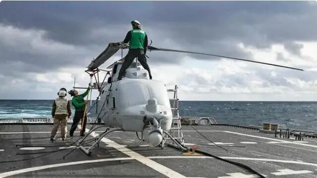

1959年的一天,美海军基林级驱逐舰上,船员们急匆匆地搬开甲板上的物品,为无人机清理出起飞位置。午时,指挥室内操控人员发出指令,QH-50无人机从甲板上加速起飞,奔赴预定海域。这一天,人类实现了首次舰载无人机飞行。
4年后,美国基洛达因公司对QH-50无人机进行升级,研制出QH-50C无人机,正式服役美海军。不过,当时电子系统运算能力有限,QH-50C无人机起降完全依靠舰上人员无线电遥控,经常会发生失控坠海事故,这给科研人员的后期改进工作带来不小难题。

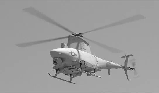

如何让无人机适应海上飞行?各国航空设计师在改进无人机“大脑”上下功夫——以色列汲取“猛犬”小型无人机的使用经验,通过搭载短程遥控无人驾驶飞机系统,提升飞控系统的可靠性;美国诺思罗普·格鲁门公司则另辟蹊径,通过引进民用直升机技术,在“侦察兵”系列舰载无人机上搭载自动控制系统,提高海上飞行稳定性。
一段时间以来,各国军工企业积极破解舰载无人机的飞行难题。但囿于舰载无人机研发难度大、不确定因素多、改进工作难等诸多问题,时至今日,舰载无人机飞行仍然处于事故多发的演进阶段。

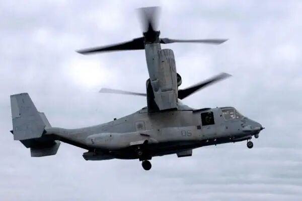

一是动力关——解决短距起降问题。目前,大部分长航时无人机地面起飞滑跑距离在1000米以上,而无人机从航母起飞的距离不足陆基的三分之一。
无人机上舰有多难的图3
为解决这一难题,一些国家开始寻求创新突破——以色列在小型化航空发动机领域经验丰富,其最新推出的“先锋”无人侦察机,装配大马力双缸二冲程发动机,使无人机起降距离减小至70米;奥地利西贝尔公司则在S-100无人机气动布局设计上下功夫,通过将后起落架与尾翼结合的方式,增大飞机升力,减轻机身重量,像放风筝一样让无人机“随风而行”。

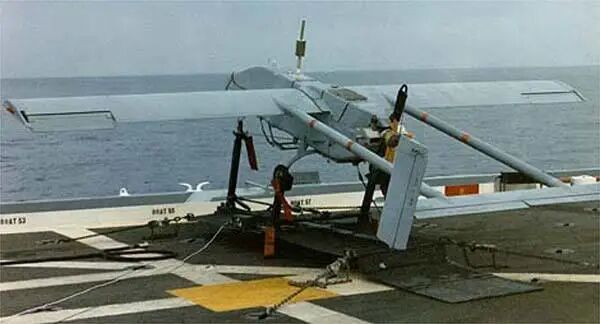

起初,舰载无人机着舰采用撞网回收方式。拦网系统需要架设较为复杂的立杆与网面,舰载无人机撞网后,会造成结构性损伤,回收效率低、故障率高。据统计,舰载无人机回收时的故障率占整个任务期间故障率的80%以上。X-47B无人机曾因故障问题,在美海军“乔治·布什”号航母上两次试降均遭遇失败。

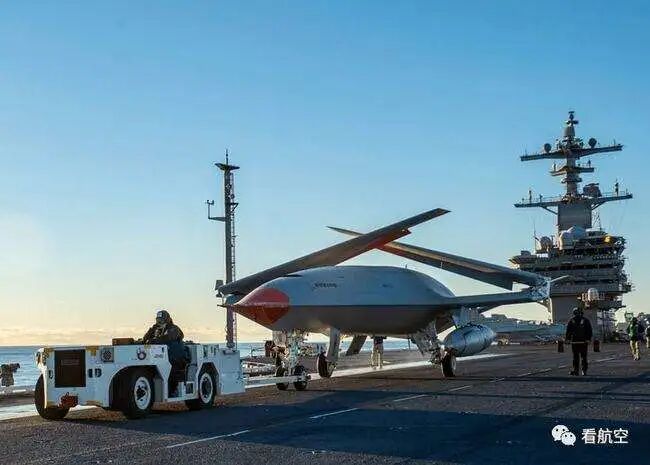

这一问题剑指舰载无人机现代化武器系统。强弓需配劲矢。为提升舰载无人机攻击能力,武器系统扩容增效至关重要,增加外挂点、增设弹舱等改装措施成为舰载无人机的升级首选。目前,部分攻击型舰载无人机可以搭载8至9枚导弹,攻击能力不容小觑。
无人机上舰有多难的图6
同时,精确制导武器的小型化研究也十分关键。不少国家对无人机机载武器提出严格要求:在设计机载武器时,重量不得超过50千克,能够供现役和在研的无人机装备使用,并满足其他小型无人机的使用要求。
