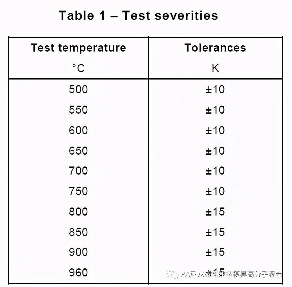

测试温度三种测试基本相同,这里以GWIT为例,参考测试温度范围,如下表:

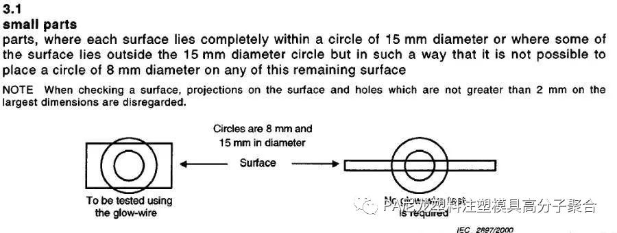

GWFI和GWIT都是针对标准样条(厚度及尺寸要求如下)GWT是针对制品,其对尺寸(面积)也是有具体要求的,外立面小于15mm直径大于8mm直径在IEC标准里定为小产品(Small Parts),可以用来做GWT测试,但是若有的产品虽然有的方向大于15mm,但有的方向小于8mm(太窄),则这种不能做测试,见图示:
上图左侧的可以测试GWT,右侧的制品因为太窄,无法做测试
