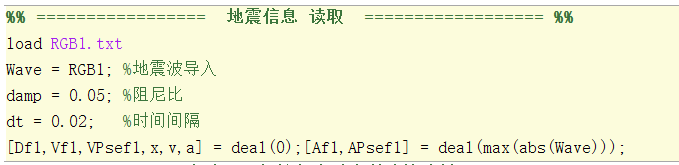

    关于反应谱计算网上也有很多代码,但是总体来说代码偏长,计算速度也偏慢(用起来不太方便的样子)。为此,我们推出了两种方法如下:

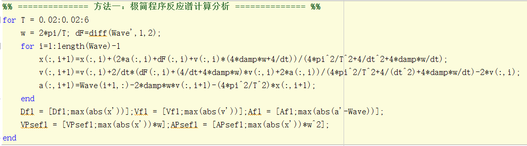

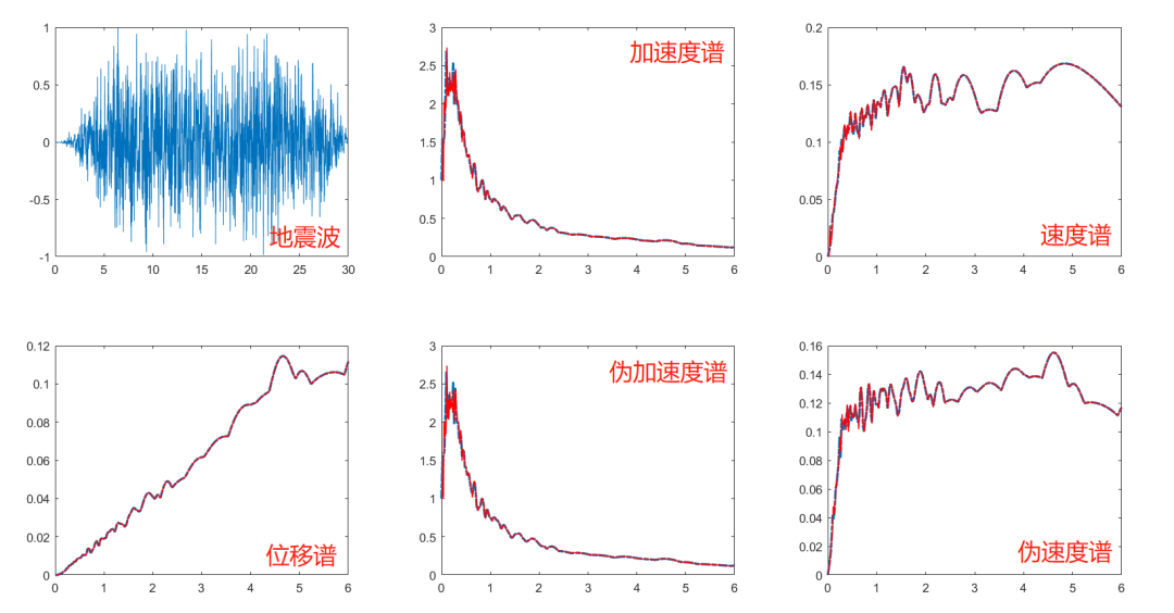

方法1:只需10行代码就解决啦(亲测运算0.06s),代码如下:
【JY】代码|极简反应谱分析的图4
