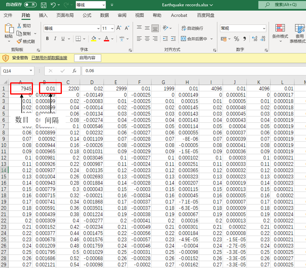

在网盘中下载到的安装包有两个文件,一个安装exe,一个是整理好的P695文件附录A 的远场地震波的数据(22个记录,44条波)的excel 文件,已整理好的格式,如图1。对于每条地震波,第一行第一列是该条地震波的数据点数目,第二个是地震波的速度间隔,请准确填写,参照格式。获取连接:
链接:https://pan.baidu.com/s/1nZFYRQFux0GvwfcCIkd_Lw
提取码:myx9
【SDOF弹性反应谱批量生成程序】下载和使用说明的图1
图1 地震波数据格式

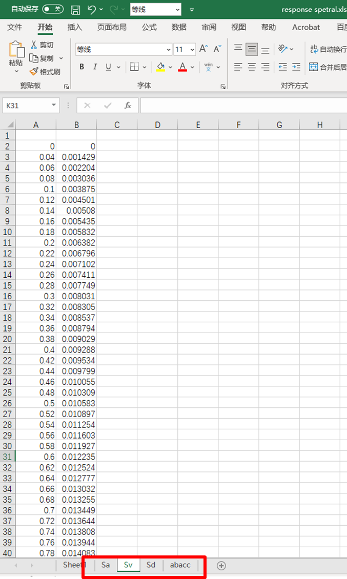

打开安装好的程序,界面如图2,同时展示了操作步奏。其中导出的结果会在所选地震波文件路径下自动生成response spectral.xlsx 文件,文件中不同sheet 如下,依次是伪加速度Sa, 伪速度Sv, 谱位移Sd以及绝对加速度abacc,如图3。
【SDOF弹性反应谱批量生成程序】下载和使用说明的图2
图2 程序界面和操作步奏
【SDOF弹性反应谱批量生成程序】下载和使用说明的图3
图3 结果文件
