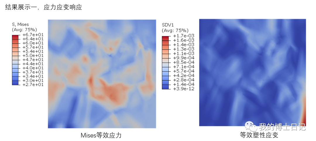

晶体塑性显式vumat计算模拟------案例二十七的图1
应力应变响应

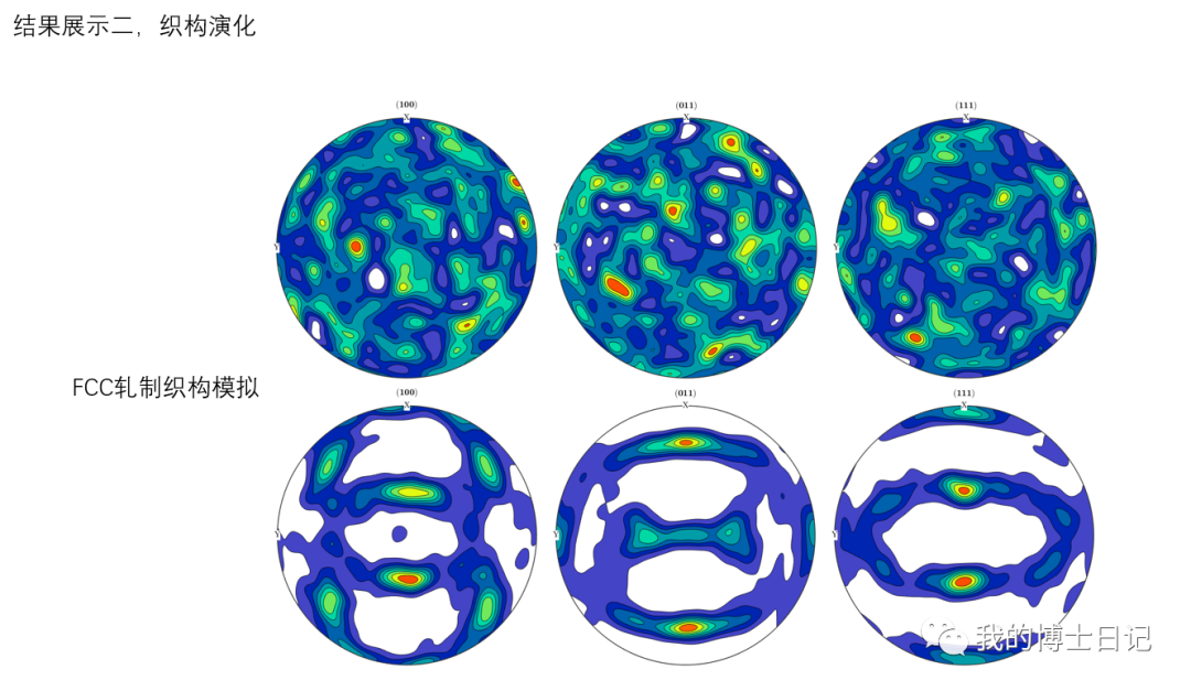

晶体塑性显式vumat计算模拟------案例二十七的图2
轧制织构复现

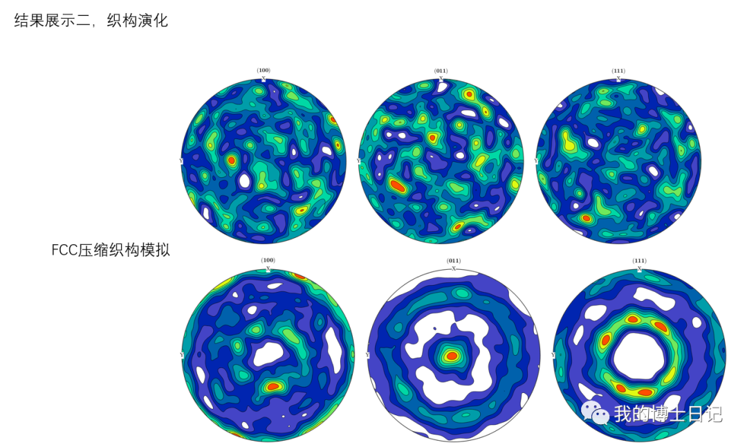

晶体塑性显式vumat计算模拟------案例二十七的图3
压缩织构复现

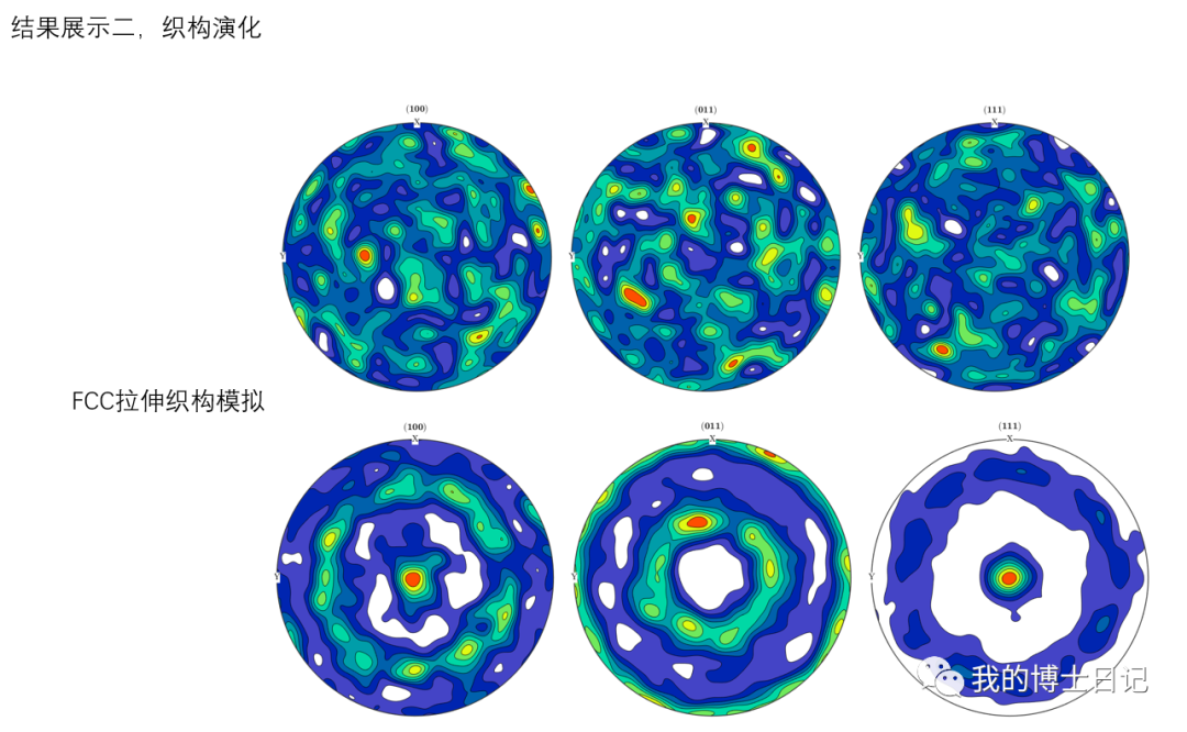

晶体塑性显式vumat计算模拟------案例二十七的图4
拉伸织构复现

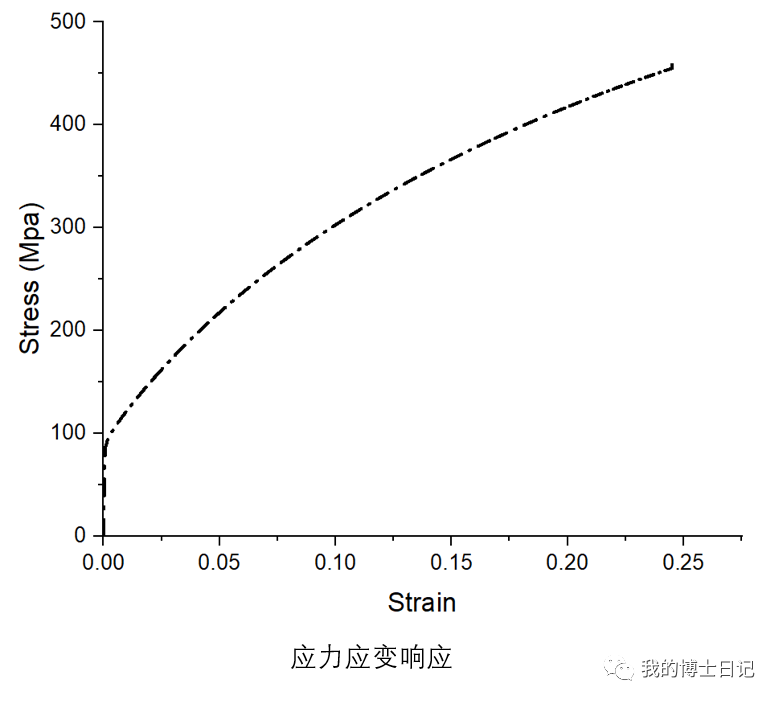

晶体塑性显式vumat计算模拟------案例二十七的图5
应力应变响应
