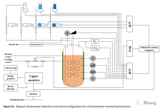

2.   开发可以监测所有宏观生理和代谢特征的参数的生物反应器
2003年,华东理工大学张嗣良教授和储炬教授,设计了一款全参数监测反应器,含有一台反应器,一台电脑数据收集系统,设计图如下所示。体积可以从几十升到300吨。通常,实验室研究使用的30L或50L的体积可以直接应用到300吨的工业发酵。

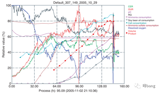

3.   海量数据过程软件包的开发
生物反应器配备自动电脑数据采集系统,实现在线数据监测和采集过程参数。数据采集和电脑控制形成了一个完整的控制系统。但是,从大量数据中提取有用信息对过程工程的控制十分重要。目前已有Biostar软件包可以满足需要,已在头孢菌素C的发酵过程成功使用,收集的历程图如下图:
