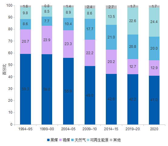

政府政策的变化不定直接导致澳大利亚较高的燃煤发电比例。截至2020年,澳大利亚的煤炭发电在总发电量的比例中占到43%,在OECD国家中仅次于波兰。
碳中和列国志 | “失败”的澳大利亚能源转型的图1
澳大利亚历年发电量比例
但这并不意味着澳大利亚的可再生能源发电的发展水平低。实际上,澳大利亚的可再生能源发电量比例大约在25%左右,这一水平基本与欧盟相当。
