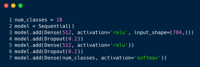

考虑到MNIST数据集,由于输入图像的大小为28x28 = 784,多层感知器输入层的总数将为784。 网络应该能够预测给定输入图像中的数量,这意味着输出可能属于以下范围中的任何一个,范围从0到9(1、2、3、4、5、6、7、8、9 )。 在输出层中,我们返回类别分数,例如,如果给定的输入是具有数字“ 3”的图像,则在输出层中,对应的神经元“ 3”比其他神经元具有更高的类别分数。 我们需要包含多少个隐藏层,每个层中应该包含多少个神经元?这是一个编码MLP的示例:
用 Pytorch 理解卷积网络的图1
上面的代码段是使用称为Keras的框架实现的(暂时忽略语法)。它告诉我们在第一个隐藏层中有512个神经元,它们连接到形状为784的输入层。该隐藏层之后是一个随机失活层,该层克服了过拟合的问题。0.2表示在第一个隐藏层之后不考虑神经元的可能性为20%。再次,我们在第二个隐藏层中添加了与第一个隐藏层中相同数量的神经元(512),然后添加了另一个随机失活。最后,我们用包含10个类的输出层结束这组层。具有最高值的此类将是模型预测结果。

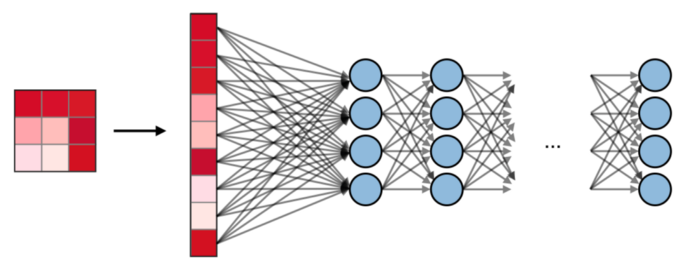

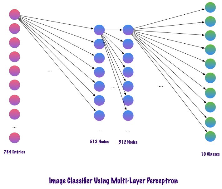

这是定义所有层之后的网络多层外观。这种多层感知器的一个缺点是全连接的以供网络学习,这需要更多的时间和空间。MLP仅接受向量作为输入。
用 Pytorch 理解卷积网络的图2

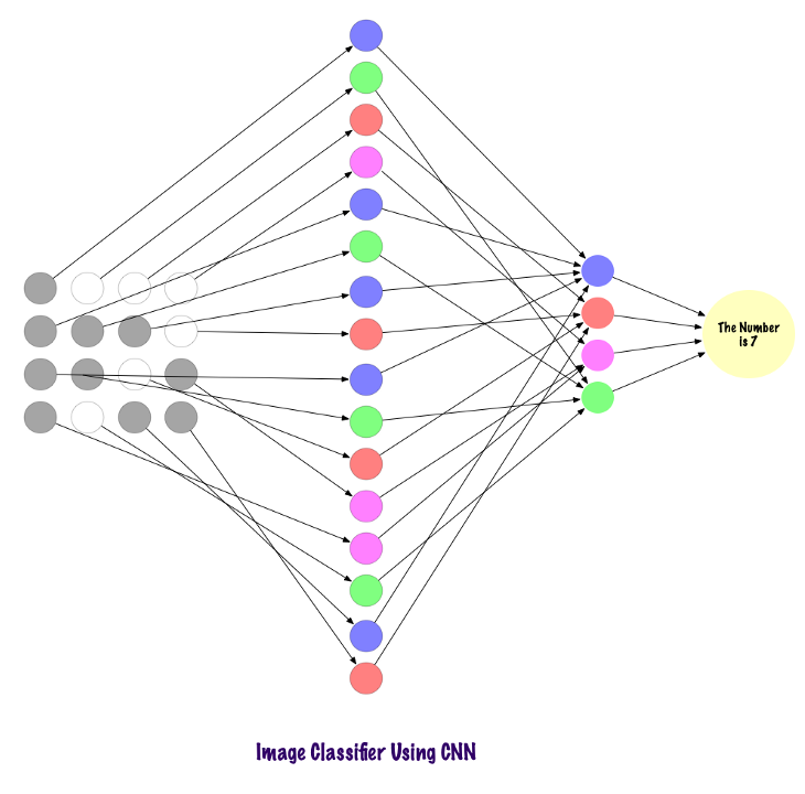

卷积层不使用全连接层,而是使用稀疏连接层,也就是说,它们接受矩阵作为输入,这比MLP更具优势。输入特征连接到本地编码节点。在MLP中,每个节点负责获得对整个画面的理解。在CNN中,我们将图像分解为区域(像素的局部区域)。每个隐藏节点都必须输出层报告,在输出层,输出层将接收到的数据组合起来以找到模式。下图显示了各层如何本地连接。
用 Pytorch 理解卷积网络的图3

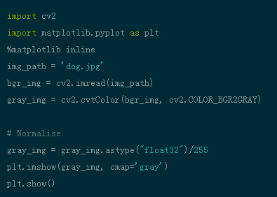

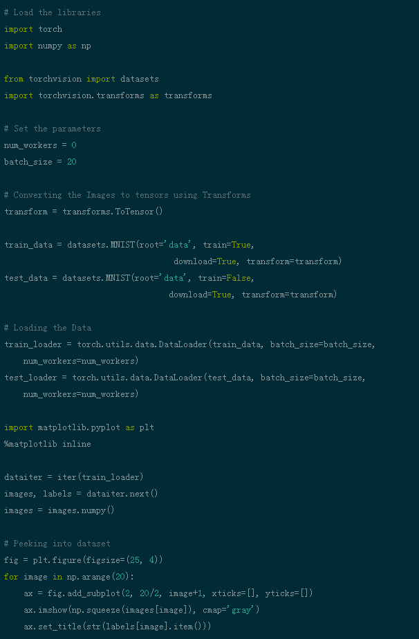

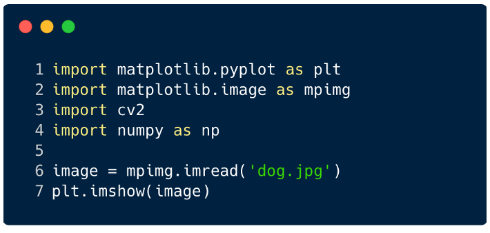

可以使用PyTorch在卷积神经网络中探索此过程,以加载数据集并将滤波器应用于图像。下面是代码片段。(在GitHub上可找到此代码)

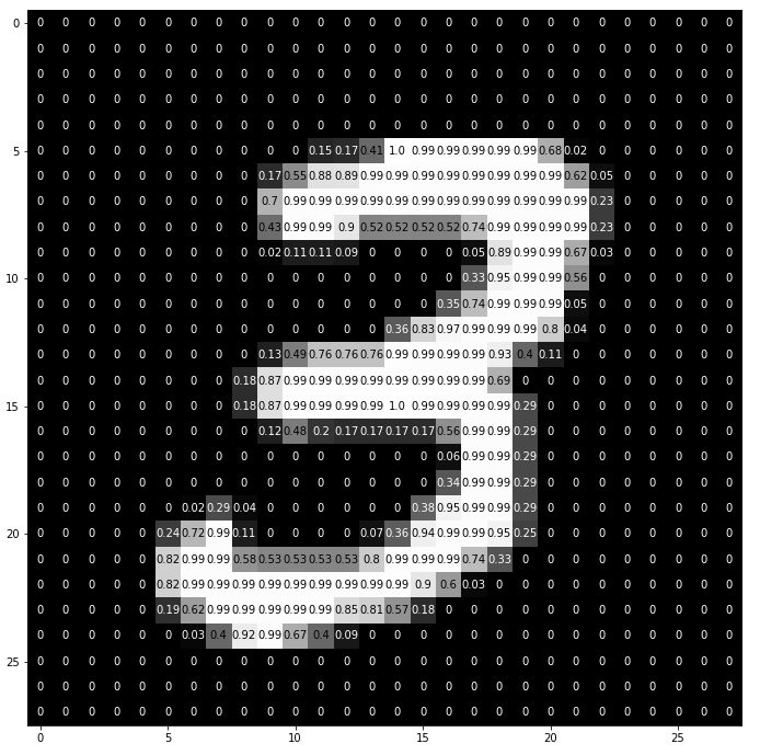

现在,让我们看看如何将单个图像输入神经网络。
(在GitHub上可找到此代码)
img = np.squeeze(images[7])fig = plt.figure(figsize = (12,12)) ax = fig.add_subplot(111)ax.imshow(img, cmap='gray')width, height = img.shapethresh = img.max()/2.5for x in range(width):    for y in range(height):        val = round(img[x][y],2) if img[x][y] !=0 else 0        ax.annotate(str(val), xy=(y,x),            color='white' if img[x][y]<thresh else 'black')
用 Pytorch 理解卷积网络的图6
这就是将数字“ 3”分解为像素的方式。从一组手写数字中,随机选择“ 3”,其中显示像素值。在这里,ToTensor()归一化实际像素值(0–255)并将其限制为0到1。为什么?因为,这使得以后的部分中的计算更加容易,无论是在解释图像还是找到图像中存在的通用模式。

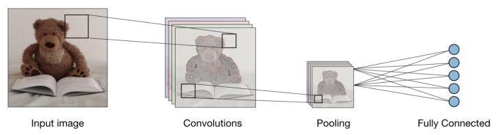

使用这3层,可以构造类似这样的图像分类器:
用 Pytorch 理解卷积网络的图11

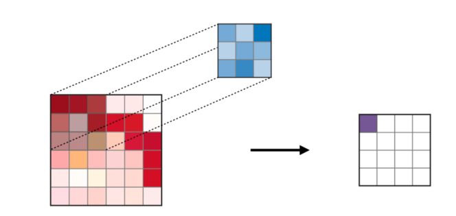

卷积层——卷积层(CONV)使用过滤器执行卷积操作,同时扫描输入图像的尺寸。它的超参数包括滤波器尺寸,通常设置为2x2,3x3,4x4,5x5(但并不仅限于这些尺寸),步长(S)。输出结果(O)被称为特征图或激活图,包含了输入层和滤波器计算出的所有特性。下图描述了应用卷积时产生的特征图:
用 Pytorch 理解卷积网络的图12
卷积操作

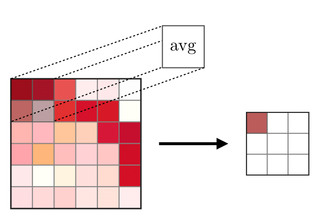

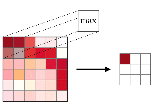

池化层——池化层(POOL)用于特征的降采样,通常在卷积层之后应用 。常见的两种池化操作为最大池化和平均池化,分别求取特征的最大值和平均值。下图描述了池化的基本原理:
用 Pytorch 理解卷积网络的图13
最大池化
用 Pytorch 理解卷积网络的图14
平均池化

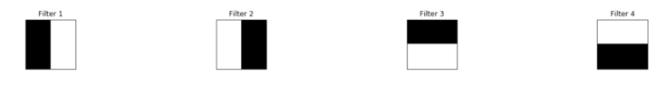

步骤2:可视化滤波器,以更好地了解我们将使用的滤波器。(在GitHub上可找到代码)
用 Pytorch 理解卷积网络的图18

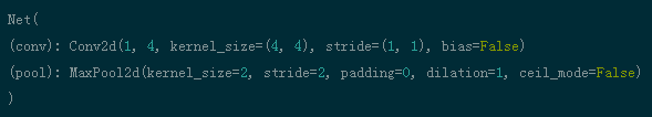

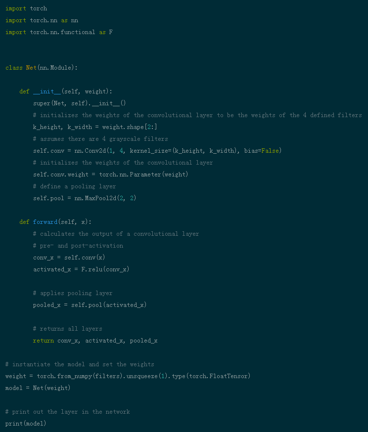

步骤3:定义卷积神经网络。该CNN具有卷积层和最大池化层,并且权重使用上述滤波器进行初始化:(在GitHub上可找到代码)
用 Pytorch 理解卷积网络的图20
用 Pytorch 理解卷积网络的图21

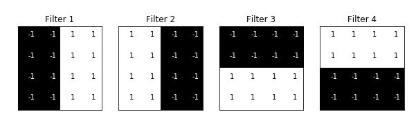

步骤4:可视化滤波器。快速浏览一下正在使用的滤波器。(在GitHub上可找到代码)
def viz_layer(layer, n_filters= 4):    fig = plt.figure(figsize=(20, 20))
   for i in range(n_filters):        ax = fig.add_subplot(1, n_filters, i+1)        ax.imshow(np.squeeze(layer[0,i].data.numpy()), cmap='gray')        ax.set_title('Output %s' % str(i+1))fig = plt.figure(figsize=(12, 6))fig.subplots_adjust(left=0, right=1.5, bottom=0.8, top=1, hspace=0.05, wspace=0.05)for i in range(4):    ax = fig.add_subplot(1, 4, i+1, xticks=[], yticks=[])    ax.imshow(filters[i], cmap='gray')    ax.set_title('Filter %s' % str(i+1))
gray_img_tensor = torch.from_numpy(gray_img).unsqueeze(0).unsqueeze(1)
滤波器:
用 Pytorch 理解卷积网络的图22

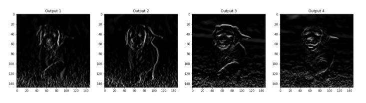

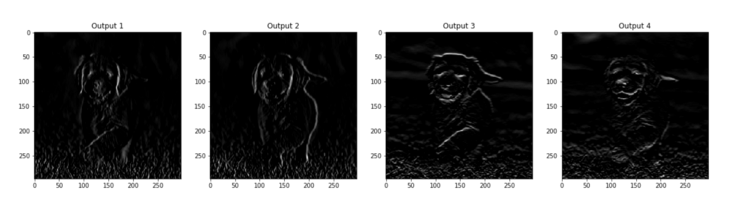

步骤5:跨层滤波器输出。 在CONV和POOL层中输出的图像如下所示。
viz_layer(activated_layer)viz_layer(pooled_layer)
卷积层
用 Pytorch 理解卷积网络的图23
池化层
用 Pytorch 理解卷积网络的图24
