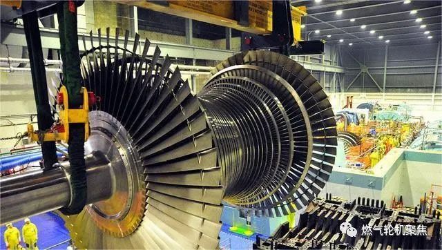

航改燃气轮机选型设计要点与优点的图1
  • 改进后的发动机单元的操作。空气马达由该装置和飞机发动机外圈周围的装置驱动。改进后的装置传动结构可以简化,系统可以安装在燃气轮机底盘上,燃气轮机发动机可以通过发动机驱动油泵,部分燃气轮机发动机不随情况变化,可以根据改造需要选择部分原机。
  • 航空发动机改型后附件传动的形式。控制系统的设计可以根据燃气轮机发动机不断变化的负载特性、设计要求和燃料使用情况进行改进。早期的航空发动机可以使用简单的液压机械系统控制油气成本,但随着航空技术的发展,需要控制的参数越来越多,未来的趋势是能源系统的进一步小型化、集成化、高性能和高可靠性。改造后的燃气轮机驱动系统将逐渐向集成控制和分布式控制、多维控制和智能控制方向前进。

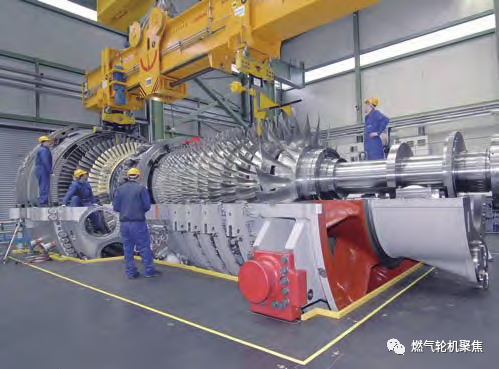

航改燃气轮机选型设计要点与优点的图2
  • 优化其他部分。在对航空发动机进行改型时,应考虑压缩机的输入、气体输出、燃气发生器支架等部件。这是根据燃气轮机的工作条件确定的。随着科技和航空技术的发展,其综合性能也在不断提高。

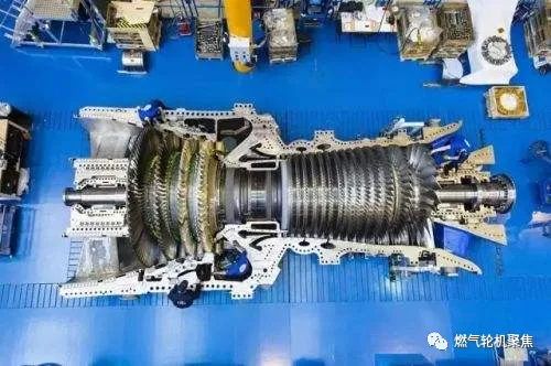

航改燃气轮机选型设计要点与优点的图3
  • 高利用率。这主要是由于机组的高可靠性与大修所用的时间间隔较长,因此设备的容量利用率高于99%。此外,现场解体检修或者现场维护通常需要一个月甚至更长的时间,利用率变得非常低。燃气轮机发电机组广泛应用于公共危险场所,如海上油气钻井开发平台。海上不同于陆地,考虑到成本问题很难从陆地输电供给海上作业,因此只能在平台上安装燃气轮机发电机组。但由于海上平台空间有限,一般重型燃气轮机是无法使用的,此时便可以使用方便的航改燃气轮机。在现阶段,很多海上石油和天然气钻井的正常作业都是使用该设备提供能源动力。
