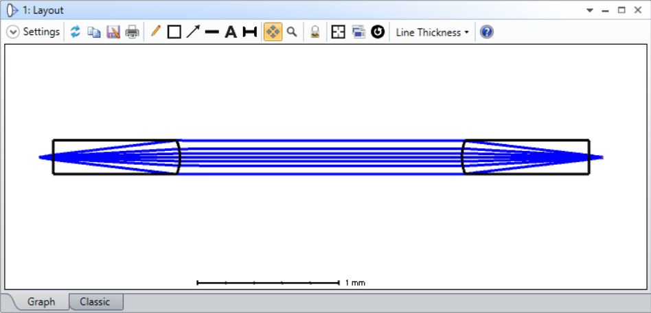

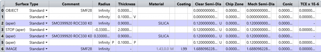

在本章节中,我们首先打开 OpticStudio,载入附件中下载的对应文件。您可以选择任何分析功能,包括 2D 布局图,用以查看光线如何聚焦在一个像点上。作为光纤接收输入端的像面已设置具有折射率为 1.43 的材料和 1% 的反射率、99% 透射率的AR涂层 COAT I.99。
Ansys Zemax | 如何在 Lumerical 与 OpticStudio 间模拟光纤及耦合分析的图1Ansys Zemax | 如何在 Lumerical 与 OpticStudio 间模拟光纤及耦合分析的图2

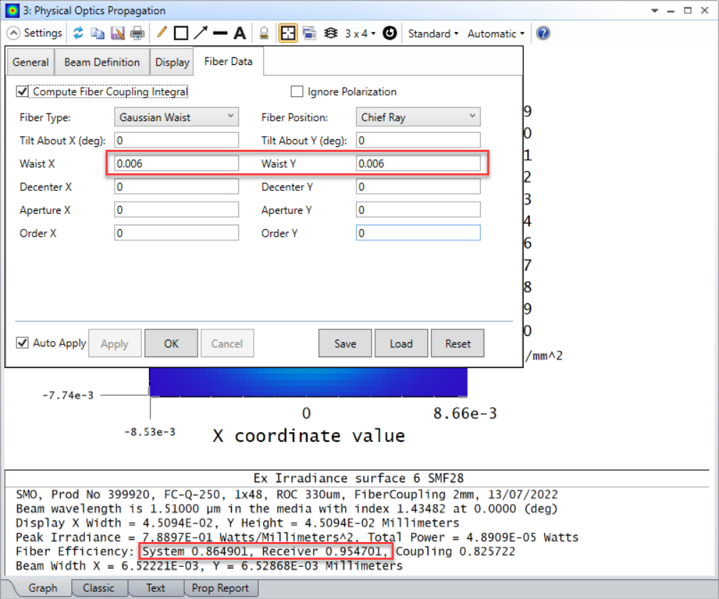

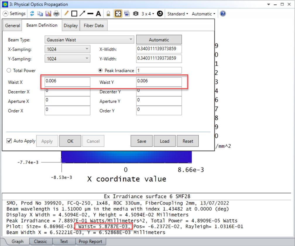

选择 分析...物理光学传播 查看 6 微米输入束腰的高斯光束将如何通过光学系统之后聚焦在系统像面上:
Ansys Zemax | 如何在 Lumerical 与 OpticStudio 间模拟光纤及耦合分析的图3
最终在像面上计算得到光束束腰尺寸为 5.8787 微米,瑞利距离为 0.1mm。并且,在最终接收端对于束腰模式为 6 微米的接收端光纤具有 95% 的耦合接收效率:
Ansys Zemax | 如何在 Lumerical 与 OpticStudio 间模拟光纤及耦合分析的图4

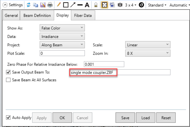

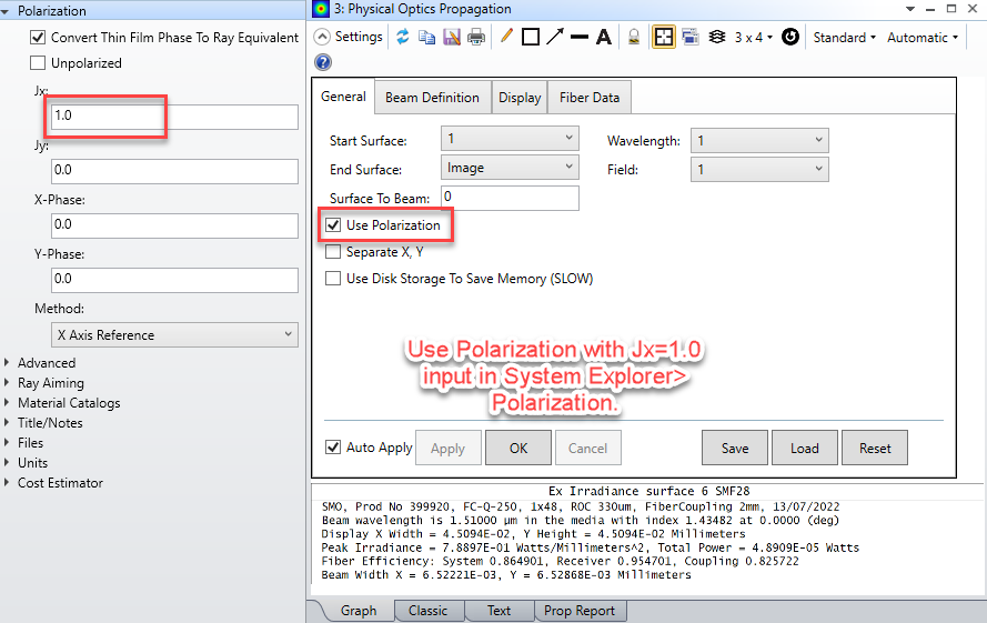

从这里我们可以设置 OpticStudio 输出光束文件,稍后用作我们需要在 Lumerical 中导入的文件。点击物理光学传播窗口顶部的设置选项,然后选择 “显示” 选项卡,点击 “保存输出光束至:” 选项,接下来将文件的名称设置为 Fiber_output.zbf,点击 OK。请同时在 “常规” 选项卡中选择 “使用偏振” 复选框来定义矢量光束。如果没有设置偏振,光束是标量的,那么需要使用脚本命令在 Lumerical 中加载 .zbf 文件。
Ansys Zemax | 如何在 Lumerical 与 OpticStudio 间模拟光纤及耦合分析的图5
这些文件通常将保存在 {Zemax}\POP\BEAMFILES 文件夹目录下,您可以进行查找。

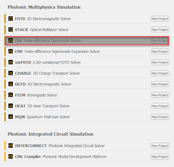

在本章节中,我们将在 Lumerical 中创建步进折射率光纤结构。打开 Lumerical 启动器,并选择有限差分本征模 (FDE) 求解算法。您还可以获取当前文章中的附件 step_index_fiber.lms 文件。

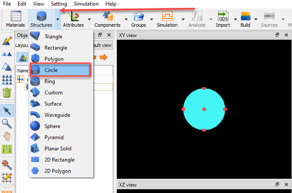

使用布局编辑器 (Layout Editors) 中的 STRUCTURES 选项卡来创建阶跃折射率光纤的物理结构。按下 STRUCTURES 按钮上的箭头,从下拉菜单中选择CIRCLE。
Ansys Zemax | 如何在 Lumerical 与 OpticStudio 间模拟光纤及耦合分析的图8

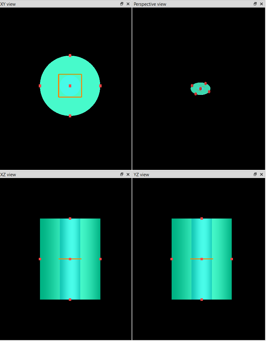

模拟范围
点击物体树 (Objects Tree) 当中的按钮 Ansys Zemax | 如何在 Lumerical 与 OpticStudio 间模拟光纤及耦合分析的图12 并且点击该按钮  Ansys Zemax | 如何在 Lumerical 与 OpticStudio 间模拟光纤及耦合分析的图13  (位于物体树的左侧),
按照下表内容编辑其属性。请注意,模拟范围的大小需要将包层圆柱体完全设置在内部,并且模拟区域边界都设置为打开,目的是将模拟边界条件分配到包层圆形物体的外表面(参见边界条件 Boundary Conditions 的定义)。

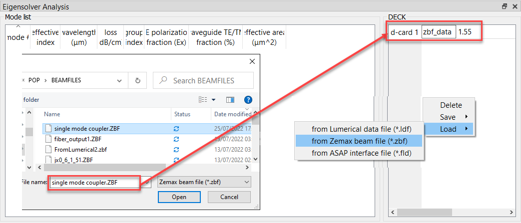

一旦确定了物理结构和模拟范围,本节将后续描述如何通过 MODE 中的有限差分本征模求解器 (FDE) 分析组件。现在我们已经创建了结构,我们可以继续设置启动场分析。我们已经将 Zemax 光束文件导出为 single mode couple.zbf 文件,现在我们将导入该光束。
在本征求解分析窗口界面中对于光束文件进行导入,需导入的文件位置为:Zemax LLC\Documents\Zemax\Samples\POP\BEAMFILES。
Ansys Zemax | 如何在 Lumerical 与 OpticStudio 间模拟光纤及耦合分析的图16

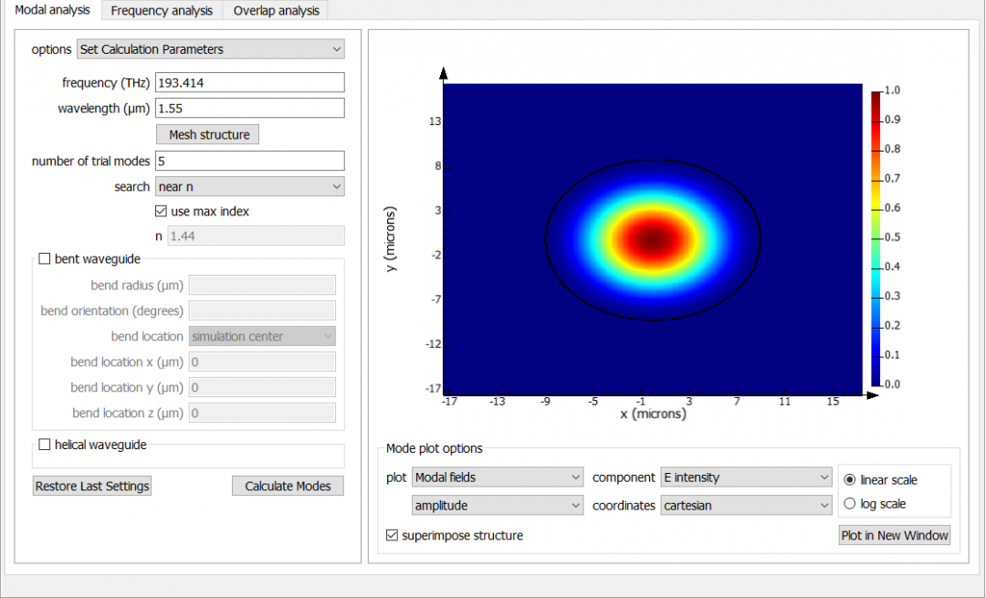

模式计算

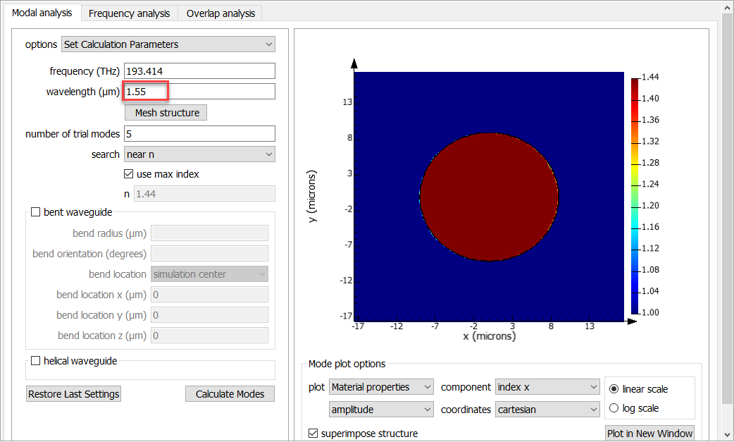

为了在 Lumerical 中查看对应光场,您需要通过 Zemax 光束文件计算对应模式。我们需要将波长设置为 OpticStudio 中的 1.55 微米。点击模式计算 (Calculate Modes),然后我们会有一个模式显示区域,如下图所示。
Ansys Zemax | 如何在 Lumerical 与 OpticStudio 间模拟光纤及耦合分析的图17

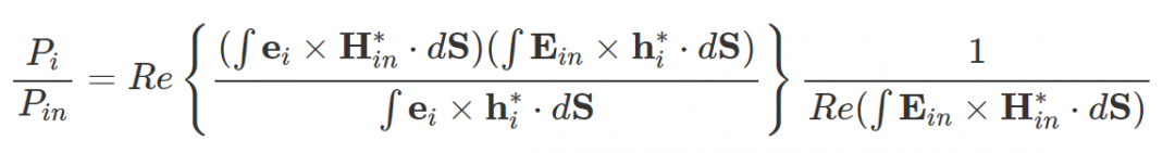

重叠被定义为两个电磁场分布重叠的比例,可以通过下方公式进行计算,其中 E1、H1 是模式 1 的场,E2、H2 为模式 2 的场。功率耦合则表示能量从一种模式耦合到另一种模式的比例。如果我们考虑输入模式(能量 Pin)和 i 阶模式(能量 Pi),能量耦合将由下方公式给出。能量耦合是考虑模态重叠和模态间等效指数不匹配的总输入耦合。
输入: E_input 以及 H_input
i 阶 模式: E_i 以及 H_i    Ansys Zemax | 如何在 Lumerical 与 OpticStudio 间模拟光纤及耦合分析的图18
Ansys Zemax | 如何在 Lumerical 与 OpticStudio 间模拟光纤及耦合分析的图19

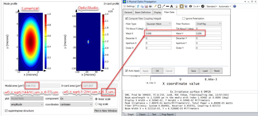

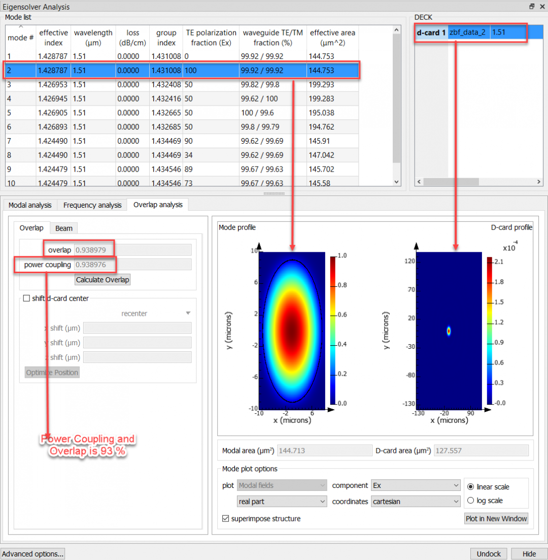

我们现在将计算与理想高斯光束的重叠,以确定我们应该用于与 OpticStudio 生成的 Zemax 光束文件中的基模耦合使用的最佳光斑尺寸。选择 “重叠” 选项卡的结果如下图所示。点击计算按钮后,计算当前选择的模式与当前选择的 D-CARD 的重叠和能量耦合结果。
Ansys Zemax | 如何在 Lumerical 与 OpticStudio 间模拟光纤及耦合分析的图20
正如我们之前看到的,模式 2 与 Zemax 光束文件有最大的能量耦合和重叠结果。在 “光束” 选项卡中,我们想要检查高斯参数,这样我们可以对等效区域进行匹配。由 Zemax 光束文件导出的高斯光束有效面积 πw02  中 w0 =√(122.557/π) um = 6.3 um,模式 2 的有效面积为 w0 =√(122.557/π) um = 6.7 um。为了匹配 144.713 um2 的模态面积,其对应的束腰半径为 w0 =√(1.2/π) um = 6.7 um。我们将模式 2 作为 Zemax 光束文件导出到 OpticStudio,并检查光纤耦合效率。
Ansys Zemax | 如何在 Lumerical 与 OpticStudio 间模拟光纤及耦合分析的图21

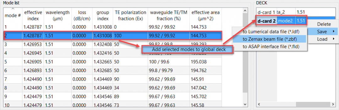

导出 Zemax 光束文件至 OpticStudio
导出面板中 D-Card 的模式数据。Lumerical 的 D-Card 可以保存为 Zemax 光束文件,并且效率更高。现在我们将这个光束导入 OpticStudio 来检查耦合效率。
Ansys Zemax | 如何在 Lumerical 与 OpticStudio 间模拟光纤及耦合分析的图22
在 OpticStudio 导入新的 Zemax 光束文件

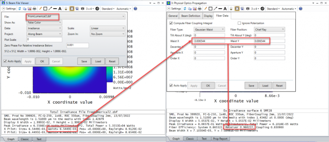

请将在 Lumerical 面板中创建的新 Zemax 光束文件导入到 OpticStudio 光束文件查看器中。我们可以看到从 Lumerical 模式 2 导入到 Zemax 光束文件查看器中的光束具有 6.544 um 的建议束腰尺寸结果。改变 POP 光束定义和光纤数据的束腰参数后,光纤耦合效率提高到 96.02%。如果使用以前一样的束腰 6 um,光纤耦合效率为 95.47%。
