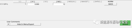

2)建立实模态计算模态频率计算范围,使用eigrl进行设置,选择计算截止为12阶的频率。
使用nastran进行流固耦合复模态计算的图2

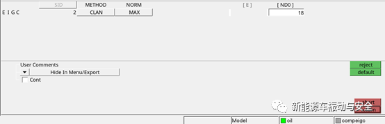

3)建立复模态计算模态频率计算范围,使用eigc进行定义,计算截止18阶。其中method选择使用clannorm选择max
使用nastran进行流固耦合复模态计算的图3

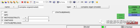

4)建立load steps工作步,选择complexeigen(modal)方法,选择实模态计算method(struct)= eigrl,选择复模态计算方法cmethod=eigc
使用nastran进行流固耦合复模态计算的图4

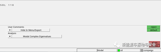

5)建立control cards,选择sol110;另外选择常用的参数控制例如param,autospc,yes;选择param,post,-2输出Op2文件;设置输出位移,应变能等等。
使用nastran进行流固耦合复模态计算的图5

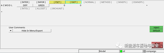

6)设置流固耦合的control cards。使用acmodl,在inter选项内选择ident,代表使用共节点耦合方式。如果选用DIFF,代表使用非共节点方式。
使用nastran进行流固耦合复模态计算的图6
使用nastran进行流固耦合复模态计算的图7

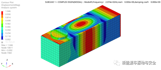

7)导出nastran格式文件例如dat,bdf,nas等,并进行求解计算。查看计算结果op2文件。
使用nastran进行流固耦合复模态计算的图8
