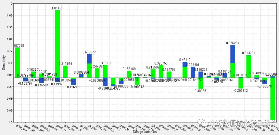

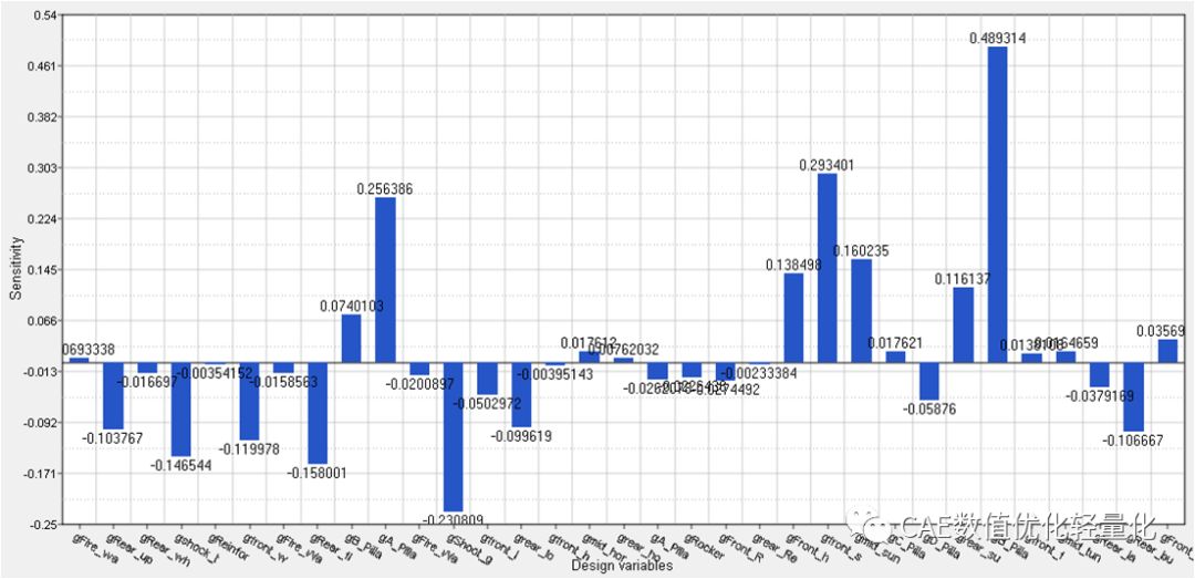

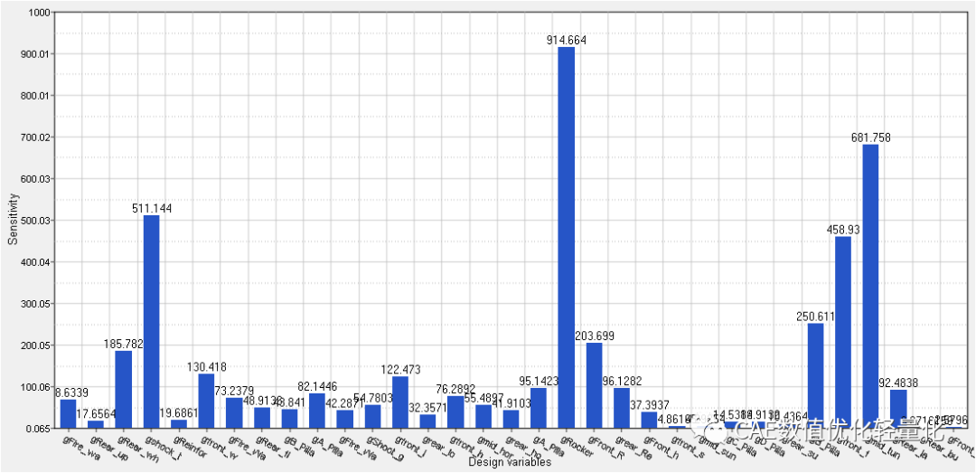

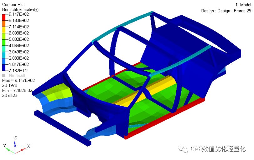

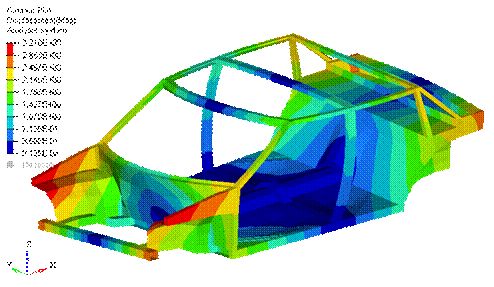

弯曲刚度灵敏度分析云图结果:
基于Isight多学科优化及轻量化优化的图5

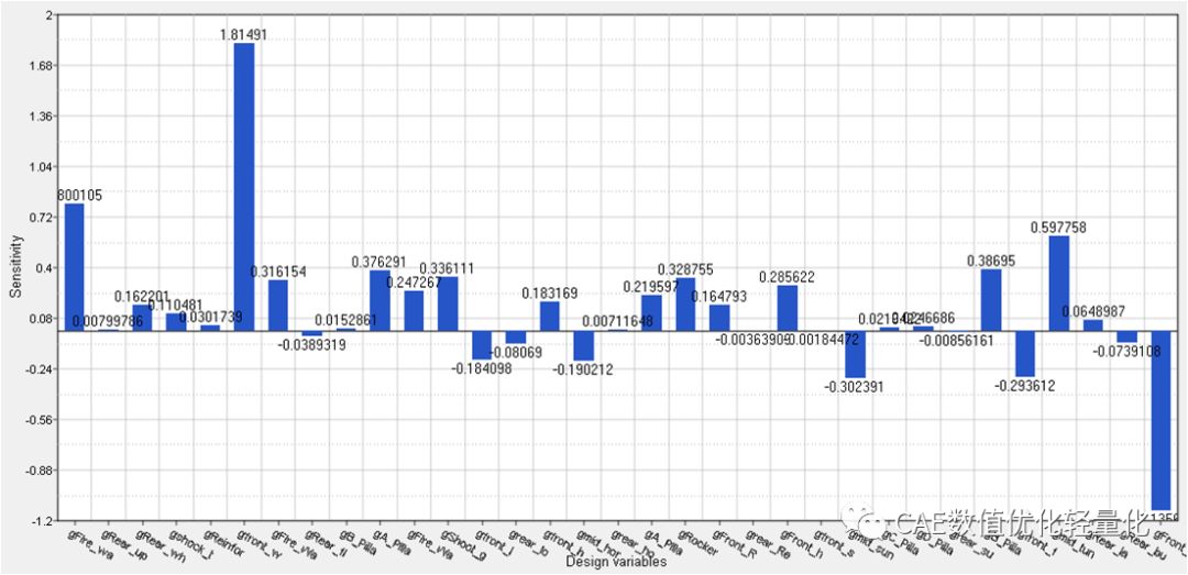

弯曲刚度灵敏度分析柱状图结果:
基于Isight多学科优化及轻量化优化的图6
根据灵敏度分析结果,进行变量筛选,对灵敏度小的变量进行剔除。

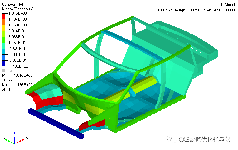

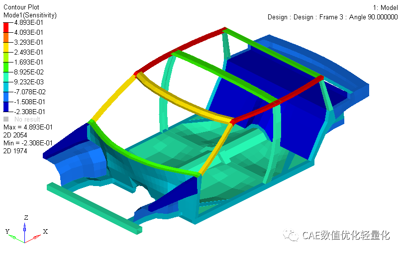

模态灵敏度分析:使用Optistruct进行模态灵敏度分析,设置同刚度灵敏度分析

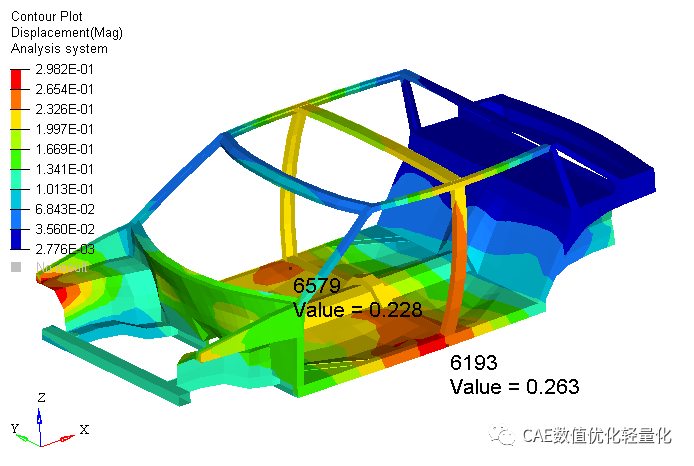

扭转模态灵敏度分析云图结果:
基于Isight多学科优化及轻量化优化的图7
弯曲模态灵敏度分析云图结果:
基于Isight多学科优化及轻量化优化的图8

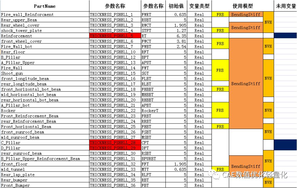

做好设计变量统计表,便于多学科联合时变量关联:
基于Isight多学科优化及轻量化优化的图14

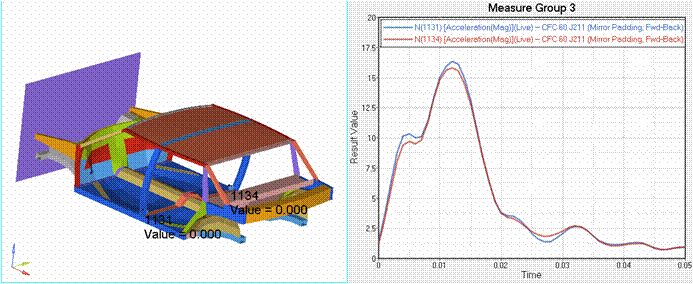

正碰:防火墙侵入量、加速度
基于Isight多学科优化及轻量化优化的图15

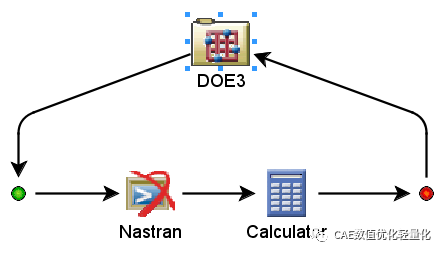

刚度DOE分析

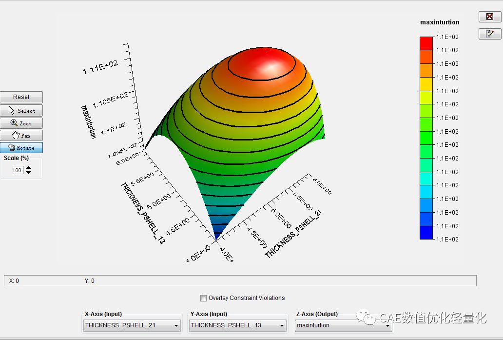

基于Isight多学科优化及轻量化优化的图19

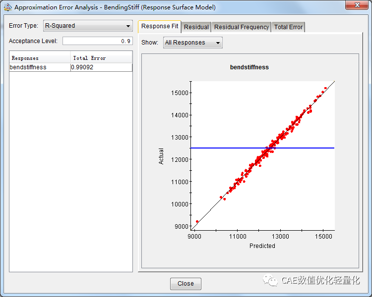

       通过Isight自带的nastran模块联合求解刚度、通过Calculator将节点位移结果转换为刚度结果,DOE分析使用优化拉丁方采样。对于线性工况,可以使用响应面法进行构建元模型(拟合)。使用1阶或2阶响应面。样本点个数根据响应面模型精度,如果精度不够需要补充样本点个数。
基于Isight多学科优化及轻量化优化的图20
刚度响应面误差R方值为0.991,满足精度要求。

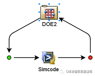

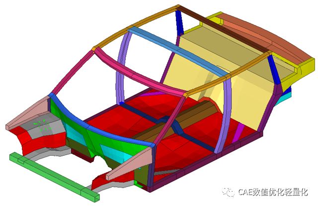

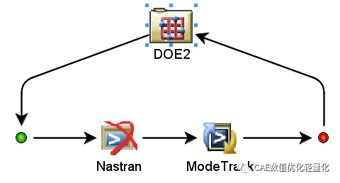

模态DOE分析
基于Isight多学科优化及轻量化优化的图21

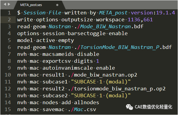

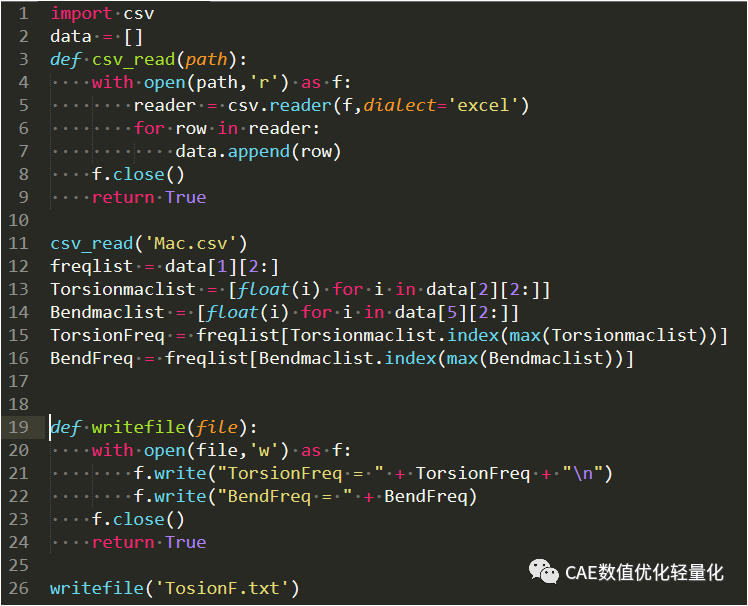

       通过Isight自带的nastran模块联合求解模态。由于需要进行模态跟踪,通过meta和Python完成模态跟踪。
meta&python在车身模态追踪的应用
其中Meta Session文件如下:
基于Isight多学科优化及轻量化优化的图22
后台调用meta命令:
meta_post64.bat -noses -nolog -b -s META_post.ses
Python脚本如下:
基于Isight多学科优化及轻量化优化的图23
Modetrack simcode模块批处理命令如下:
基于Isight多学科优化及轻量化优化的图24
基于Isight多学科优化及轻量化优化的图25

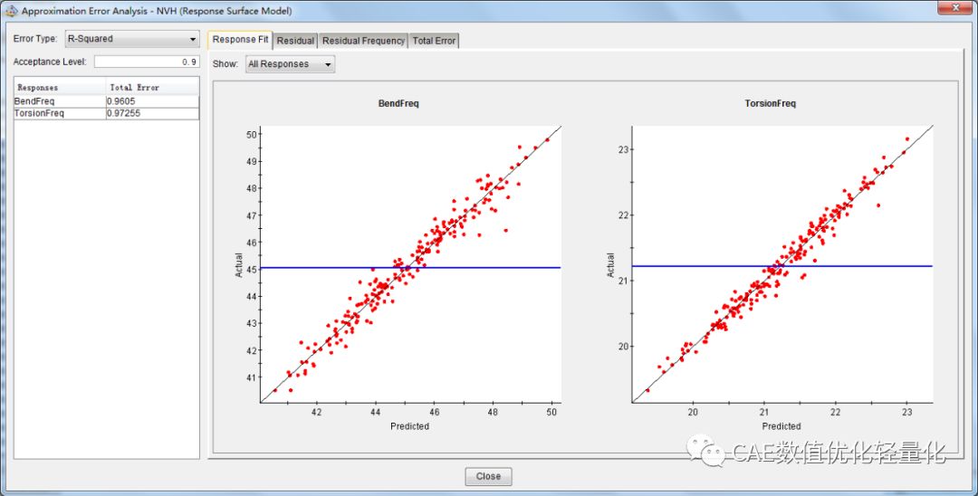

扭转模态响应面误差R方值为0.973,弯曲模态响应面误差R方值为0.961,满足精度要求。

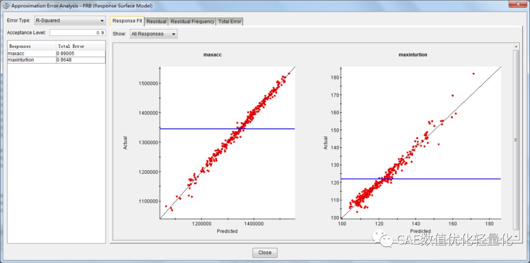

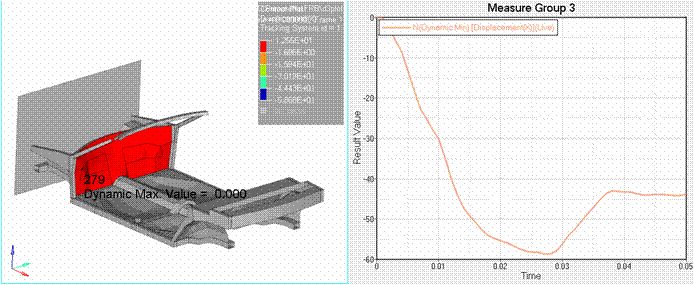

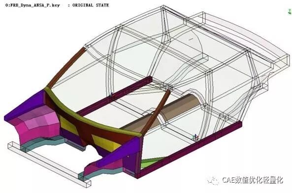

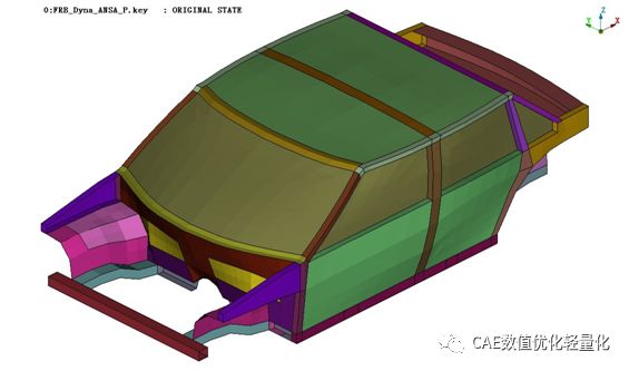

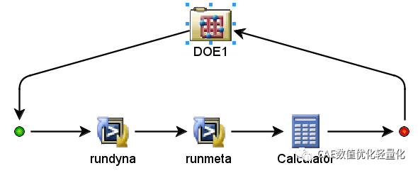

正碰DOE分析
基于Isight多学科优化及轻量化优化的图26
通过simcode模块分别调用lsdyna和meta进行正碰分析和结果提取。由于侵入量结果为矢量,需要通过Calculator计算侵入量极值。
基于Isight多学科优化及轻量化优化的图27

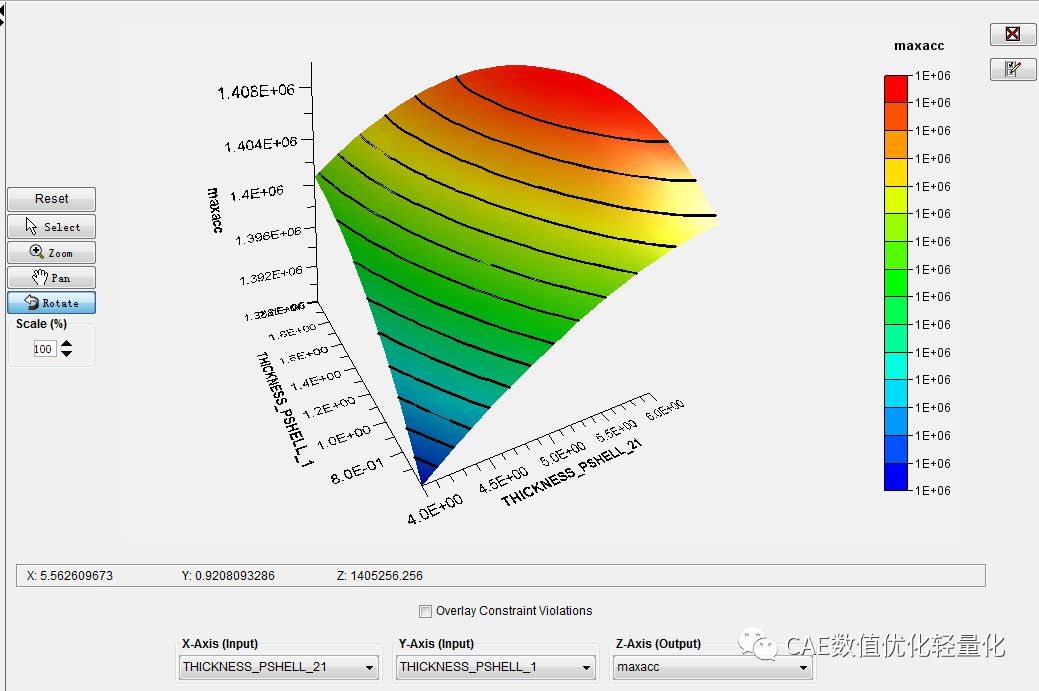

最大加速度响应面误差R方值为0.99,最大侵入量响应面误差R方值为0.965,满足精度要求。
基于Isight多学科优化及轻量化优化的图28

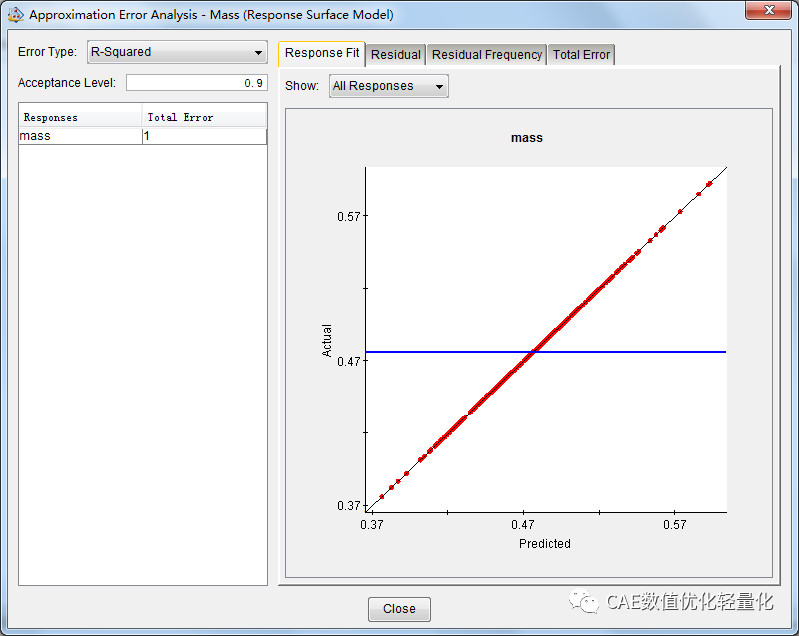

       由于不同学科的设计变量不一致,因此需要一个包含所有设计变量的模型用来统计质量响应。可以有几种不同的方法获得质量响应。1.通过Excel对料厚设计变量进行计算获得模型质量。2.通过更新一个包含所有设计变量的模型获得模型质量,这种方法较方法1比较费时,但是为了说明该方法,本例中采用方法2进行。在基于响应面的优化过程中,可进行成千上万次的计算,因此最好将模型质量也构建响应面模型。
模型质量DOE分析
基于Isight多学科优化及轻量化优化的图30

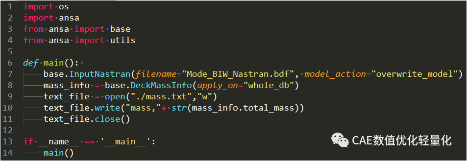

         基本过程:通过更新设计变量进而更新模型求解文件,然后后台调用ansa运行Python脚本获得模型质量,该方法可以在其他任何优化类型中用于获得模型质量响应。
         本例中使用白车身模态分析模型,Python脚本如下:
基于Isight多学科优化及轻量化优化的图31
以上主要通过DeckMassInfo命令获得模型质量信息,通过后台调用ansa运行Python脚本,会生成包含模型质量数据的txt文件。 Ansa后台调用Python命令的语法为:
ansa64.bat -exec "load_script: 'XXX.py'" -exec "main()" -nogui
基于Isight多学科优化及轻量化优化的图32
模型质量响应面误差R方值为1,满足精度要求。

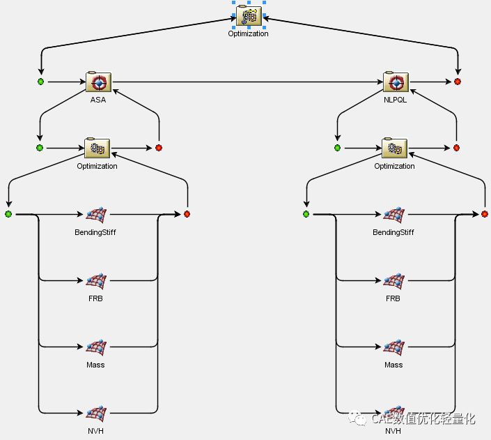

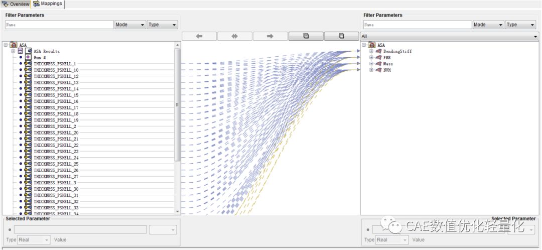

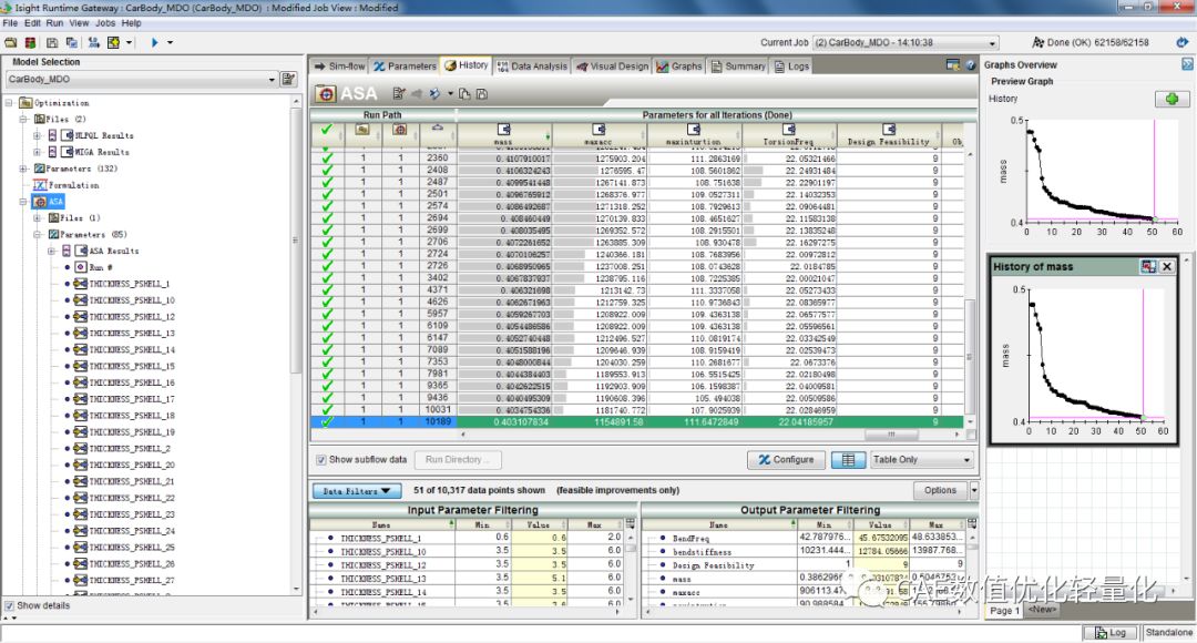

优化策略:首先通过自适应模拟退火法进行整个空间遍历,快速定位设计敏感区域,然后在使用序列二次规划法进行精确寻优。
基于Isight多学科优化及轻量化优化的图34
不同模型之间的数据映射,通过在响应面模型构建时保证同名即可完成自动映射。

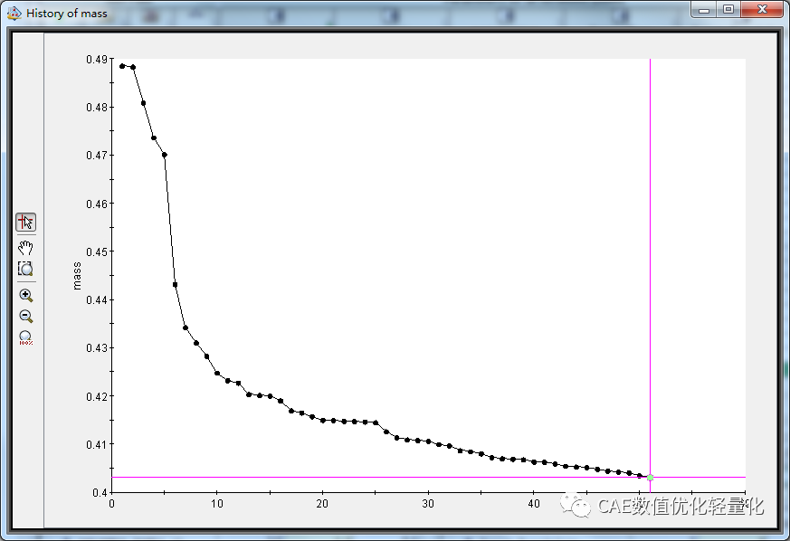

三.优化结果
基于Isight多学科优化及轻量化优化的图35
基于Isight多学科优化及轻量化优化的图36
