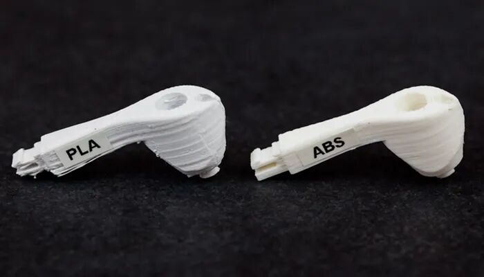

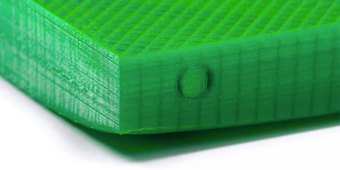

△如上图所示(图片来源:Fictiv),使用 PLA 与 ABS 3D 打印的零件在外观和性能上都存在差异。

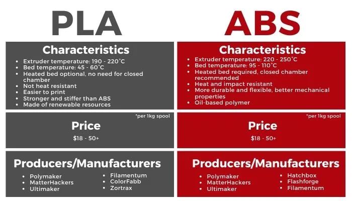

既然我们已经介绍了 PLA 与 ABS 的特性,下一步就是讨论 3D 打印过程本身。首先,由于两种热塑性塑料的玻璃化转变温度不同,因此打印的准备工作会有所不同。这是因为需要考虑物质发生热力学转变的温度范围。就 PLA 而言,玻璃化转变温度范围在 60 – 100oC 之间,而 ABS 则在 105 – 200oC 之间。这决定了切片机中设置的参数以及加热3D打印机并达到所需温度需要的时间。
同时,必须正确设置制造过程的变量,包括打印平台和打印头。ABS需要较高的打印床温度,约为 80-110oC,而 PLA 通常为 60oC。就挤出机而言,PLA 还需要较低的温度,特别是 180-230°C 左右,而 ABS 需要 210-250°C。

两种材料的打印速度大致相同,无需针对不同材料重新调整切片机中的速度参数。PLA 通常以 60 毫米/秒的速度打印,有些用户甚至使用了更高的速度。另一方面,ABS通常在40-60 mm/s的范围内,很难达到更高的速度。

后处理技术都可用于这两种热塑性塑料。尽管有一些明显的差异,比如打印后零件的光洁度。PLA 部件往往具有更亮的表面,而 ABS 往往具有更哑光的表面。这两种材料也可以在打印后上漆装饰。ABS 通常比 PLA更容易后处理。首先,虽然两者都可以打磨,但由于 ABS 的耐用性,该过程更容易。PLA 也更难打磨,因为它的耐热性低,更容易熔化。

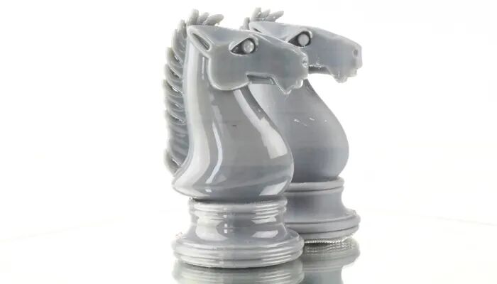

与此同时,ABS 不仅更容易使用这些基本方法进行后处理,而且如果您想要真正闪亮的表面,用 ABS 制成的零件可以用丙酮蒸气进行平滑处理。丙酮是一种无色液体,常用作塑料的溶剂。虽然它不能与 PLA 一起使用,但那些有 ABS 零件的人可以使用丙酮来进行更快的后处理和光泽饰面。还是可以用 PLA 进行类似的过程。如果您希望对由 PLA 灯丝制成的部件进行蒸汽平滑处理,THF 或四氢呋喃可用于手工抛光。
