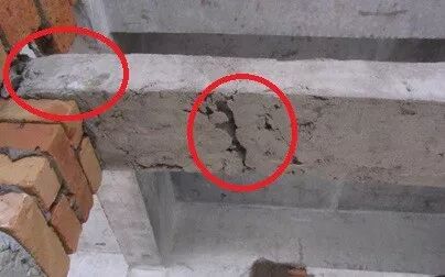

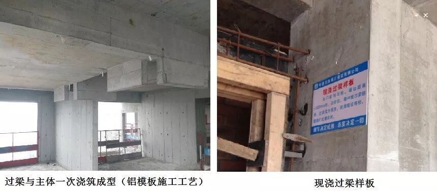

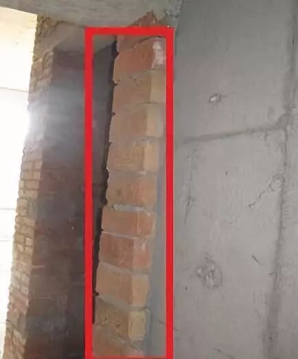

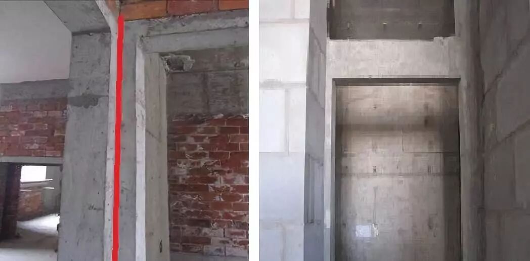

过梁
通病现象
砌体工程常见的15个通病:如何防治?标准总结!的图1
过梁搁置长度小于250
规范标准相关规定
砌体结构设计规范(GB50003)7.2.4:钢筋砖过梁底面砂浆层处的钢筋,其直径不应小于5mm,间距不宜大于120mm,钢筋伸入支座砌体内的长度不宜小于250mm,砂浆层的厚度不宜小于30mm。
中南标建筑图集:过梁支承长度:伸入有承重墙体的门窗洞口边300mm。
原因分析
交底不清,检查不到位。
防治措施
1. 集中浇制过梁时,下部须在平整的硬地坪上或铺设夹板,采用平板(或小型手提式)振动机振实;
2. 过梁选用长度应为洞口宽加500,过梁两边应各搁入墙内250;厚度不小于洞口净宽的1/10,大于1200的门洞过梁应配置箍筋,具体规格按《12ZG313》选用;
3. 过梁顶与结构底标高之差小于过梁高度时,宜与结构梁一起现浇,现浇过梁底标高宜应考虑地面装饰厚度;
4. 当门窗洞与柱、墙边距离小于300时,应在柱墙植过梁钢筋,过梁改为现浇,浇筑前应将柱、墙面打成槽齿状。

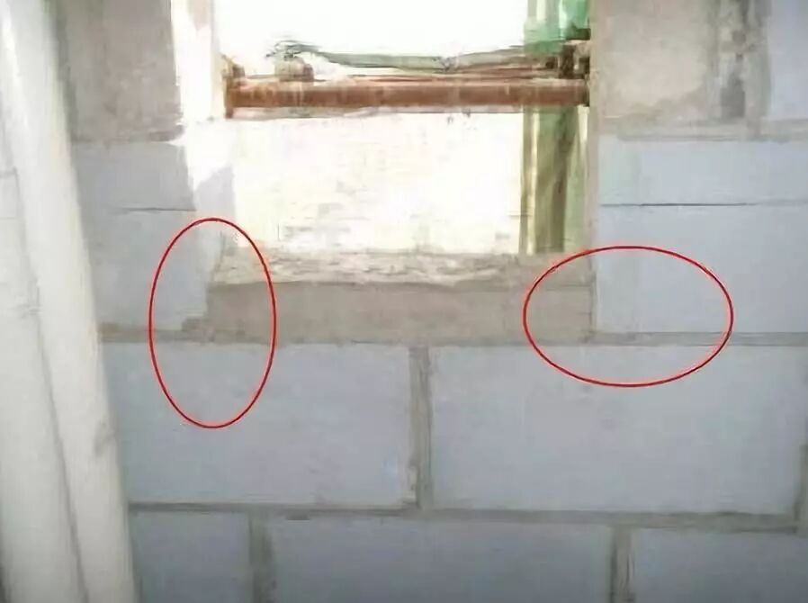

标准做法
砌体工程常见的15个通病:如何防治?标准总结!的图2

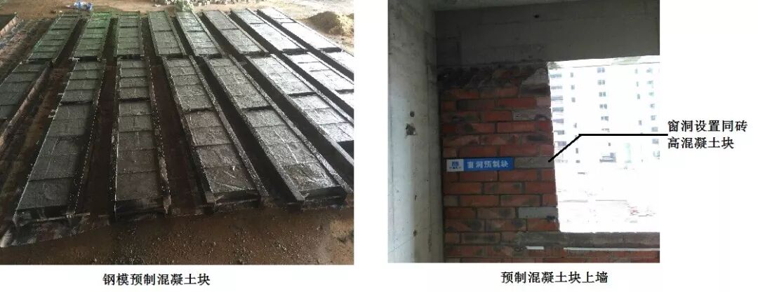

门窗框预制块
通病现象
砌体工程常见的15个通病:如何防治?标准总结!的图3
门窗框两侧未设置混凝土预制块或实心砖
规范标准相关规定
中南地区工程建设标准设计:门窗框固定中距500mm,边距200mm,如混凝土构件则改用射钉Φ3.7*42固定。
原因分析
交底不清,检查不到位。
防治措施
1. 门洞口用C20混凝土预制块,每边不少于3块,用水泥砂浆与砌体粘结。窗洞口用C20混凝土预制块每边不少于2块,垂直间距不大于500mm,用水泥砂浆与砌体粘结;
2. 建议在施工前提前与门窗施工单位就门窗固定实际位置进行确定,再按照确定的位置进行留设。

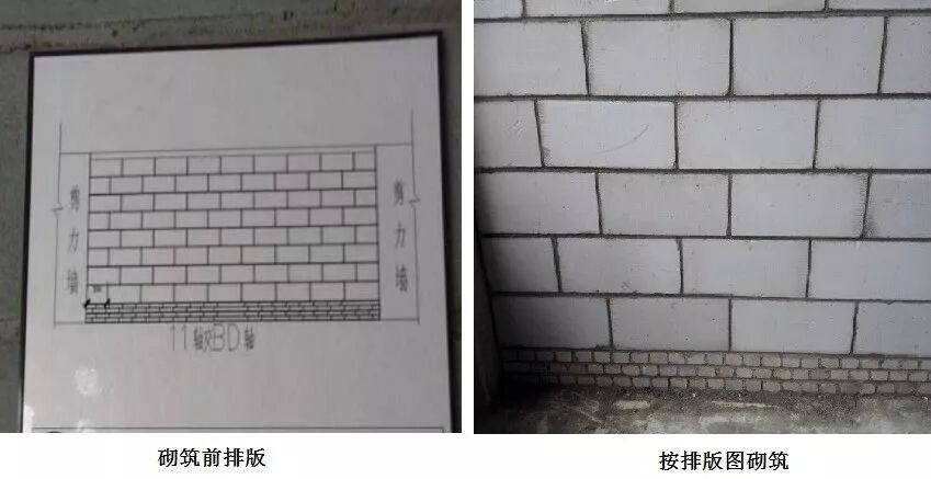

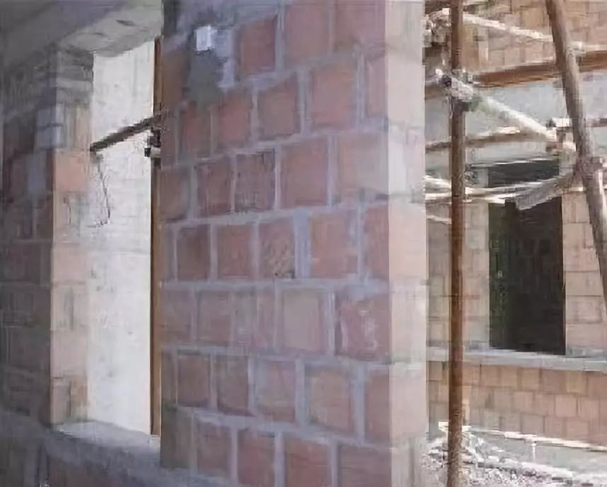

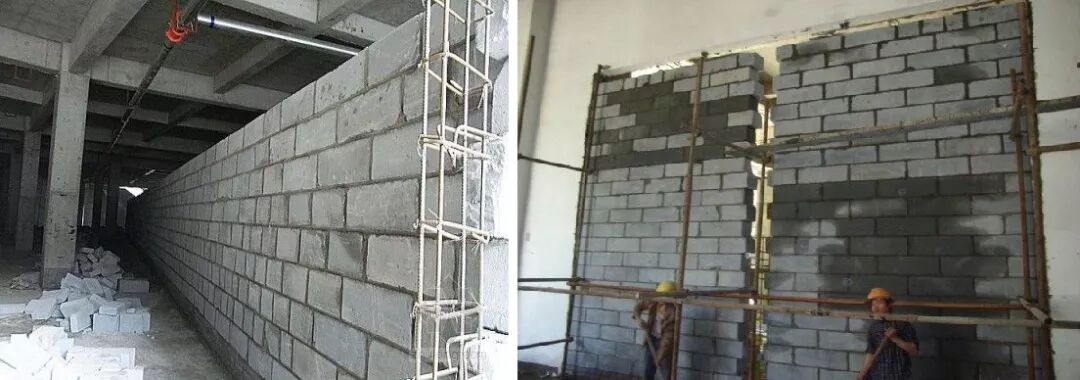

组砌方式
通病现象
砌体工程常见的15个通病:如何防治?标准总结!的图5
混水墙面组砌方法混乱,出现通缝和“二层皮”,组砌形式不当,形成竖缝宽窄不均
规范标准相关规定
砌体结构工程施工规范(GB50924)6.2.6:砌体组砌应上下错缝,内外搭砌。
原因分析
1. 搁底排砖不正确;
2. 由于混水墙,忽视组砌方式;
3. 没有按照皮数杆控制砌砖层数而造成砖墙错层。
防治措施
1. 控制好摆砖搁底,在保证砖砌灰缝8~10mm的前提下考虑到砖垛处,窗间墙、柱边缘处用砖的合理模数;
2. 对混水墙的砌筑,要加强对操作人员的意识教育,砌筑时要认真操作,墙体中砖缝搭接不得少于1/4砖长;
3. 半头砖要求分散砌筑,一砖或半砖厚墙体严禁使用半头砖;
4. 确定标高,立好皮数杆。第一层砖的标高必须控制好,与砖层必须吻合,砌筑前将墙体按照层高画出排版图;
5. 砖墙横竖向的砂浆都必须饱满,每砌完一层砖,都要进行一次竖缝刮浆塞缝工作,以提高砌体强度。
标准做法

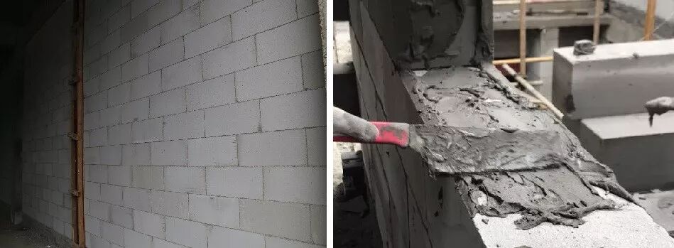

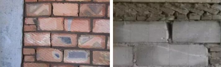

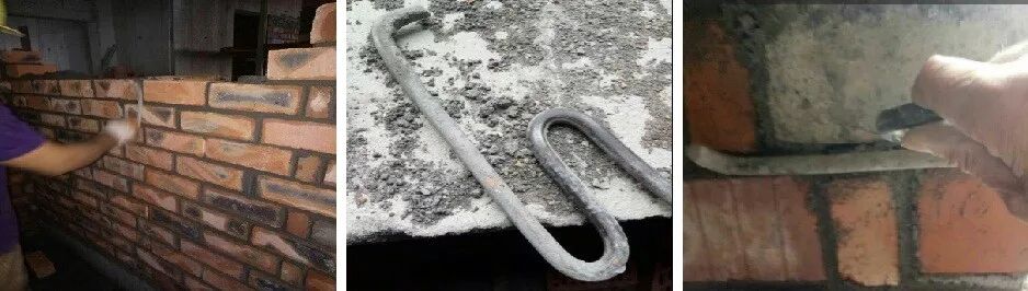

灰缝控制

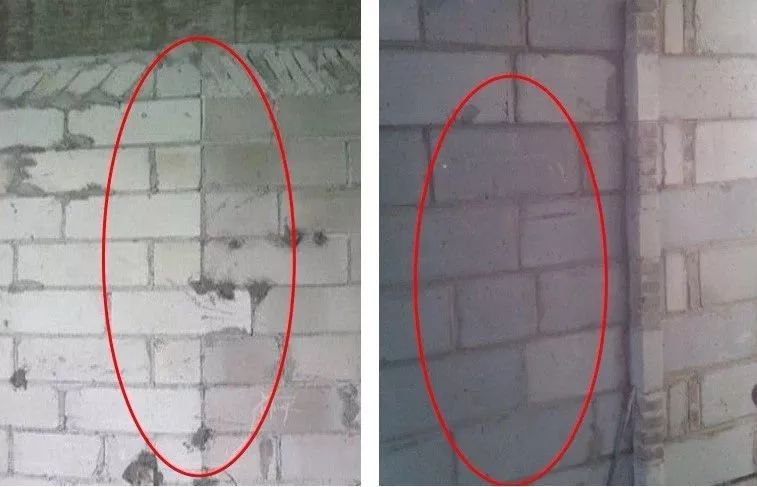

通病现象
砌体工程常见的15个通病:如何防治?标准总结!的图7
砖缝砂浆不饱满(且未勾缝)
规范标准相关规定
砌体结构工程施工质量验收规范(GB50203):
砖砌体工程
1. 竖向灰缝不应出现瞎缝、透明缝和假缝;
2. 砌体灰缝砂浆应密实饱满,砖墙水平灰缝的砂浆饱满度不得低于80%。
原因分析
1. 砖层水平灰缝和易性差,砌筑时挤浆费劲,使底灰产生孔穴,砂浆层不饱满;
2. 铺灰过长,砌筑速度跟不上,砂浆中水分被底砖吸收,使砌上的砖层与砂浆失去粘结;
3. 用干砖上墙,使砂浆早期脱水而降低标号。
防治措施
1. 改善砂浆和易性是确保灰缝砂浆饱满和提高粘结强度的关键;
2. 改进砌筑方法;并推广“三一砌筑法”;
3. 严禁用于干砖上墙;冬季施工时(白天在0℃以上)也应将砖面适当湿润后再砌筑;
4. 控制蒸压加气块的规格尺寸,援用干粉粘结剂作砌体粘合,并采用1MM厚镀锌铁板制成的L型专用角铁,用射钉及膨胀螺栓使填充墙与柱、墙顶梁、构造柱拉结,将灰缝控制在2-3mm。
标准做法(一)
砌体工程常见的15个通病:如何防治?标准总结!的图8
砌筑完后采用勾缝小工具进行勾缝
标准做法(二)
砌体工程常见的15个通病:如何防治?标准总结!的图9
采用薄层砂浆砌筑法(薄层砂浆砌筑法是指采用蒸压加气混凝土砌块粘结砂浆砌筑蒸压加气混凝土砌块墙体的施工方法,水平灰缝厚度和竖向灰缝宽度为2mm~4mm。)进行砌筑的墙体,灰缝厚度控制在2mm~4mm范围内,采用专用砌筑粘接剂进行砌筑,水平灰缝和竖向灰缝饱满度要求达到100%。

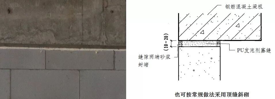

5
顶砖

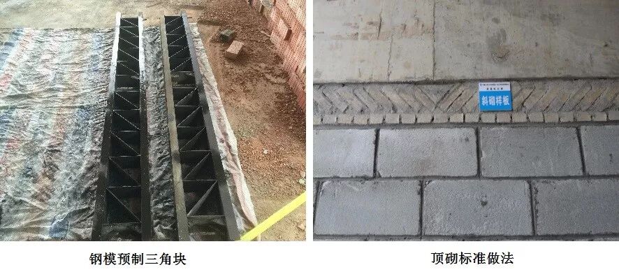

通病现象
砌体工程常见的15个通病:如何防治?标准总结!的图10
墙体顶部砌筑不符合要求,灰缝不密实
规范标准相关规定
砌体结构工程施工质量验收规范(GB50203):填充墙与承重主体结构间的空(缝)隙部位施工,应在填充墙砌筑14d后进行。
原因分析
1. 砌体施工没有立皮数杆,灰缝不均匀;
2. 标高控制不到位。
防治措施
1. 施工前交底清楚,墙两端立皮数杆,严格控制标高;
2. 在墙体砌筑14天后,砖墙墙顶应用标准砖斜砌,逐块刮浆挤紧,砖的倾斜度控制在60°左右(即200高);
3. 当墙体长度≤2m应沿同一方向斜砌,两端放置预制三角混凝土块,当墙体长度>2m双向斜砌,中间放三角混凝土块;里外砂浆应填塞紧密,外墙外侧1/2厚斜砖待结构验收前镶砌;
4. 对于砌块墙:通过皮数杆控制填充墙顶部的高度,可留30mm空隙,内部用细石混凝土嵌实,外部用砂浆抹实;
5. 砌块墙的批数须严格按皮数杆,局部尺寸可通过下部的导墙调整,顶部可平砌不小于100厚薄砌块,最后30~50mm空隙用干硬性膨胀细石混凝土填塞。
标准做法(一)
砌体工程常见的15个通病:如何防治?标准总结!的图11
斜顶砖应组砌密实,角度宜为45—60度,当墙体较长时应采用倒八字双向砌筑,中间部位采用成品三角块放置。
标准做法(二)
砌体工程常见的15个通病:如何防治?标准总结!的图12
采用薄层砂浆砌筑法砌筑的墙体,抗震设防烈度为7度或7度以下且内隔墙长度≤5m时,墙体顶部与梁板之间的空隙可用粘结材料或发泡剂填实。
通过墙面排版,控制墙体顶部缝隙高度在20mm以内,砌筑完成7天后,可进行墙顶缝封堵。
墙体顶缝采用发泡剂封堵的,发泡剂需饱满,两侧溢出缝隙。发泡剂固化后,将溢出部分切除,每侧凹入缝隙20mm,采用砂浆进行封堵,避免后续墙面抹灰层开裂。
因发泡剂易老化,外墙及厨卫间等多水房间采用防水砂浆进行封堵,不应采用发泡剂。

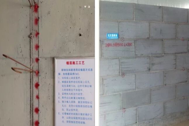

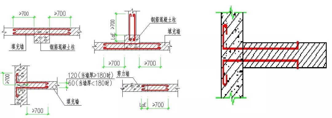

砌体拉结筋

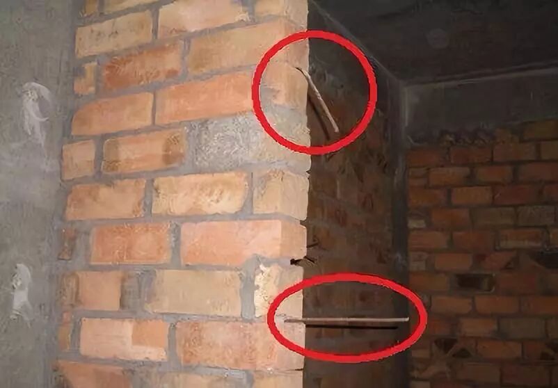

通病现象
砌体工程常见的15个通病:如何防治?标准总结!的图13
只设置一排拉结筋
规范标准相关规定
中南地区工程建设标准设计:混凝土墙、柱、构造柱与隔墙之间均应用钢筋连结,沿高度每隔500设2Ф6,钢筋伸入填充墙长度不宜小于700,锚入混凝土墙、柱内200。
原因分析
1. 技术交底不清楚或没进行交底,不按图施工;
2. 施工管理不够严格,操作者未按设计图纸和规范设置拉结筋。
防治措施
1. 施工前组织进行技术交底;
2. 施工时墙头要立皮数杆,严格控制灰缝厚度;
3. 每120mm墙厚放置1Ф6拉结钢筋(120mm墙厚应设置2Ф6拉结钢筋)墙厚大于240mm时配置3根直径6mm,间距应不超过500mm,末端设弯钩;
4. 伸入砌体墙体内拉结筋的端部弯钩采用向墙体外侧弯曲90度做法,钢筋弯钩伸出墙面5-10mm,便于检查拉结筋设置情况。

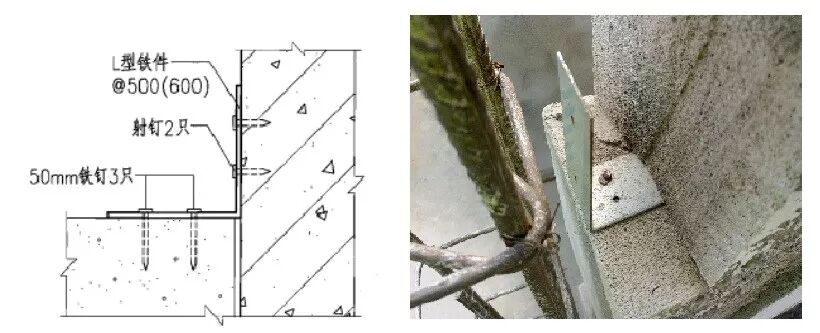

标准做法(一)
砌体工程常见的15个通病:如何防治?标准总结!的图14
砌体工程常见的15个通病:如何防治?标准总结!的图15
标准做法(二)
砌体工程常见的15个通病:如何防治?标准总结!的图16
采用薄层砂浆砌筑法砌筑的墙体,后砌墙与墙体拉结可采用L型铁片进行连接,L型铁片与砌筑墙、结构柱采用钢钉固定。与构造柱交界处,埋入构造柱内。
长边固定在加气块墙体上,短边固定在混凝土结构上。

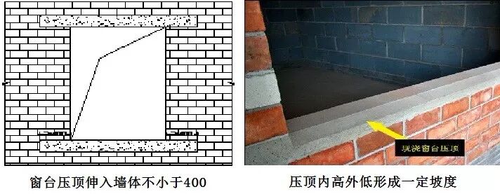

窗台压顶
通病现象
砌体工程常见的15个通病:如何防治?标准总结!的图17
窗台混凝土压顶未伸入窗墙体两侧,后期易形成倒八字裂缝
规范标准相关规定
湖南省住宅工程质量通病防治技术规程(DBJ 43/T 306):外墙门窗洞口的位置、尺寸应符合设计要求;外墙窗台板应采用细石混凝土浇制,且内高外低。窗台板厚度不宜小于100mm,伸入两侧墙体的长度不应小于400mm。
原因分析
1. 交底不明确,标准不统一,导致窗台压顶伸入墙体长度不够;
2. 砌体施工各班组间配合不合理,砌筑施工时,钢筋混凝土班组未及时施工,待砌筑施工完后无法再将窗台压顶伸入墙体。
防治措施

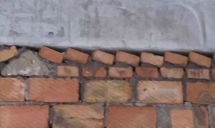

1. 在砌体施工前应对砌体队伍的管理人员和一线工人做详细而全面的质量技术交底,明确施工要求及相关技术标准,防止因交底不到位、不清晰而产生的质量问题;
2. 合理规划砌体各施工班组间的施工顺序,当砌筑施工至窗台标高时,钢筋混凝土班组及时插入施工。
标准做法
砌体工程常见的15个通病:如何防治?标准总结!的图18
8

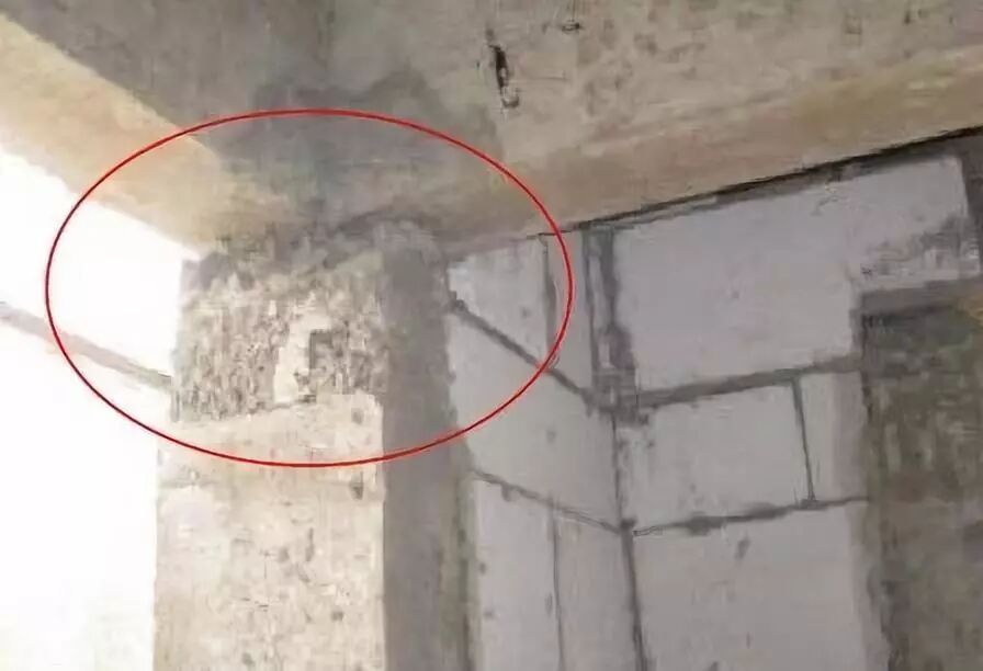

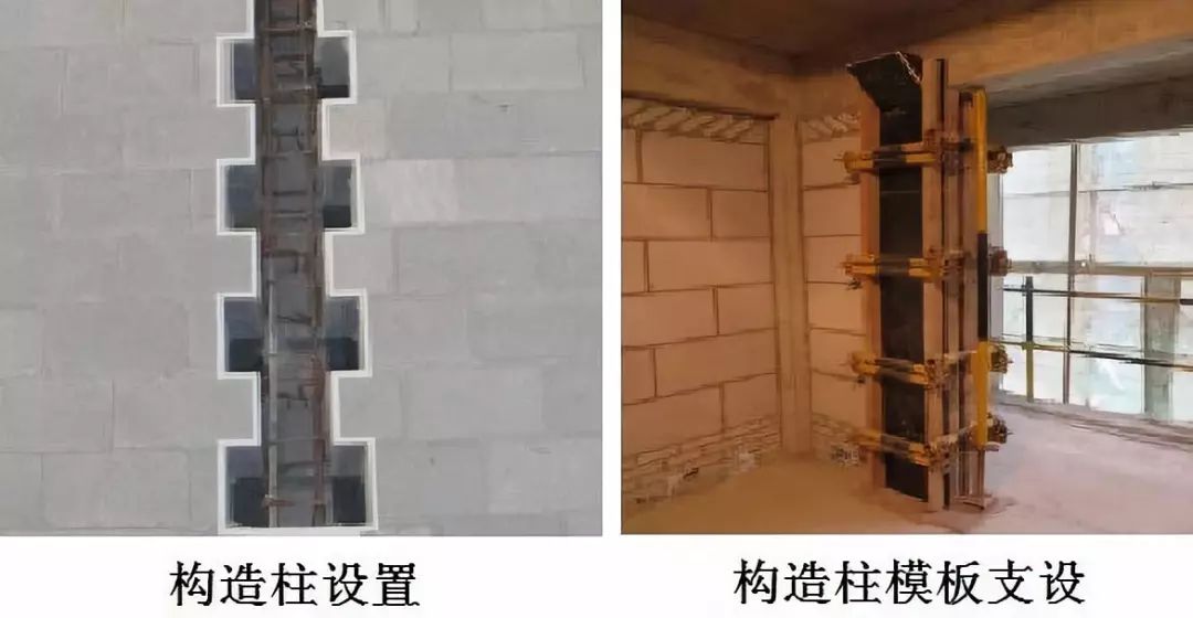

构造柱
通病现象
砌体工程常见的15个通病:如何防治?标准总结!的图19
1. 外墙构造柱未一次性浇筑到顶,二次浇筑后未振捣密实;
2. 墙长度大于5m或墙端没有钢筋混凝土墙柱时,未在墙中间或墙端部加设构造柱;
3. 构造柱两边(三边)墙砌成平直,不留马牙搓或马牙搓间距过大。
规范标准相关规定
建筑抗震设计规范及2016年局部修订(GB50011):墙长大于5m时,墙顶与梁宜有拉结;墙端没有钢筋混凝土墙柱时,应在墙中间或墙端部加设墙厚×200的构造柱。
原因分析
1. 未按规范的相关规定和设计图纸要求设置构造柱与墙体连接;
2. 交底不清楚,工人贪图施工方便。
防治措施
1. 构造柱两侧砖墙应砌成马牙搓并设置好拉结筋;
2. 按照绑扎构造柱钢筋→砌筑墙体→安装模板→浇筑构造柱混凝土工序施工;
3. 马牙搓从柱脚开始应先退后进,长度60mm;
4. 构造柱一侧模板满封,另一侧模板顶端临空做成V口,伸出构造柱面10cm,形成斜三角,与构造柱一起浇筑,使顶部混凝土密实,待拆完模板,混凝土达到强度后,将斜三角剔凿平;
5. 支模时应加设海绵条防止漏浆。

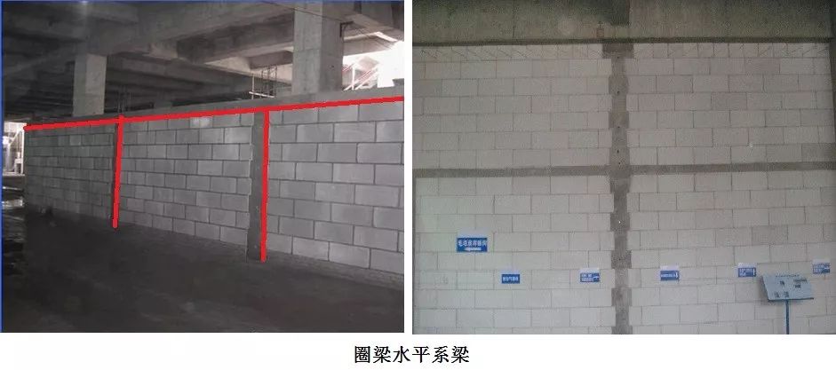

建筑抗震设计规范及2016年局部修订(GB50011)13.3.3-4:墙长大于5m时,墙顶与梁宜有拉结,或墙端没有钢筋混凝土墙柱时,应在墙中间或墙端部加设构造柱墙厚×200;墙高超过4m时或100墙高大于3m时应在半层层高处或门窗洞顶设钢筋混凝土圈梁。
原因分析
技术交底不清楚,工人贪图施工方便。
防治措施
当墙体净高超过4m时应在墙体中部设置圈梁(现浇混凝土带),圈梁沿墙通长,在门窗洞口处宜与过梁结合,圈梁截面、配筋、混凝土强度等级应符合设计及规范图集要求。
标准做法

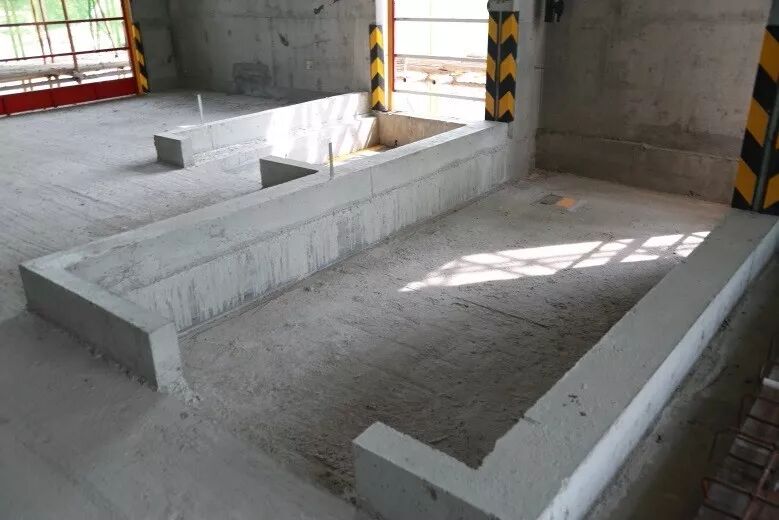

11
防水坎台
通病现象
砌体工程常见的15个通病:如何防治?标准总结!的图25
1. 室内有防水要求的部位(包括厨房、卫生间、阳台、露台)未设置防水坎台;
2. 防水坎台与原混凝土接触面未进行基底凿毛处理。
规范标准相关规定
砌体结构工程施工质量验收规范(GB50203):在厨房、卫生间、浴室等处采用轻骨料混凝土小型空心砌块、蒸压加气混凝土砌块砌筑墙体时,墙底部宜现浇混凝土坎台,其高度宜为150mm。
湖南省住宅工程质量通病防治技术规程(DBJ 43/T 306):厨房、卫生间和有防水要求的楼(地)面四周应按设计要求做混凝土防水翻边,并和楼地面混凝土同时施工,振捣密实。
原因分析
1. 技术交底不清楚,或未进行技术交底;
2. 为赶工期,工人贪图施工方便。

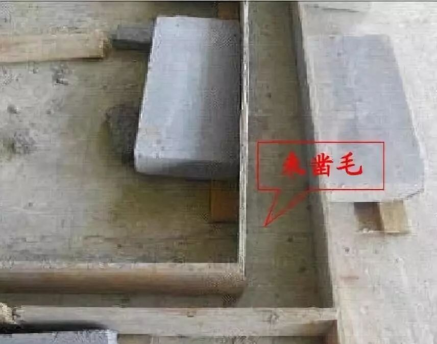

防治措施
1. 建议混凝土坎台与主体结构混凝土一次性浇筑成型;
2. 如混凝土坎台未能主体结构混凝土一次性浇筑成型,楼面混凝土浇筑终凝前进行拉毛处理或坎台浇筑前楼板面和侧墙进行凿毛处理,垃圾清理干净,并洒水湿润,充分振捣,提升坎台成型质量。
标准做法
砌体工程常见的15个通病:如何防治?标准总结!的图26
卫生间管井宜做高于本层搂地面150mm高C20细石混凝土翻边,防止管井根部渗漏水。

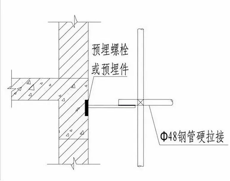

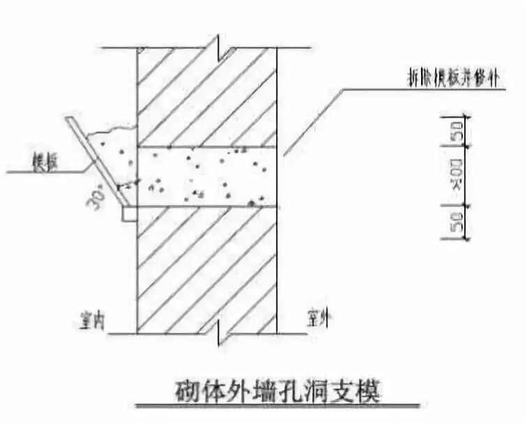

砌体外墙孔封堵

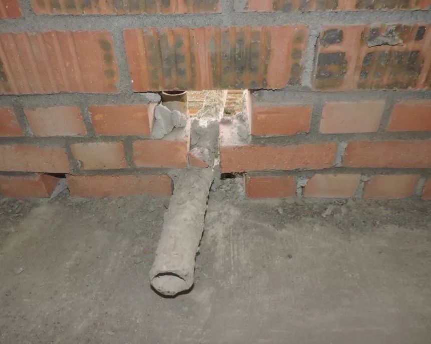

通病现象
砌体工程常见的15个通病:如何防治?标准总结!的图27
外墙脚手眼堵塞不严或封堵方法不正确导致外墙渗水
规范标准相关规定
砌体结构工程施工质量验收规范(GB50011)
原因分析
1. 技术交底不清楚,工人质量风险意识淡薄;
2. 收尾期间无专业施工人员,用杂工代为草率施工。
防治措施
1. 孔洞小于或等于100mm时,用水泥砂浆(添加防水剂和膨胀剂)分次堵塞;
2. 孔洞尺寸大于100mm时,需用细石混凝土(添加防水剂和膨胀剂)封堵,并充分插捣密实。
砌体工程常见的15个通病:如何防治?标准总结!的图28
标准做法
砌体工程常见的15个通病:如何防治?标准总结!的图29
脚手架拉结不设置在外墙砌块上,设置在外墙外表面的混凝土结构上。

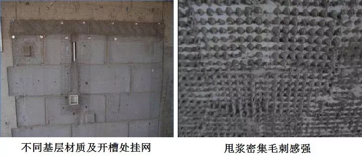

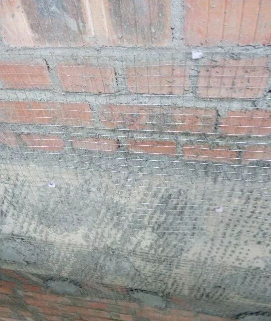

抹灰墙面空鼓、裂缝

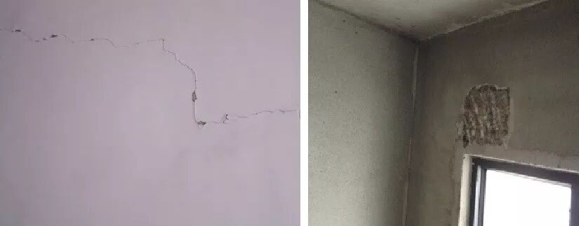

通病现象
砌体工程常见的15个通病:如何防治?标准总结!的图30
抹灰后陆续出现裂纹、空鼓现象
规范标准相关规定
建筑装饰装修工程施工质量验收规范(GB50210)4.3.5:各抹灰层之间及抹灰层与基体之间必须粘接牢固,抹灰层应无脱层、空鼓和开裂。
原因分析
1. 未严格按要求在不同材质基层交界处挂网;
2. 甩浆质量差,存在漏甩现象;
3. 抹灰完成后未及时有效的养护。
防治措施
1. 对抹灰表面的砂浆残渣、污垢、隔离剂等物质清除干净;
2. 砂浆使用含泥量不大于3%的中砂;
3. 对不同基体材料相接处,和局部抹灰厚度超过3cm的部位必须加设抗裂网片;
4. 墙面抹灰坚持分遍成活,每遍抹灰厚度应控制在5~8mm,不得超过10mm;
5. 抹灰用砂浆存放时间控制:当气温≤25℃时,180min内用完;当气温>25℃时,150min内用完。对已结硬的砂浆不得再加水拌合后使用;
6. 对新抹灰层应根据气温和环境条件适当进行喷水养护;
7. 有条件的项目,可预先在墙体基层满挂纤维网一道;
8. 甩浆应密集,毛刺感较强,不得漏甩。
标准做法
砌体工程常见的15个通病:如何防治?标准总结!的图31

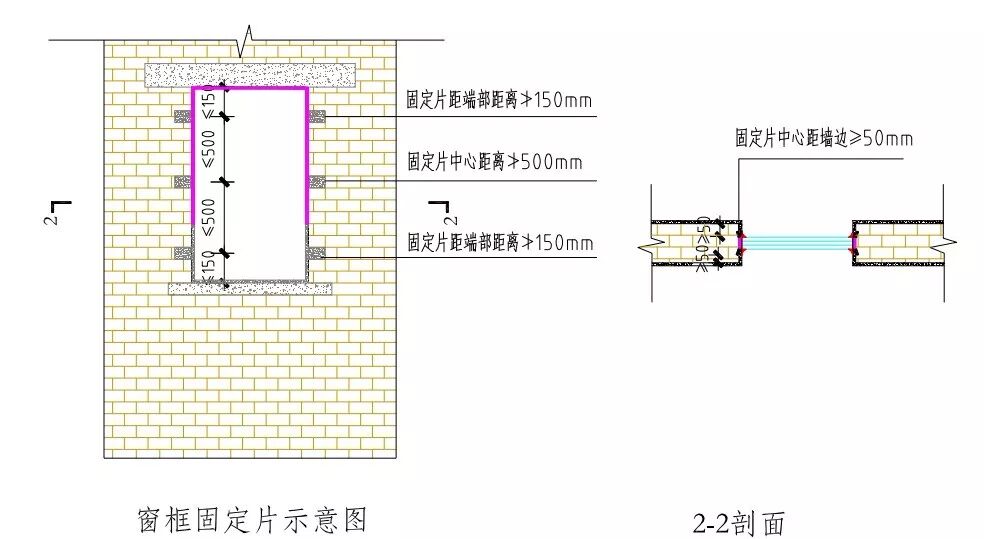

外墙窗渗漏
通病现象
外墙窗四周有渗漏现象。
规范标准相关规定
铝合金门窗工程技术规范(JGJ214)
湖南省住宅工程质量通病防治技术规程(DBJ43/T306)
原因分析
1. 窗台压顶坡度不够,排水不顺畅;
2. 窗框四周塞缝不严;
3. 窗框安装过程中砌体遭到破坏;
4. 窗框塑料包装纸老化形成渗水通缝。
防治措施
1. 窗台压顶应内高外低,坡度10%或高差2cm;
2. 当窗框四周缝隙≤30mm,窗框底部及两侧上反30cm范围内缝隙采用防水砂浆封堵,顶部及两侧其他部位缝隙采用发泡胶封堵密实;当窗框四周缝隙>30mm,应配筋浇筑C20细石混凝土;
3. 砌体在砌筑过程中应在窗洞两侧留置混凝土预制块,上下预制块离端部距离≤150mm,中间预制块间距≤500mm,用于窗框固定片的固定;
4. 窗框在安装前应使用美工刀将塑料包装纸最外侧一部分去除;
5. 外框四周抹灰层终凝前进行压槽处理,待窗安装完成后用密封胶封堵严实。胶缝采用矩形截面胶缝时,密封胶有效厚度应大于6mm;采用三角形截面胶缝时,密封胶截面宽度应大于8mm。
标准做法
砌体工程常见的15个通病:如何防治?标准总结!的图33
