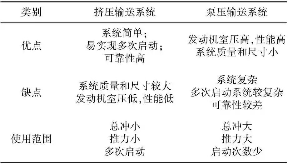

2.2 挤压和泵压推进系统特点对比
挤压和泵压推进系统的优缺点如表1所示,挤压推进系统因其简单可靠的突出特点,被传统空间航天器广泛采用。但随着空间探测任务的日益广泛,推进系统性能和质量在航天器中的比重和作用越来越大,同时泵压推进系统相关技术不断发展成熟,性能高、质量轻的优势越来越凸显,将成为后续航天器可选可行的推进系统方案。

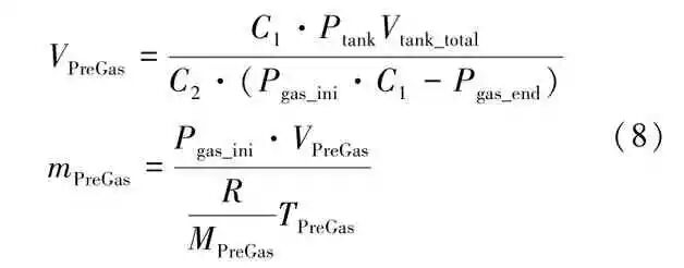

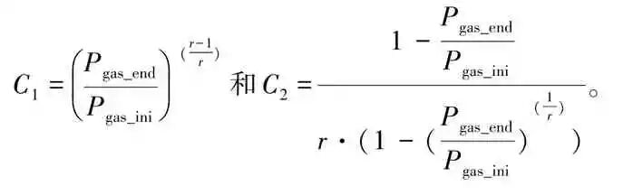

3.4 气瓶设计
推进系统设计时,选用空间推进系统广泛采用的氦气对贮箱进行增压,氦气分子量小,有利于减小增压所需的气体体积和质量。气瓶中增压气体体积和质量近似计算如式(8):
载人登月航天器推进系统方案选择分析的图9
式中,P tank为贮箱工作压力,V tank_total为推进系统贮箱总容积,Pgas_ini为气瓶初始时压力,P gas_end为气瓶终止时压力,R为通用气体常数,V PreGas为增压气体体积,m PreGas为增压气体质量,M PreGas为增压气体摩尔质量,T PreGas为气体温度,
载人登月航天器推进系统方案选择分析的图10

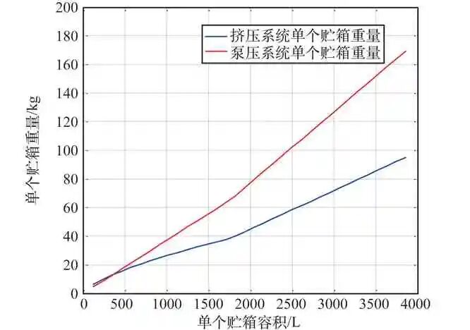

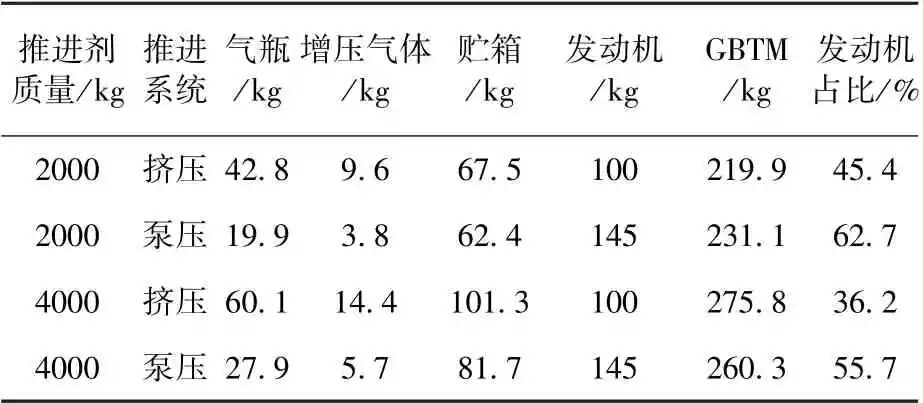

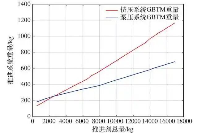

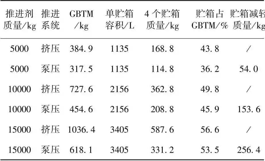

贮箱采用球形封头时,挤压和泵压系统GBTM质量与航天器推进剂装载质量关系如图1所示。可以看出,GBTM质量近似与推进剂装载质量线性正相关。①推进剂总重小于2500 kg时,挤压系统GBTM总量小于泵压系统GBTM质量,这是因为推进剂装载量较少时,主发动机质量占比较大,约为GBTM总重的50%左右,如表2所示,采用泵压系统增压气体、气瓶和贮箱减轻的质量没能弥补泵压发动机相比于挤压发动机增加的质量,所以从推进系统关键组件GBTM质量看,推进剂装载质量少于2500 kg,采用挤压推进系统具有质量优势。②推进剂装载质量大于2500 kg时,采用泵压推进系统具有质量优势,且随着推进剂装载质量的不断增加,泵压推进系统的质量优势越大,这是因为推进剂装载量越大,贮箱质量占推进系统GBTM质量比例不断增大(表3),同时单贮箱容积越大,泵压推进系统的贮箱比挤压推进系统的贮箱质量越轻(图2),最终使得泵压推进系统GBTM比挤压系统GBTM质量越轻,越有优势。

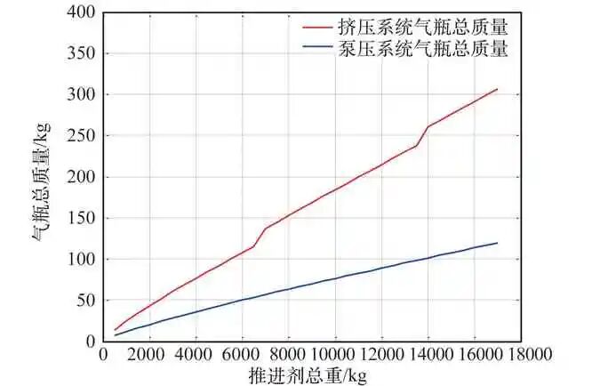

4.2 气瓶及增压气体

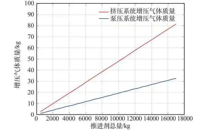

泵压和挤压推进系统气瓶总质量随推进剂装载量的变化关系如图3所示。可以看出,随着推进剂装载总质量的不断增加。挤压和泵压推进系统气瓶总质量相差越大,这是因为随着推进剂总量增加,需要的增压气体总体积也不断增加,如图4所示。航天器装载推进剂15 t时,挤压推进系统比挤压推进系统需要多43.1 kg增压气体,气瓶总质量相应地增加168.4 kg。同时图中挤压推进系统气瓶总质量曲线有两次阶跃,这是因在在气瓶设计约束条件下,挤压系统配置的气瓶数量由初始的2个增加到推进剂装载量7 t时的4个,推进剂装载量14 t时的6个,而泵压系统由于需要增压气体相对较少,只需要配置2个增压气瓶,不同推进剂装载量时只需要调整气瓶容积。

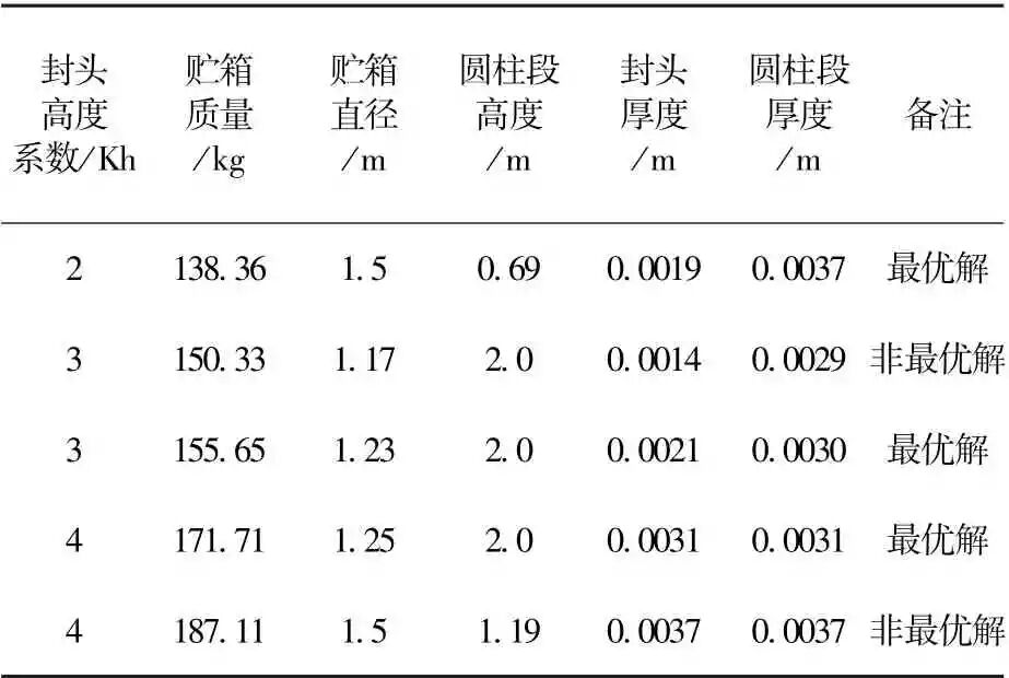

针对3000 L容积贮箱,采用不同封头高度贮箱质量最优设计方案变化如下表4所示,为对比分析,表中计算增加了球形封头(D tank/2)和椭球形封头(D tank/4)方案中贮箱圆柱段直径或高度取优化约束边界值的非最优设计方案。可以看出,采用球形封头贮箱质量最轻,因为相同载荷下球形封头应力小,封头厚度较小,贮箱质量较轻。

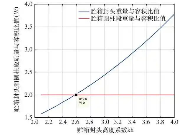

同时分析贮箱封头和圆柱段质量与容积比值随封头高度系数的变化关系,如图5所示,发现随着贮箱封头高度系数不断增加,封头质量与容积比值不断增加,大于2.6时,封头质量与容积W f比值大于圆柱段质量与容积比值W c,说明采用球形封头时,通过最大化球形封头容积,是实现贮箱的轻量化设计的有效途径,因为贮箱封头增加单位容积增加的质量小于圆柱段增加单位容积增加的质量,若贮箱封头系数大于2.6时,通过最大化圆柱段容积,是实现贮箱轻量化设计的有效途径。如表4中所示,封头系数为2时,贮箱轻量化设计最优解是贮箱直径取设计约束上限值,封头高度系数为3和4时贮箱轻量化最优解是贮箱圆柱段高度取设计约束上限值。

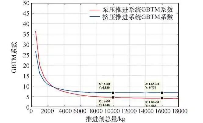

泵压和挤压系统GBTM质量占推进剂总质量的系数(干重系数)如图6所示,可以看出,随着推进剂总量的增加,泵压和挤压推进系统GBTM干重系数不断降低,推进剂总重达到10 t以后,GBTM干重系数趋于稳定,泵压GBTM干重系数稳定在4.0%左右,挤压GBTM干重系数稳定在6.7%左右。

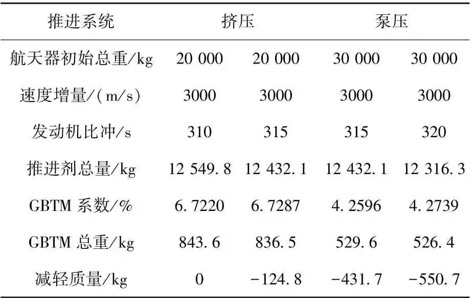

参考国外载人登月航天器设计方案,研究以初始质量20 t级载人登月航天器为例,算例航天器任务速度增量取3000 m/s,采用建立的推进系统仿真模型,对该航天器的推进系统方案选择进行研究分析。该航天器选用常温推进剂和氦气增压,为对比分析发动机性能对推进系统方案选取的影响,配置的挤压发动机比冲取310 s和315 s两种规格,配置的泵压发动机比冲取315 s和320 s两种规格。仿真分析时,认为航天器初始总重不变,根据任务速度增量需求由发动机比冲计算确定推进剂装载总量,再依据需要装载的推进剂量完成GBTM设计优化,获得不同推进系统方案和发动机性能条件下的推进系统设计参数,进行对比分析。
5.2 结果分析

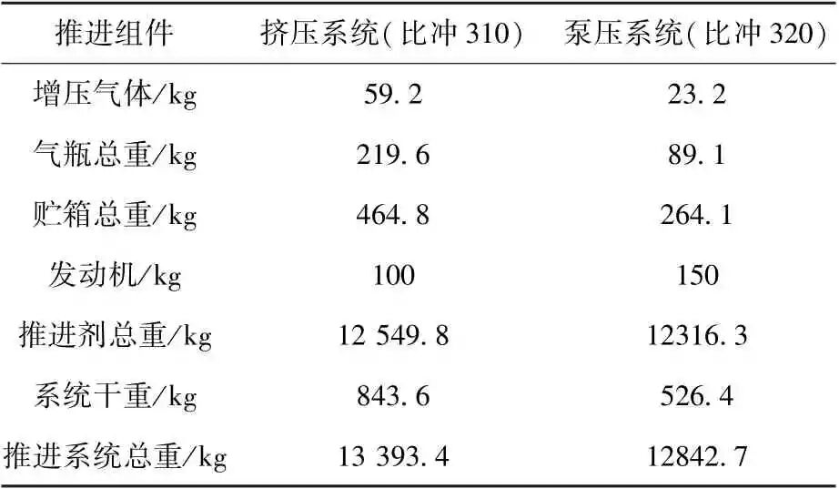

采用上述推进系统方案设计仿真模型获得推进剂装载量和推进系统GBTM总重见表6。从表中可以看出,若泵压发动机比挤压发动机比冲高10 s。在航天器初始总重相同的条件下,完成相同飞行任务需要的推进剂量少233.5 kg,同时利用上述获得挤压和泵压推进系统GBTM干重系数,可快速对比分析航天器配置不同发动机时推进系统质量特性。由于泵压发动机GBTM组件占推进剂总重的系数比挤压发动机低约2.5%,该航天器采用泵压推进系统GBTM总质量比采用挤压推进系统轻317.2 kg。这主要因为泵压推进系统贮箱工作压力比挤压推挤系统工作压力低,使得泵压系统增压气体、气瓶容积和质量以及贮箱质量均比挤压系统的轻。如表7所示:泵压推进系统发动机比冲315 s方案比挤压推进系统发动机比冲310 s方案总质量少431.7 kg。泵压推进系统发动机比冲320 s方案比挤压推进系统发动机比冲310 s方案总质量少550.7 kg。因此从航天器总体轻量化角度出发,该20 t级载人登月航天器宜选用发动机性能较高的泵压推进系统方案。
