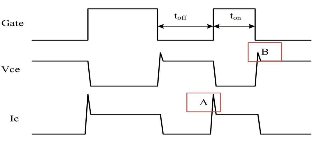

先要从经典的双脉冲示意图出发,下图为IGBT门极驱动电压、电流和电压的开关逻辑,从IGBT的驱动逻辑看,可以分为窄脉冲关断时间toff,实际是对应二极管FWD的正向导通时间ton,其对反向恢复峰值电流、恢复速度都有很大影响,如图中A点,反向恢复最大峰值功率不能超过FWD SOA的限制;和窄脉冲开通时间ton,这个对IGBT关断过程影响比较大,如图中B点,主要是IGBT关断电压尖峰和电流拖尾振荡。
IGBT窄脉冲现象解读的图1
图1.驱动双脉冲

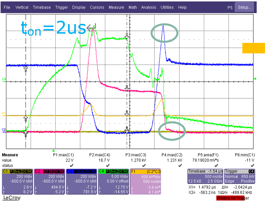

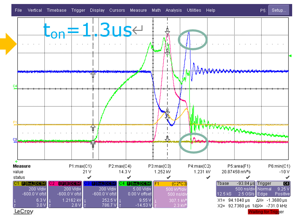

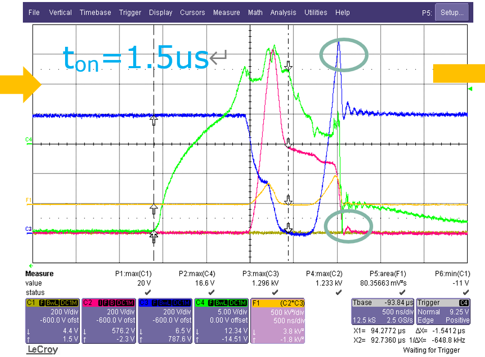

以大功率模块IGBT4 PrimePACK™ FF1000R17IE4为测试对象,在Vce=800V,Ic=500A,Rg=1.7Ω Vge=+/-15V,Ta=25℃条件下ton变化时器件关断特性,红色为集电极Ic,蓝色为IGBT两端电压Vce,绿色为驱动电压Vge。脉冲ton从2us减小到1.3us看这个电压尖峰Vcep的变化,下图直观的给出测试波形渐进看变化过程,尤其圈中所示。
IGBT窄脉冲现象解读的图2
IGBT窄脉冲现象解读的图3
IGBT窄脉冲现象解读的图4
可左右滑动进行查看
当ton<=1.3us时,IGBT此时已经处于线性区,没有完全导通,此时开关损耗会很大,关断电流Ic出现突变引起大di/dt,IGBT关断会出现高频振荡。

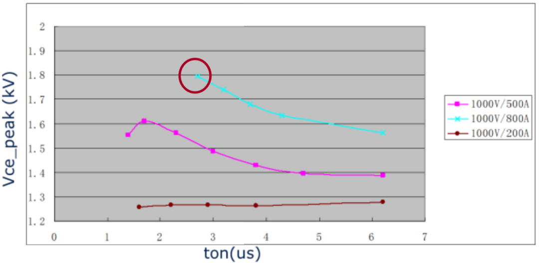

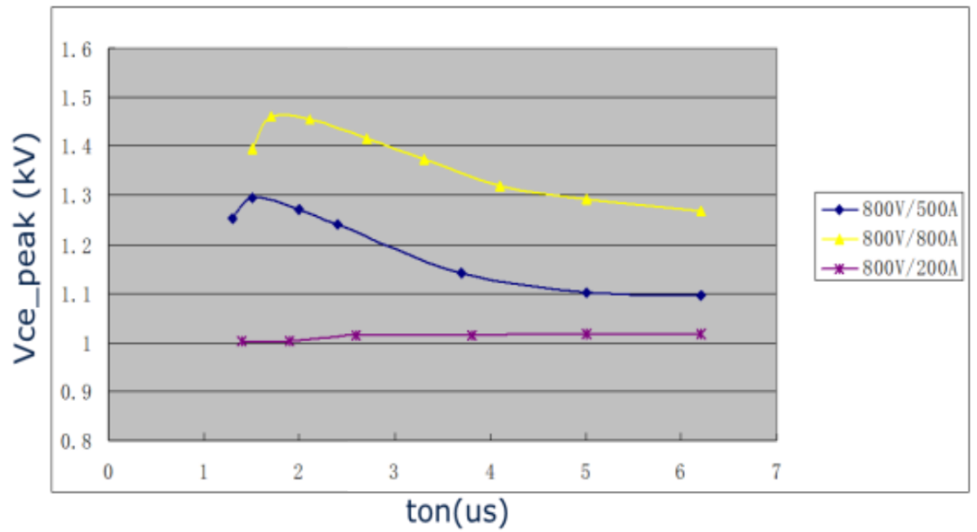

改变电流Ic,在Vce维度看看ton引起的特性变化。左右图为分别在相同Vce=800V、1000V条件下,不同电流Ic时电压尖峰Vce_peak。从各自测试结果看,ton在小电流时,对电压尖峰Vce_peak的影响比较小;当关断电流增加话,窄脉冲关断时容易出现电流突变,随之引起高电压尖峰。以左右图为坐标对比,ton在当Vce和电流Ic越高时对关断过程影响越大,更容易出现电流突变现象。从测试看这个例子FF1000R17IE4,最小脉冲ton最为合理时间不要小于3us。

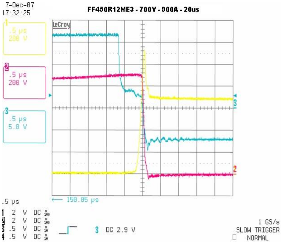

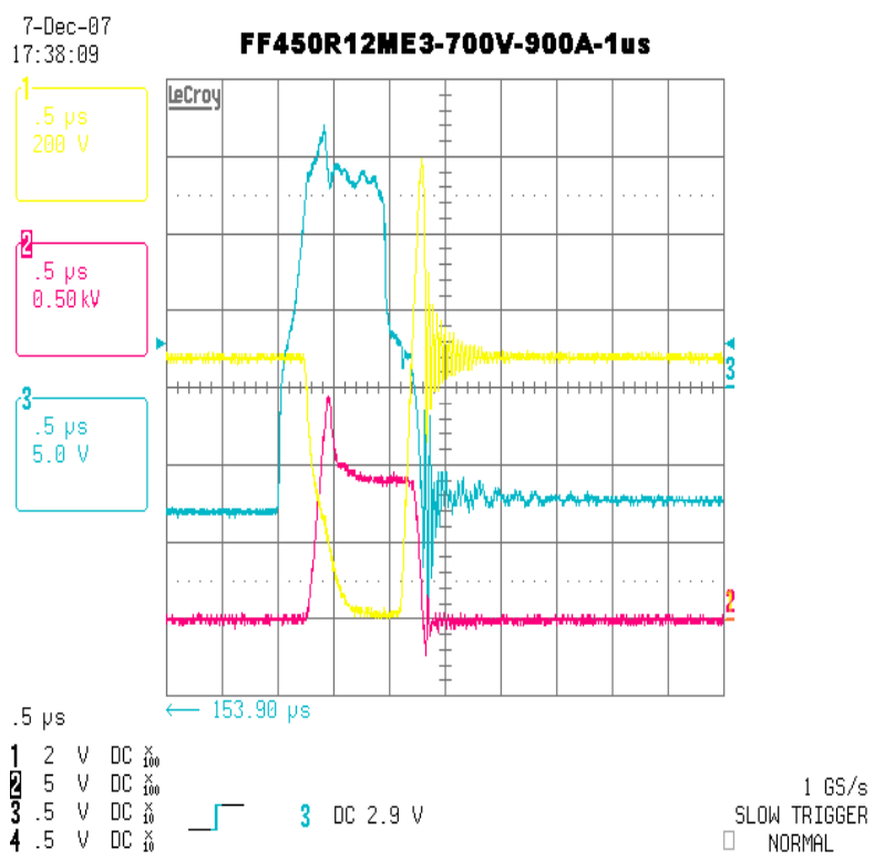

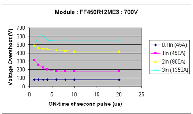

大电流模块和小电流模块在这个问题上表现有差异吗?以FF450R12ME3中等功率模块为例,下图为不同测试电流Ic在ton变化时候的电压过冲。
IGBT窄脉冲现象解读的图7
类似结果,小电流条件低于1/10*Ic下ton对关断电压过冲影响可以忽略。当电流增加到额定电流450A,甚至2*Ic电流900A,电压过冲随ton宽度变化就非常明显。为了测试极端条件下工况的特性表现,3倍额定电流为1350A,电压尖峰已经超过阻断电压,被芯片嵌在一定电压水平,与ton宽度无关。
下图是在Vce=700V,Ic=900A时ton=1us和20us的对比测试波形。从实际测试看,该模块脉冲宽度在ton=1us已经开始振荡,电压尖峰Vcep比ton=20us要高出80V。因此,建议不要最小脉冲时间不要小于1us。

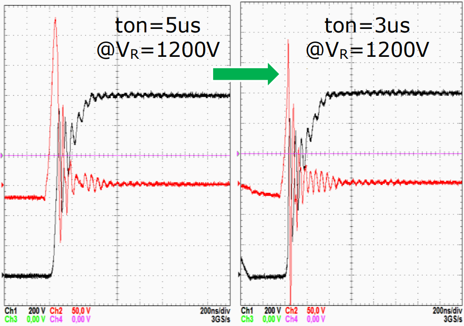

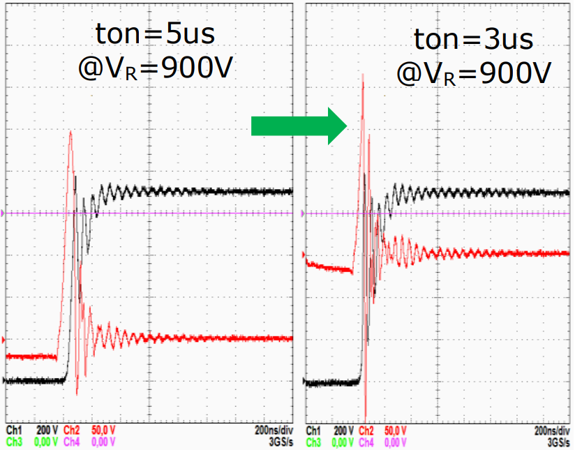

用IGBT5 PrimePACK™3+FF1800R17IP5来观察大功率二极管特性,尤其小电流条件下随ton变化,下面一排展示在VR=900V,1200V条件下,在小电流IF=20A条件下两个波形的直接对比,很明显在ton=3us时候,示波器已经hold不住这个高频振荡的幅值。这也引证在大功率器件应用中负载电流过零点的高频振荡和FWD短时反向恢复过程有紧密关系。
IGBT窄脉冲现象解读的图11
IGBT窄脉冲现象解读的图12
可左右滑动进行查看

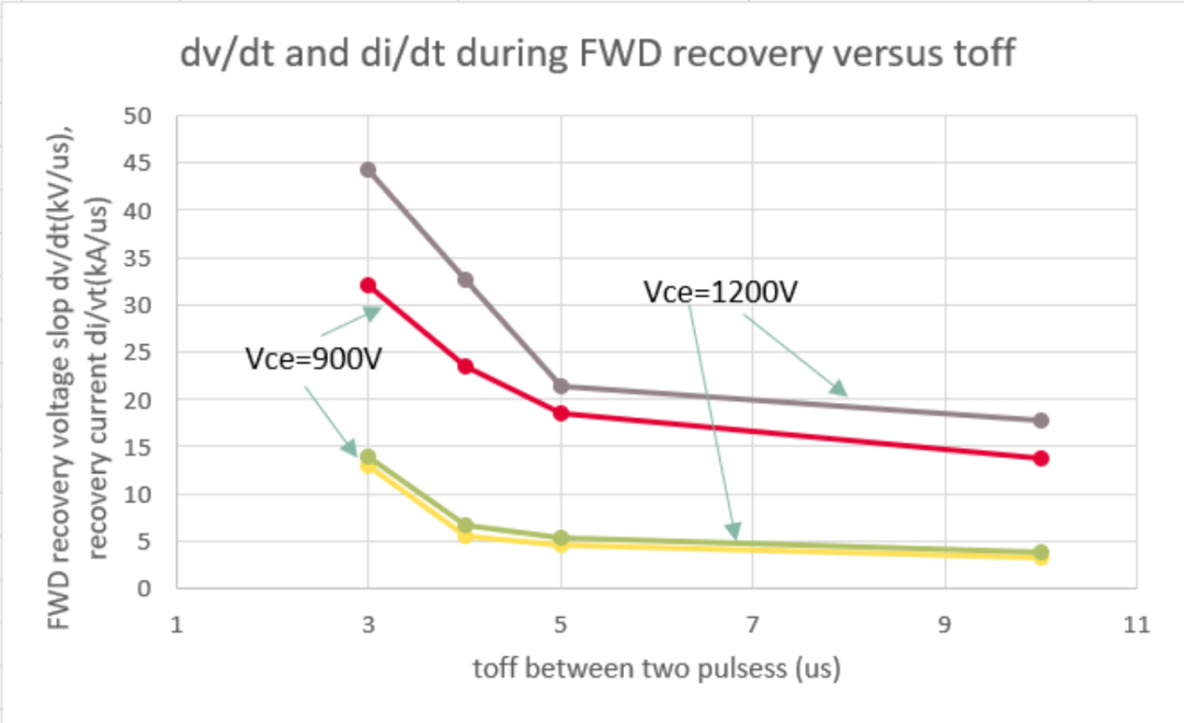

直观波形看完后,用实际数据来进一步量化对比这个过程,二极管的dv/dt和di/dt随toff变化,越小FWD导通时间,其反向特性会变快。当FWD两端的VR越高时,随着二极管导通脉冲变窄,其二极管反向恢复速度会加快,具体看数据在ton=3us条件下:
VR=1200V时:
dv/dt=44.3kV/us;di/dt=14kA/us;
VR=900V时:
dv/dt=32.1kV/us;di/dt=12.9kA/us。
鉴于ton=3us时候,波形高频振荡更加剧烈, 并超出了二极管安全工作区,从二极管FWD角度看导通时间不要小于3us
