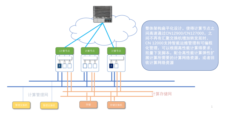

国内华为、浪潮、华三等主流网络厂商都支持RoCE网络方案。以浪潮为例,典型方案采用CN12000 接入核心,形成三张网:计算网、管理网、存储网,在计算网实现高密度,高转发,配合主机实现 RDMA 关键技术的运用,实现基于 IB 协议开发的高性能应用平滑迁移到更低成本的以太交换网络中来。
网络高性能产品的支持,极大简化了高性能网络架构,并降低了多级架构层次造成的延时,为关键计算节点接入带宽的平滑升级提供有力支撑。采用 RoCEv2 标准作为核心,通过对计算节点 RoCEv2、DCE/DCB 的支持,消除了程序移植带来的复杂性和额外的工作量,降低了计算节点 TCP/IP 堆栈对主机 CPU 的消耗。
核心网络通过PFC/RoCE等技术的支撑,使得高性能计算网络具备更高的开放性,在没有降低计算效率的前提下,降低了整个高性能集群平台建设的成本。
