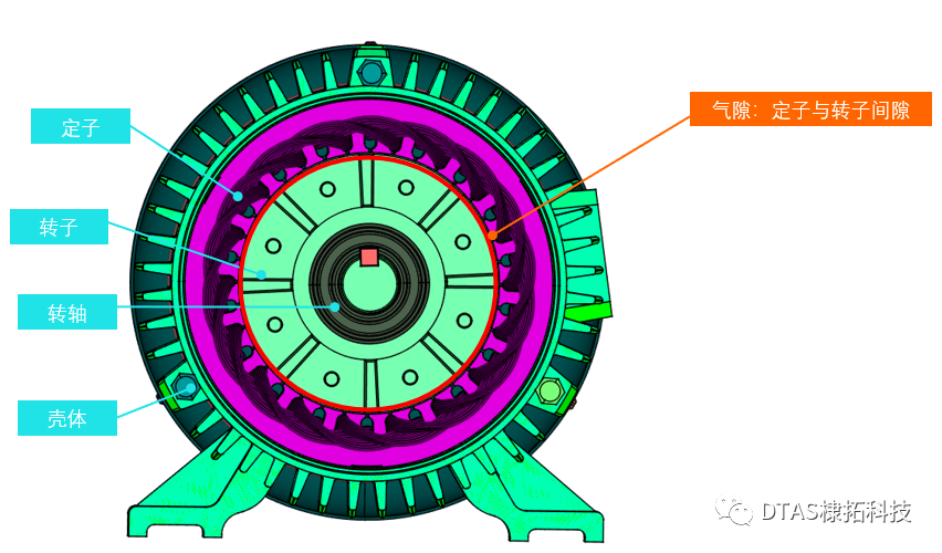

DTAS 3D,是棣拓智云(上海)计算机软件科技有限公司自主研发的国产三维公差分析软件,基于蒙特卡洛原理,按照产品的公差及装配关系进行建模,然后进行解析、仿真计算,最终预测产品设计是否能够满足其关键尺寸要求,同时预测产品合格率,并进行根源分析。DTAS 3D引入AI、FEA等功能,使公差分析建模效率更高,适用场景更全面。以下分享的是电机的案例报告分析

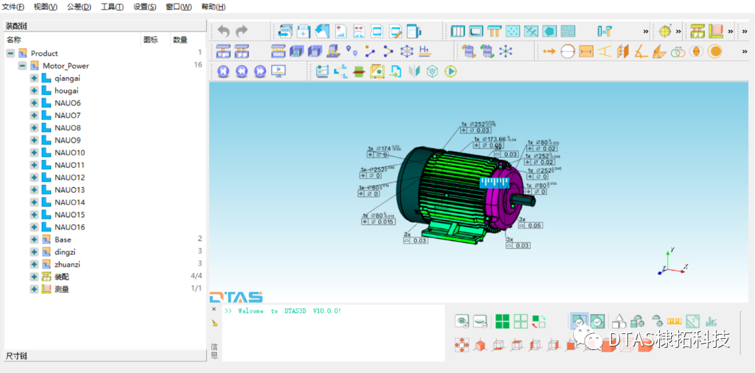

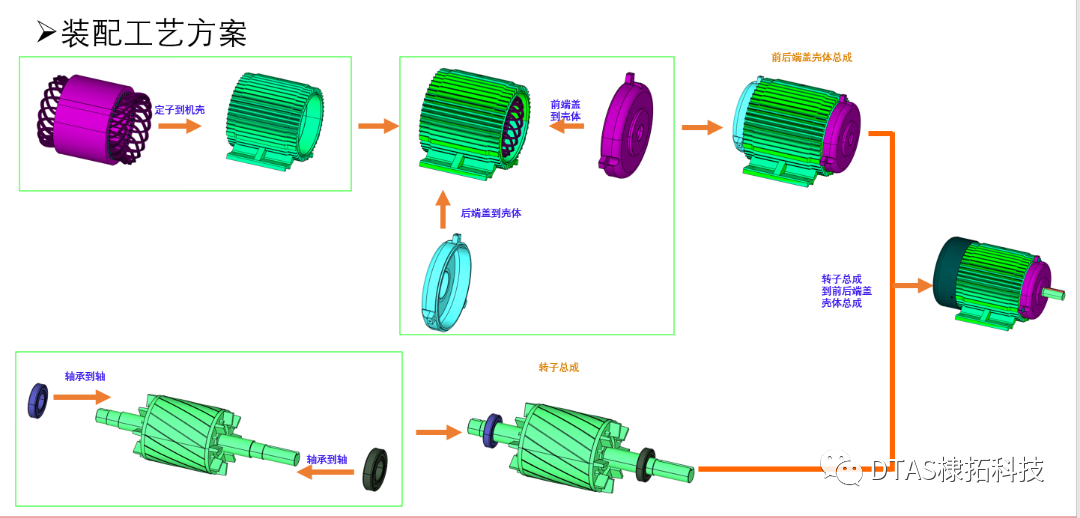

模型准备

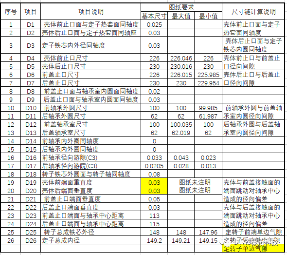

零件尺寸

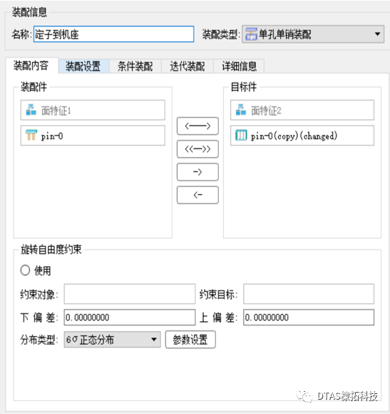

Step1:定子安装到机座

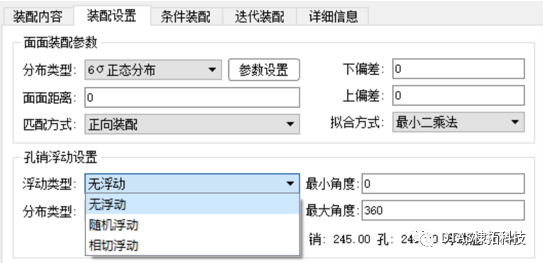

装配方式:单孔单销
注:定子外径与基座内径通常是过盈配合,将孔销浮动方式设置为无浮动,可以模拟过盈配合。

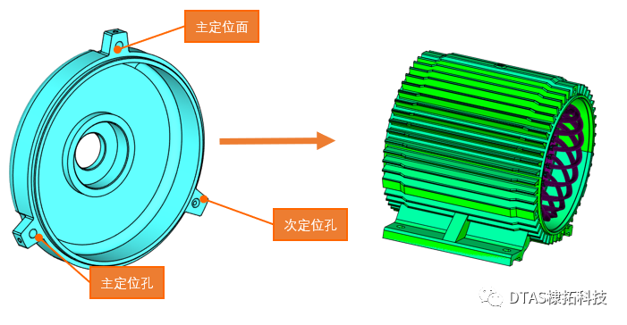

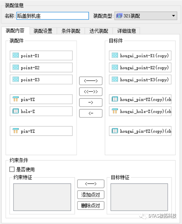

Step2:后端盖安装到机座
装配方式:321
注:后端盖径向止口作为主定位面,后端盖轴向止口作为主定位销,选择一个后端盖紧固孔作为次定位孔。

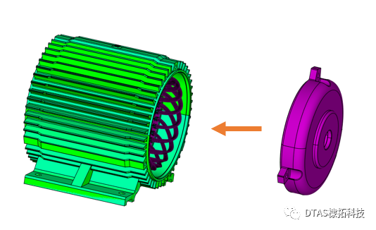

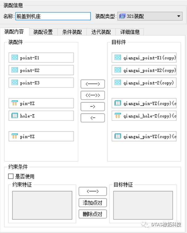

Step3:前端盖安装到机座
装配方式:321
注:前端盖径向止口作为主定位面,前端盖轴向止口作为主定位销,选择一个前端盖紧固孔作为次定位孔。

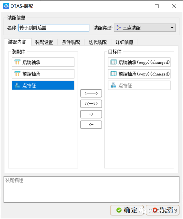

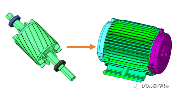

装配方式:三点装配
注:转子需要转动,转子总成装配后需要放开转轴的转动自由度,可以利用三点装配约束转子轴与前后端盖轴承室中心连线同轴。

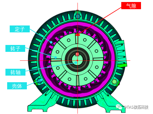

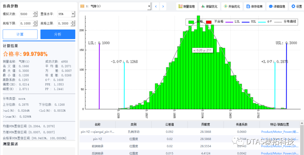

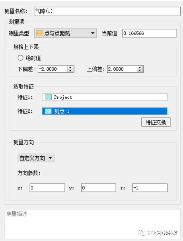

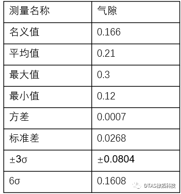

测量目标:转子与定子径向间隙
测量方式:两点测量
注:转子与定子为轴对称图形,取转轴中心为中心点,做一条通过中心点的直线,直线与定子内径、转子外径的较大作为测量点。
