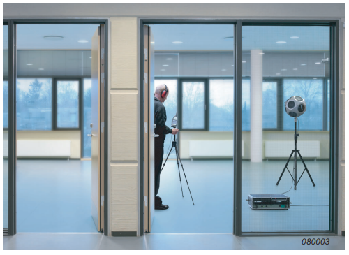

低频噪声带来的烦恼越来越被视为多户住宅建筑中的常见问题。但是,我们很难准确地确定低频隔音效果,尤其是在卧室等较小的房间里——正是那些低频噪音最有可能引起烦恼的房间。
为了满足这一需求,ISO 16283引入了额外的程序,用于在噪声源或接收室小于25m3的情况下进行低于100Hz的隔声测量。这些新程序是在标准测量之外执行的,用于在隔声计算中调整低于100Hz的频段。
对于 级值测量 低频程序需要在房间的四个角落进行额外的测量,其中两个应在地板水平,另外两个应在天花板水平。然后为每个频段确定任何角落的最高级值,并与加权平均值中的标准程序中的平均水平相结合。接收室中级值测量的背景修正也不同于标准程序,在每个角落进行背景测量,并用于单独校正相应的角落水平测量值。
对于噪声源和接收室都小于25m3的空中隔区,低频程序需要额外的20个测量位置。再加上分别处理每个频段以及单独修正接收室的背景噪声水平的要求,低频程序为项目增加了大量的记工作。值得庆幸的是,适用于2250和2270型的建筑声学软件BZ-7228可以为用户处理所有这些簿记。
当接收室小于25m3时,还有一个用于测量混响时间的低频程序。低频混响时间程序要求测量63Hz 1/1倍频程频段,而不是50Hz、63Hz和80Hz 1/3倍频程频段。在计算DnT和/或R'时,使用单个1/1倍频程带宽混响时间代替1/3倍频程带宽值。声源和传声器位置的要求与标准混响时间测量的要求相同。建筑声学软件BZ-7228还实现了混响时间的低频程序,用户只需最少的努力。根据标准要求,50Hz、63Hz和80Hz 1/3倍频程混响时间值将自动替换为63Hz 1/1倍频程混响时间。
低频噪音?我们准备好了的图2
ISO 16283中的低频程序无疑提高了小房间中低频隔音测量的可靠性,但却大大增加了测量程序、簿记和计算的复杂性。借助 建筑声学软件BZ-7228和2250或2270型声级计 ,用户可以从这种方法中受益,而不会因额外的记录而感到负担过重。
