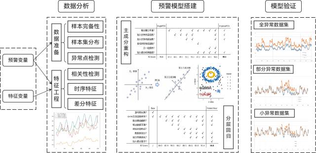

解决方案
由于阈值报警等传统方法难以及时监测绕组温度的异常状态,本案例使用两种方法搭建绕组温度的预警模型:基于主成分分析(Principal Component Analysis)的异常数据降维重构的方法和基于高斯混合模型(Gaussian Mixture Model)的分层回归方法。
【技术】天洑数据建模实施案例集锦(5) - 变压器绕组温度预警的图2
图1 绕组温度预警的解决方案
1. 对预警变量和特征变量进行样本完备性验证,保证训练样本的覆盖范围尽可能广,并剔除其中的异常数据;
2. 对训练样本进行相关性检测、时序特征分析和差分特征分析等特征工程,发掘深层次特征的同时剔除低相关度的特征
3. 基于主成分分析的异常数据降维重构的方法对训练样本进行主成分分析,并使用主成分对测试样本进行降维并重构,以此检测异常样本;基于高斯混合模型的分层回归方法使用高斯混合回归在训练样本中选取“典型”数据并分类,再使用回归方法对每类数据分别建模;
4. 在三类不同异常的数据集上进行的模型的验证,两种方法均可以精确、灵敏的识别异常数据,说明了本方案的有效性。
应用价值
绕组温度异常预警
相比于传统的异常报警方法,机器学习方法可以更加灵敏的感知到绕组温度出现异常的数据样本点,只需要设置传感器测量温度和预警模型估计温度的差值即可进行温度预警。
动态的温度预警带
由于基于机器学习的预警方法只需要设置与正常值的偏离程度(差值),所以它本质上建立了一个动态的温度预警带。相比于传统方法的静态预警带,基于机器学习的方法更加灵活可靠。

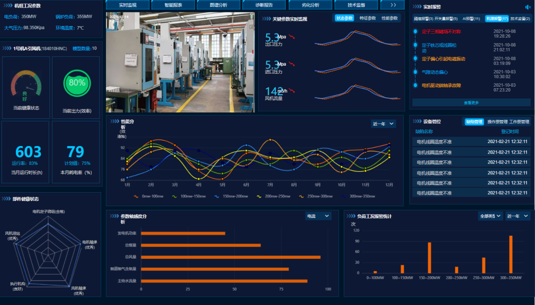

相关案例
【技术】天洑数据建模实施案例集锦(5) - 变压器绕组温度预警的图3
图2 某电厂温度预警系统
