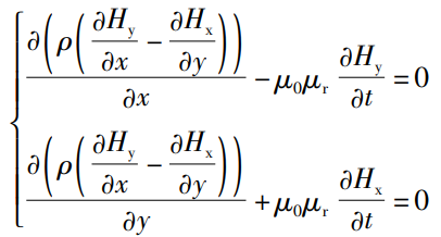

Vol.01 H方程
计算交流损耗的方法有很多,使用最多的是磁矢量 - 电标量方程( A - V 方程) 、电矢量 -磁标量方程( T - Ω 方程) 和基于磁场分量的 H方程,H 方程相比于其他两种计算方法,具有变量少、迭代速度快、收敛性高的优点,所以这次将用 H 方程法在二维中进行计算分析。
在 COMSOL Multiphysics 有限元仿真软件中建立一根超导带材的二维计算模型,因变量有两个为 H = [ Hx,Hy ],对传输电流进行只在沿 z 轴方向上流动的假设,因此,电流密度和电场强度只有z 方向的分量,即 Jz 和 Ez。
根据法拉第电磁感应定律和本构方程有:
熟悉了这些,通吃 COMSOL一切思路!的图4
可以写为:
熟悉了这些,通吃 COMSOL一切思路!的图5
根据全电流定律有:
熟悉了这些,通吃 COMSOL一切思路!的图6
可以写为:
熟悉了这些,通吃 COMSOL一切思路!的图7
根据欧姆定律有:
熟悉了这些,通吃 COMSOL一切思路!的图8
综上,可以推出:
熟悉了这些,通吃 COMSOL一切思路!的图9
熟悉了这些,通吃 COMSOL一切思路!的图10
熟悉了这些,通吃 COMSOL一切思路!的图11

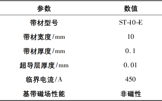

Vol.02 参数设置
仿真参数设置都是以上海超导生产的第二代高温超导带材为依据,在 COMSOL Multiphysics 有限元仿真软件中建立一根超导带材的仿真模型。
上海超导带材的参数见表 1。由于生产厂家考虑安全因素给定的临界电流为多次实验测得的临界电流最小值,并不能真实地反映超导带材临界电流,首先对超导带材进行临界电流测试,实验得到超导带材的临界电流为 598 A,拟合的 n值为 30,仿真模型中的参数设置采用实验所得数据。
表 1 上海超导带材测试样品参数
熟悉了这些,通吃 COMSOL一切思路!的图12
建立单根超导带材的二维仿真模型时,选择空间维度为二维,使用一般形式的偏微分方程的物理场,研究形式为瞬态,以上海超导生产的第二代高温超导带材的规格为设置参数的依据,利用COMSOL 中的几何绘图部分绘制宽度为 10 mm,厚度为 0. 1 mm,得到扁平的矩形带材结构,在带材外设置足够大的圆形空气域。设置临界电流为598 A,n 值为 30,频率为 50 Hz,真空磁导率为1. 256 6 × 10 - 6,空 气 电 阻 率 为 1 Ω · m。基 于Kim 模型,考虑外加磁场对临界电流密度的影响,有经验公式

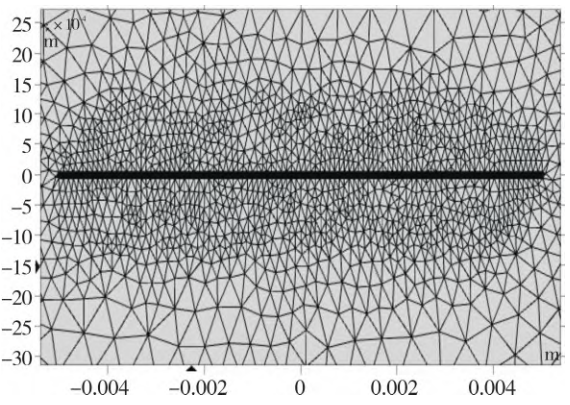

Vol.03 网格划分
网格的剖分精度和求解时间往往是相互制约的,在对网格进行剖分时,既要保证求解结果的准确性,又要考虑计算时间不宜过长,因此需要对网格剖分进行设置。对于计算求解的超导带材区域进行细致的网格剖分,以保证计算结果尽可能精确,而对于设置空气域,为了缩短仿真的计算时间,对空气域进行常规的网格划分,这样可以在保证计算精度的同时满足计算时间的要求。
 一根超导带材的二维网格剖分如图 1 所示,超导带材模型长 10 mm,宽 0. 1 mm,对超导带材设置长度方向分布单元数为 100,宽度方向分布单元数为 10 的映射网格,对空气域采用常规的自由三角形网格剖分,这样在保证原有网格剖分精度基础上,细致剖分超导带材区域网格,保证计算准确性,缩短仿真时间。
熟悉了这些,通吃 COMSOL一切思路!的图16
图 1 一根超导带材的网格剖分图
