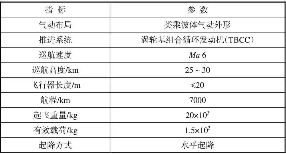

表1 高超声速ISR平台主要技术指标
Table 1 Main technology index of hypersonic ISR vehicle
高超声速飞机气动外形概念设计的图3
本文以上述高超声速ISR 平台目标图像为需求牵引,拟采用类乘波体气动布局,对高超声速ISR平台的气动外形进行初步设计与性能分析,并进一步验证气动外形概念方案满足设计需求的程度,找到军事需求与技术满足度之间的差距,为高超声速飞机气动布局技术研究指明努力的方向。

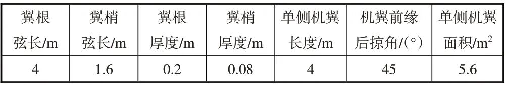

为了保证较好的波阻特性,对于高超声速飞行器来说,在进行翼型设计选择时一般会考虑较薄的对称翼型,通常采用对称双弧形翼型、小展弦比大后掠梯形翼面[10]。机翼形状相对简单,由翼型参数和翼平面参数控制。对于高超声速巡航类飞行器,机翼外形既要保证高超声速ISR 飞行器巡航飞行时的升力和配平特性需求,又必须保证水平着陆时需要的高升力特性,同时机翼的重量还要轻。综上考虑,确定高超声速机翼的设计参数值及几何参数见表2。
表2 机翼几何参数
Table 2 Geometry parameters of wing
高超声速飞机气动外形概念设计的图4

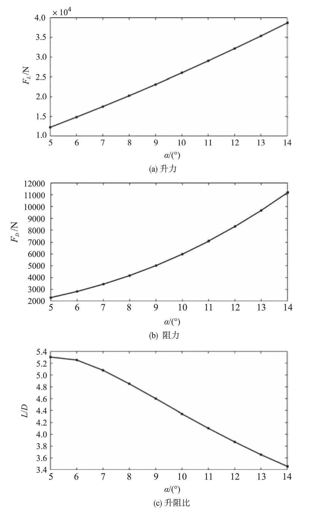

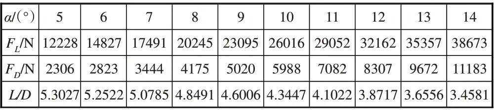

采用计算流体力学(CFD)方法来计算机翼的气动性能,并对机翼升阻比L/D 与迎角α 进行非线性回归分析。高超声速机翼在迎角5° ≤α ≤14°范围内的气动性能数值计算结果见表3。其中,FLFD分别为高超声机翼的升力和阻力。
表3 机翼气动性能与迎角的关系
Table 3 Relationship between aerodynamic performance of wing vs α
高超声速飞机气动外形概念设计的图5
图1 为高超声速机翼的升力、阻力和升阻比随飞行迎角的变化关系曲线。由图1 可知,高超声速机翼基准构型的升力和阻力均随迎角α 的增大而增大,但阻力的增长幅度大于升力的增长幅度,导致升阻比随迎角的增大而降低。迎角大于9°以后,阻力急剧增大。升力与迎角α 近似为线性关系,阻力和升阻比与迎角α 呈二阶关系。随着迎角的增大,升阻比减小,但在小迎角下,升力的绝对值小。因此,在实际应用时,宜采用适当大小的安装角。
高超声速飞机气动外形概念设计的图6
图1 气动性能随迎角的变化曲线
Fig.1 Change curve of aerodynamic performance vs angle of attack
对机翼升阻比L/D 与迎角α 进行非线性回归分析。由图1可知,机翼的升阻比L/D与迎角α呈二阶关系。依据表3中的计算结果得到非线性回归模型如下
高超声速飞机气动外形概念设计的图7
回归方程中迎角α的单位采用角度制。由高超声速机翼的L/D与迎角α之间的关系,可根据升力需求来合理确定机翼的安装角,并且可以为高超声速飞行器气动模型的建立和控制系统设计提供依据。

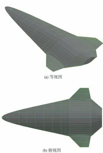

高超声速ISR平台的中部机身由前机身尾部截面拉伸得到。对乘波前体的底部顺着乘波前缘的方向进行拉伸,水平长度为4m,与1.2节中的翼根弦长一致,也是涡轮基组合循环发动机(TBCC)燃烧室的长度。机翼与机身的集成主要由两个参数确定:一是机翼在机身的安装位置,二是机翼安装角。由于翼根长度与机身中部的长度一致,机翼安装于机身中部的两侧。由于乘波前体和中部机身都有8.62°的向下倾角,为了使机翼尽可能地不破坏乘波前体和机身中部的流场结构,机翼安装角确定为8.62°。本文对后体/尾喷管的设计进行了简化处理,具体方法如下:尾喷管由机身向后等比例缩小产生,尾喷管长度为2m,上表面与机身平齐,下表面向上倾斜。按上述方案一体化集成后的高超声速ISR平台气动外形如图2所示。
高超声速飞机气动外形概念设计的图8
图2 高超声速ISR平台概念外形
Fig.2 Aerodynamic shape of hypersonic ISR vehicle

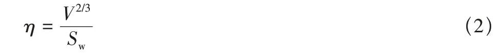

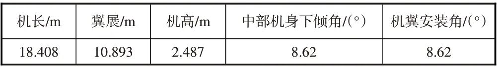

高超声速ISR平台概念方案的气动外形几何参数见表4。机身体积(不包括机翼)为36.594m3,机身表面积(不包括机翼)为41.117m2。气动外形的容积率定义为[1-13]
表4 高超声速ISR平台几何参数
Table 4 Geometry parameters of hypersonic ISR vehicle
高超声速飞机气动外形概念设计的图9
高超声速飞机气动外形概念设计的图10
式中:V 为机体的体积,Sw 为机体的湿面积。由式(2)可算出高超声速ISR平台的机身容积率为0.2681。

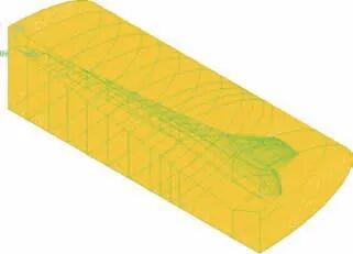

计算域为椭圆柱,长为20m,长半径(Z向)为10m,短半径(Y 向)为5m。采用非结构四面体网格,对壁面附近网格进行了加密处理,壁面上单元大小为1mm,计算域网格总数为1954万,计算域及网格示意图如图3所示。
高超声速飞机气动外形概念设计的图11
图3 三维计算域及网格示意图
Fig.3 3D computation grids and domain

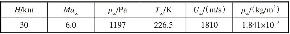

计算域的前面和上下边界采用压力远场边界条件,其他边界采用压力出口条件,壁面处按等温、无滑移处理,壁面温度设为1000K[14]。考虑到高超声速激波分辨和黏性计算精度等问题,数值方法空间采用AUSM+格式[15-18],时间项采用全隐格式。采用RNG kε 两方程湍流模型和增强型壁面函数[19]来模拟湍流。计算中采用的自由流条件按标准大气给出,见表5。
表5 自由流条件
Table 5 Freestream conditions for computation
高超声速飞机气动外形概念设计的图12

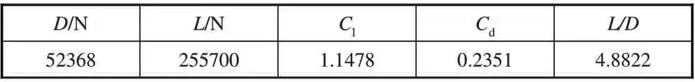

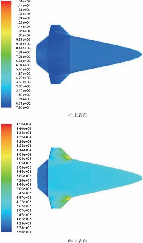

图4 为高超声速ISR 平台上下表面压力云图。由下表面静压云图可知,概念外形不仅乘波前体下表面压力高,机身中部下表面也处于高压区,只有尾部由于向上收敛,导致气流膨胀,压力减小。概念方案中机身中部向下倾斜,流经乘波前体上表面的气流流经机身中部时膨胀,压力降低。从上表面压力云图可知,在机翼前缘与机身结合处存在高压气体泄漏,机翼前缘与机身的结合处还需进行详细设计,可以进一步提高全机的升阻比。高超声速ISR平台三维基准外形的气动性能见表6。其中,气动力系数采用的参考面积为机身横截面的最大面积,与乘波前体的底部面积Sb相同(Sb=7.388m2)。
表6 三维基准外形气动性能
Table 6 Aerodynamic performance of 3D benchmark model
高超声速飞机气动外形概念设计的图13
高超声速飞机气动外形概念设计的图14
图4 高超声速ISR平台机身表面压力云图
Fig.4 Pressure contours on the surface of hypersonic ISR fuselage
由表6 可知,三维基准外形的升阻比较高,与乘波前体的升阻比4.9028 相比,降低了0.0206,降幅仅为0.42%。计算结果和压力云图均表明机身中部也保持了较好的乘波特性。本文设计的高超声速ISR平台气动外形的升阻比高于参考文献[20]~文献[22]中设计的高超声速飞行器气动外形的升阻比。

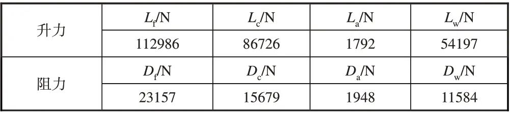

下面对高超声速ISR 平台各个部位所受的力进行分析,各个部位的受力情况见表7。其中,下标“f”代表机身的乘波前体、下标“c”代表中部机身、下标“a”代表机身的后体、下标“w”代表机翼。由表7 可知,乘波前体是气动外形的主要升力来源,占总升力的44.19%,与一体化集成前相比,气动性能基本没变,仍然保持了较好的升阻比特性。机身中部产生的升力大小仅小于乘波前体,占总升力的33.92%,阻力占总阻力的29.94%。中部机身的升阻比为5.5313,高于乘波前体。由于机翼安装角为8.62°,相当于有8.62°的迎角,此时机翼的升阻比为4.6786,与机翼升阻比回归模型(见式(1))的计算结果4.6776基本吻合。
表7 机身各个部位所受的力
Table 7 Aerodynamic force of each part

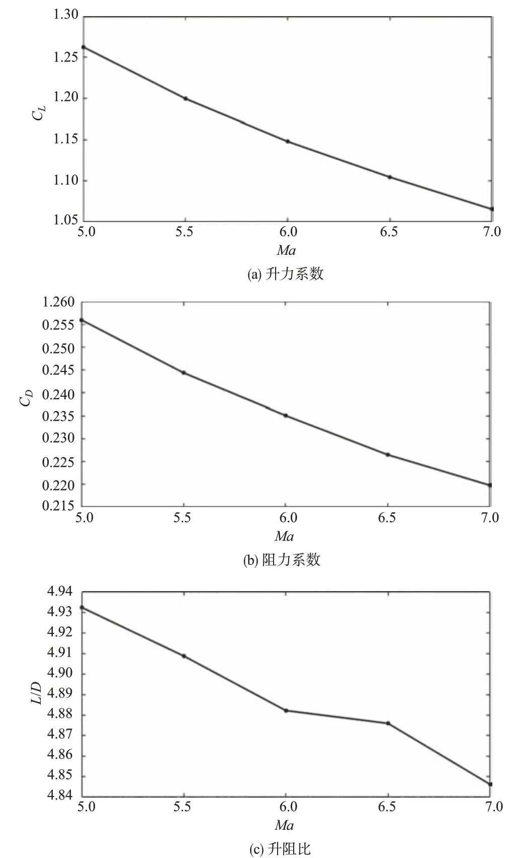

保持飞行高度H=30km 不变,采用数值计算方法分析概念外形在Ma 5~Ma 7 范围内的气动性能,计算条件见表8。图5 为高超声速ISR 平台概念外形的升力系数、阻力系数和升阻比随飞行马赫数Ma的变化关系曲线。
高超声速飞机气动外形概念设计的图16
图5 气动性能随飞行马赫数的变化曲线
Fig.5 Change curve of aerodynamic performance vs Ma
由图5可知,在Ma 5~Ma 7范围内,高超声速ISR平台的升力系数、阻力系数和升阻比均随Ma 的增大而变小。高超声速ISR平台的气动性能随Ma的变化总体不大,升阻比的变化量在1.03%以内。升阻比均大于4.84,保持了较好的高升阻比特性。当Ma=5.0 时,高超声速ISR 平台虽然升阻比较大,但由于此时的动压(20.948kPa)比设计状态Ma=6.0 时(30.165kPa)减小了30.56%,升力仅为1.954×105N,但仍能保持巡航飞行的升力需求,此时的飞行阻力为3.96×104N。当Ma=7.0时,高超声速ISR平台的飞行阻力为6.6666×104N,远超超燃冲压发动机所能提供的推力(4.2×104N)。

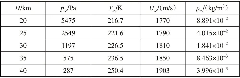

保持飞行马赫数Ma 6.0不变,对飞行高度H=20~40km范围内的气动性能进行计算,计算条件见表8[23]
表8 计算条件
Table 8 Freestream conditions for computation
高超声速飞机气动外形概念设计的图17
图6为高超声速ISR平台概念外形的升力系数、阻力系数和升阻比随飞行高度H 的变化关系曲线。由图6 可知,在H=20~40km 的范围内,高超声速ISR 平台的升力系数随飞行高度H 的增大先变小后增大,阻力系数随飞行高度H的增大而增大,升阻比均随飞行高度H 的增大而变小。高超声速ISR 平台的气动性能随飞行高度H 的变化总体不大,升力系数的变化量在1.52%以内,阻力系数的变化量在4.85%以内。升阻比均大于4.72,保持了较好的高升阻比特性。当H=20km 时,高超声速ISR平台虽然升阻比较大,但由于此时的空气密度较大,导致动压(139.274kPa)比设计状态H=30km时(30.165kPa)增大了4.617倍,升力和阻力远远超过设计要求。当H=40km时,由于密度很小,此时的动压仅为7.236kPa,为设计状态H=30km 时(30.165kPa)的24%,升力太小,也不能满足飞行要求。
