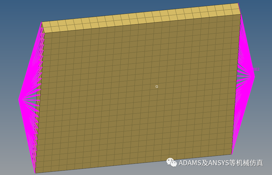

  如下图所示为简单的平板结构,由两层实体单元构成,并且左右各包含一个刚性外连点。并且该文件包含了应力等信息
ADAMS_mnf文件的缩减及优化(一)的图4
图1

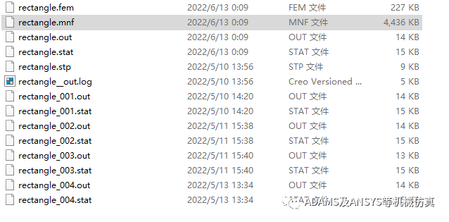

     通过上图所示的模型,生成的mnf文件大小为4436KB,该中性文件包含应力信息。

     在hypermesh中去掉应力信息卡片,重新提交计算,计算结果:从下图可以看出去掉应力信息后,文件的大小由原来的4436KB变为2334KB。因此在Adams计算分析时,如果单纯的考虑变形,就可以把应力信息去掉,mnf文件的大小会大约缩减为一半。

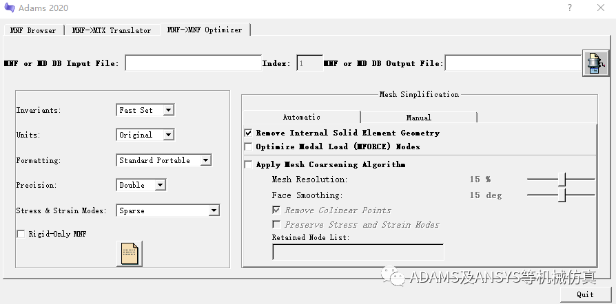

2.优化方法二:通过ADAMS/flex进行优化
     双击Adams/flex模块,然后点击MNF→MNF Optimizer,进入如下的界面:
ADAMS_mnf文件的缩减及优化(一)的图8
图4
上图的具体解释如下:
(1).Invariants:
a.Fast Set(快速设置):部分耦合,不计算惯性不变量5和9;
b.Full Set(完全设置):计算并存储所有惯性不变量;
c.None(不设置):在MNF中不存储不变量,在计算时ADAMS/Solver会重新计算所需的不变量。
(2).Units
a.Original:保持原有mnf文件的单位,如果mnf单位与SI不同,ADAMS/Flex将自动完成单位的换算操作。
b.SI:该选项将转换你的MNF到SI单位。
(3).Formatting:
a.Platform specific(特定平台):关掉额外编码,保持独立的MNF平台。
b.Standard portable(便携式标准):带有额外编码,保持独立的MNF平台。
(4)Precision
a.DOUBLE(双精度):这是默认设置,存储在MNF中的数值是双精度的;
b.SINGLE(单精度):MNF文件可选用单精度,这样可以减少MNF文件50%的大小,同时可以加速从MNF中获取信息的任何进程。例如:生成弹性体动画和创建MTX文件。
     在这里,还是和图1所示的文件(4436KB)做对比,然后进行下图所示的操作:
ADAMS_mnf文件的缩减及优化(一)的图9
图5
  经过计算后,得到以下结果:从下图6看出,新文件大小为2315KB,缩减了将近50%。

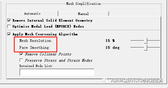

3.优化方法三:通过ADAMS/flex进行优化-网格粗化
ADAMS_mnf文件的缩减及优化(一)的图12
图7

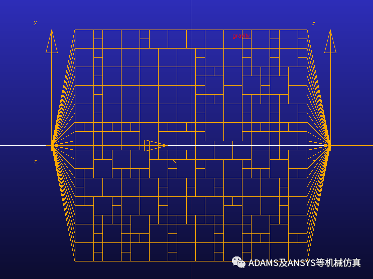

(1)Mesh Reolution(网格分辨率):将所有小于总元件尺寸的确定微元合并为单一网格单元,其设定范围是0%~50%(30%通过使用界面设置,50%通过命令设置),多边单元体会合并并补充这个参量。如下图,采用5%的网格分辨率,一些网格完成合并,文件规模变小,变为2996KB。
ADAMS_mnf文件的缩减及优化(一)的图13
图8
(2)Face Smoothing(表面平滑度):该选择可以控制粗化时相邻面的角度,合并表面范围为0~30°,例如,设置为30时,如果邻近面的相位角小于30°,则两个面应该合并在一起。如下两图为进行表面平滑度优化前后的对比,网格明显变粗。
ADAMS_mnf文件的缩减及优化(一)的图14
ADAMS_mnf文件的缩减及优化(一)的图15
