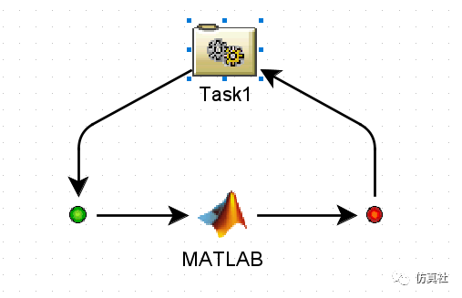

Isight教程系列1|Isight集成MATLAB联合优化仿真的图1
图1 Isight集成MATLAB框架图

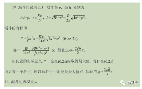

为了更好的阐述这一过程,我们针对如下具有极小值问题,来进行联合仿真流程的介绍。
问题:
Isight教程系列1|Isight集成MATLAB联合优化仿真的图2
其理论解为:
Isight教程系列1|Isight集成MATLAB联合优化仿真的图3

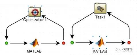

首先搭建联合仿真框架,将优化模块和M ATLAB 模块拖拽到集成路线中,如图2所示。
Isight教程系列1|Isight集成MATLAB联合优化仿真的图4
图2集成流程框图

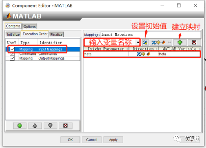

打开MATLAB模块,建立Isight和MATLAB变量传递关系。
1. 建立输入变量:在Content s 下首先切换到In putMappings, 然后新建一个变量t heta, 并为其设置初始值,最后建立映射关系,如图3所示。
Isight教程系列1|Isight集成MATLAB联合优化仿真的图5
图3建立输入变量

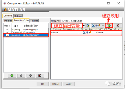

2. 建立输出变量:在Content s 下首先切换到 OutputputMappings ,然后新建一个变量 Volume ,最后建立映射关系,如图 4 所示。
Isight教程系列1|Isight集成MATLAB联合优化仿真的图6
图4建立输出变量

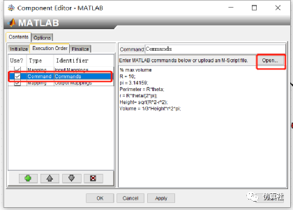

3. 建立M ATLAB 命令:在Content s 下首先切换到 Commands ,然后点击Op en ,打开.m文件,导入 MATLAB 文件,如图 5 所示。
Isight教程系列1|Isight集成MATLAB联合优化仿真的图7
图5导入 MATLAB 文件

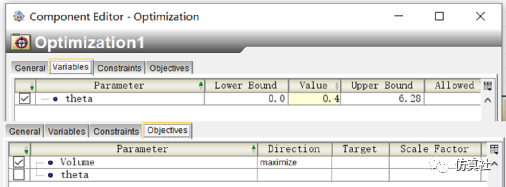

5.Optimaztion 模块优化设置
Isight教程系列1|Isight集成MATLAB联合优化仿真的图9
7 优化模块设置

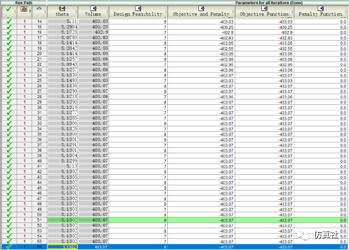

图8为优化迭代过程图,其最优值为5 .1302 ,而理论值通过公式可计算出为5 .1302 ,这说明通过优化算法获得的解和理论解是一样的。
Isight教程系列1|Isight集成MATLAB联合优化仿真的图10
图8优化流程

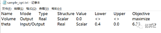

3.制作模板文件导入变量

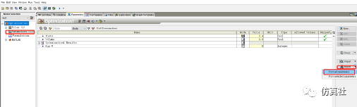

在第2节中,变量是手动建立的,这对设置多个变量不太友好,在Isight中能否批量产生变量呢?当然可以,我们可通过制作变量的模板文件,在模板中先建立好变量,然后再导进Isight。接下来,我们聊聊怎么制作模板文件。
先在Model Selection 中点击Para meters ,当显示了所有变量情况后,选择e xport à from all parameters
Isight教程系列1|Isight集成MATLAB联合优化仿真的图11
图9模板文件的制作方法示意图
图10为保存的变量模板文件,可以看出文件第一行为关键词,第一列为变量。当有多个变量时只要按照此模板,添加相应的变量便可。
Isight教程系列1|Isight集成MATLAB联合优化仿真的图12
图10 模板文件内容
同样,当有了模板文件后,可直接将变量导入模型中,导入位置见图9中的import。Isight关键词目前还不支持Mapp ed ,因此还需要进入M ATLAB 模块为所有变量进行映射以及连接M ATLAB 启动文件。

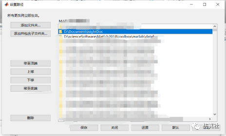

Isight框架结构如图11 所示,图1 2 为M ATLAB 中路径的设置。由于我的Isight文件工作路径为: D:\Document\isightDoc ,因此将该路径添入M ATLA 中,如图1 2 所示。
Isight教程系列1|Isight集成MATLAB联合优化仿真的图13
图1 1 Isight框架结构
Isight教程系列1|Isight集成MATLAB联合优化仿真的图14
图1 2 为Isight添加路径
