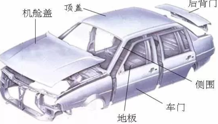

① 汽车结构
我们不说发动机变速箱等动力总成,我们只说汽车的框架结构。整个汽车由以下几部分组成。
1. 机舱前地板(机舱和前地板合称机舱前地板)
2. 后地板
3. 左右侧围
4. 顶盖
5. 五门一盖(4个车门加后背箱门加上机舱盖)
冲压、焊接、涂装--3大汽车关键制造工艺详解的图3

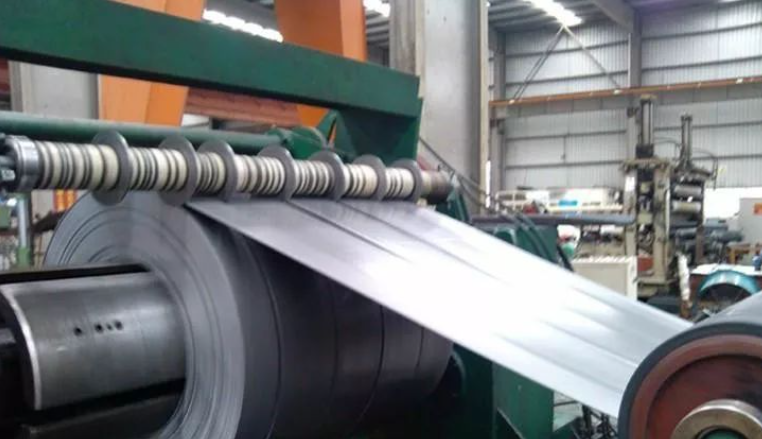

开卷
钢板从钢厂出来是卷料,如下图
冲压、焊接、涂装--3大汽车关键制造工艺详解的图4
第一步就是把这些卷料切割成合适的钢板。这其中要经过如下几步:开卷 → 清洗 → 校平 → 切割 等步骤。最后形成可以直接用于冲压的板材。

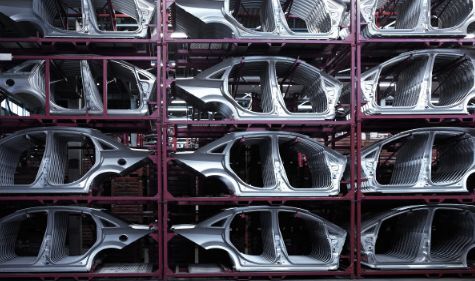

钢板被自动送入压机,冲压完成后会有搬运机器人搬走,最后码垛,大概如下面这个样子,图中所示即为上文说到的侧围件。
冲压、焊接、涂装--3大汽车关键制造工艺详解的图5
最终冲压车间会冲出组成车体框架的各个部分,这些零散的车体会被运往焊装车间,经过焊接,拼接成一个完整的白车身。

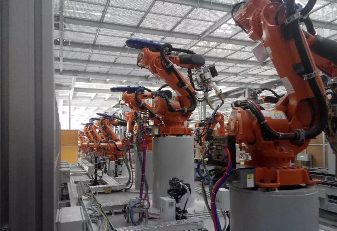

汽车制造工艺--焊接
焊装车间也是自动化程度最高的车间,几百台机器人同时工作,场景很壮观。焊装车间都干些什么。下图是焊装产线一角。
冲压、焊接、涂装--3大汽车关键制造工艺详解的图6
从冲压车间出来的是 车门、左右侧围、机舱盖、前后地板、顶盖、后背门及各种冲压小件。那么焊装车间就是负责把这戏东西焊接在一起,组成车体。除此之外还有涂胶、车门包边等步骤就不细说了。
从冲压出来的冲压件是不能直接用来焊接的,要先经过焊接车间的处理,某些细节部分需要人工焊来完成。所以焊装车间线体也分为侧围、机舱前地板、后地板、主焊线、补焊线、车装线。

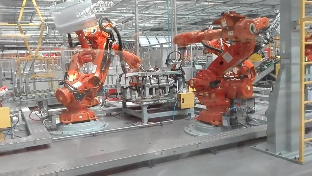

如下,是车门焊接区。
冲压、焊接、涂装--3大汽车关键制造工艺详解的图7

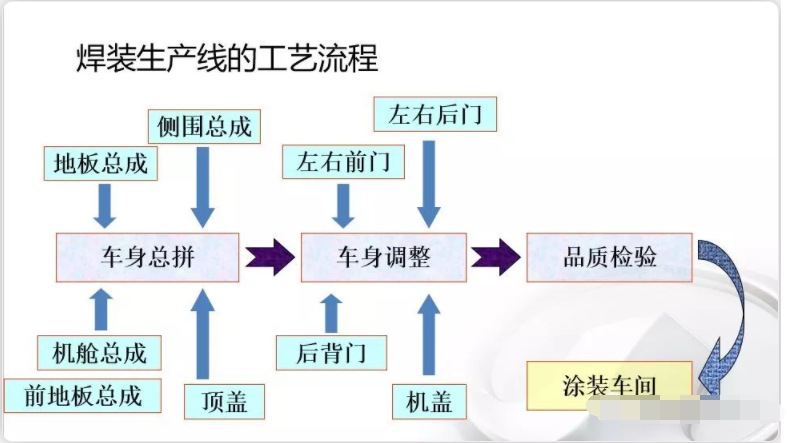

从冲压车间出来的车体部件进入焊装车间后分别在各自的线体加工完成后,全部运送到主焊线进行合拼。说到运送,一般是通过车间二层的EMS输送小车来运送。在各个分线体加工完成后通过升降机把部件放到二层小车,小车载着部件到达主焊线。
如下,是整体工艺图。
冲压、焊接、涂装--3大汽车关键制造工艺详解的图8
主焊线的景象就非常壮观了,先是机舱前地板、后地板合拼出地板总成。之后是左右侧围、再之后是顶盖。看一下视频了解一下。
主焊线出来之后到补焊线、车调线,安上车门,机舱盖等一些部件后,焊装的流程就结束了,接下来焊接良好的白车身将被送往涂装车间进行喷漆处理。
