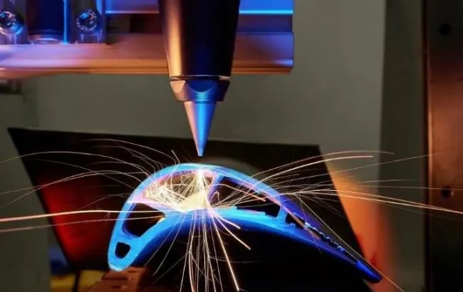

2022年9月26日,南极熊获悉,德国弗劳恩霍夫激光技术研究所(Fraunhofer ILT)的工程师宣布开发出一种新的光学系统,该系统通过使用玻璃基板和弧焊炬,将金属保护气体(MSG)焊接与使用环形光束的激光堆焊技术结合在一起,从而创造出一种全新的制造工艺——“CollarHybrid”。
电弧焊+激光熔覆混合金属3D打印技术,德国弗劳恩霍夫Collar Hybrid的图1

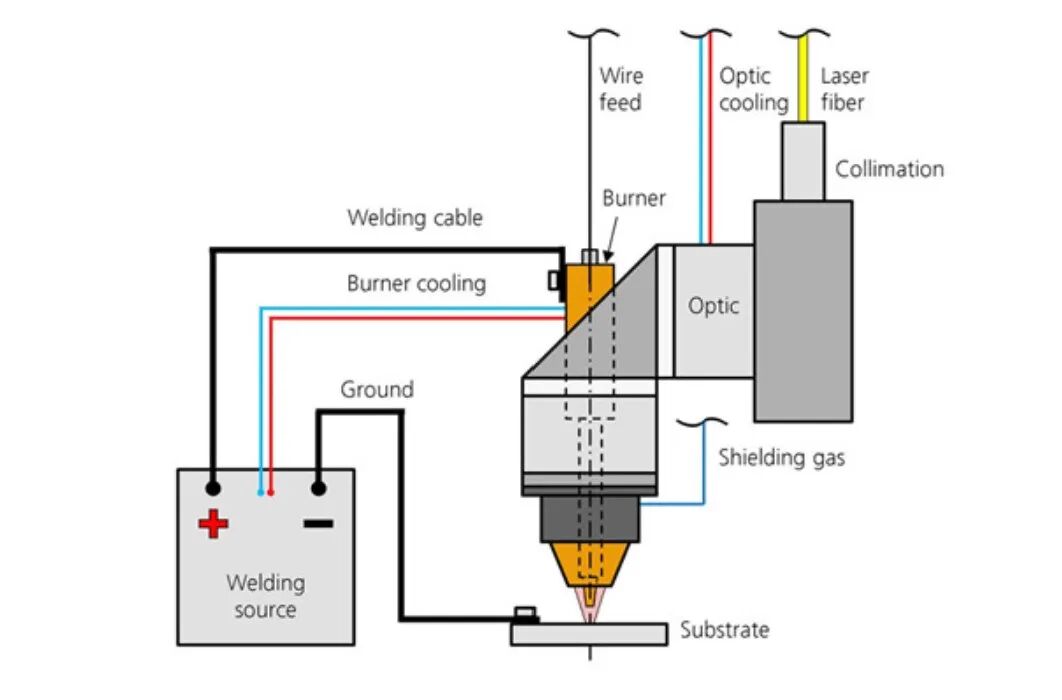

Steiner和他在研究所的同事JanaKelbassa一起开发并建造了一种特殊的水冷光学系统,这种系统能够利用玻璃衬底和水冷电弧炬在大功率激光束下进行焊接和增材制造。在新的光学系统中,两种能源被叠加,两种单独工艺的结合可谓相得益彰。
电弧焊+激光熔覆混合金属3D打印技术,德国弗劳恩霍夫Collar Hybrid的图2
在混合工艺中,金属丝末端与衬底之间的电弧被环形激光辐射包围,就像被一个圆环(collar)包围一样,而且弧线不能突破这个环。这种新工艺得名于“强制引导”(forcedguidance),缩写“COLLAR”指的是两种工艺共同的同轴激光弧。
德国弗劳恩霍夫激光技术研究所正在使用新的系统技术进一步开发了金属3D打印与环形激光束和电弧技术,德国亚琛工业大学焊接与连接研究所(ISF)正在使用它开发的混合焊接与环形聚焦和同轴送丝工艺。这两个应用案例都是分布式交换机研究项目“KoaxHybrid”的一部分。
最初的测试结果显示,新的混合工艺与电弧焊相比焊接效率提高了大约100%。另一种选择是COLLAR工艺,这种光学技术可以在任何方向上进行焊接。此外,它还足以满足厚板焊接的要求。
