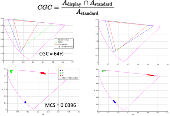

在设计显示屏时,定量的方法描述颜色是非常重要的,可以通过颜色空间进行几何处理,展示在CIE 1976颜色空间中的色度图,将光的实际状态与视觉感知联系起来。使用红色、蓝色和绿色作为原色,将它们混合在一起,可以在所谓的设备色域内产生白色和任何其他颜色。因此我们希望RGB的尽可能接近色度图边界颜色,换言之完全单色,实现最宽的色域,色域覆盖率CGC,同时我们需要高效的光提取,我们称之为外部量子效率或EQE,并且从宽视角下也能清晰的显示颜色的准确性,准确描述颜色随观察角度的变化,我们称之为最大颜色偏移MCS。因此在STACK设计改变发射腔不同层结构的厚度,将会得到不同的色域和色偏结果,我们希望在色域和色偏之间找到合适的平衡,同时保证出光效率。

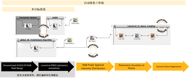

2.  optiSLang工作流自动化和设计优化
optiSLang是一个开放平台,用于连接来自不同来源的工具和数据,以自动化的方式运行分析,从而完成产品开发优化过程,生成元模型的敏感性分析,找到最佳设计和评估重要输入参数的方法。对于显示屏设计优化,对光提取效率、色偏和色域覆盖率的光谱指标进行多目标优化。因此optiSLang为数值模拟建立了一个工作流程,并运行它进行设计优化。
Ansys Speos / Ansys Lumerical | 联合 optiSLang 的显示屏优化设计的图4

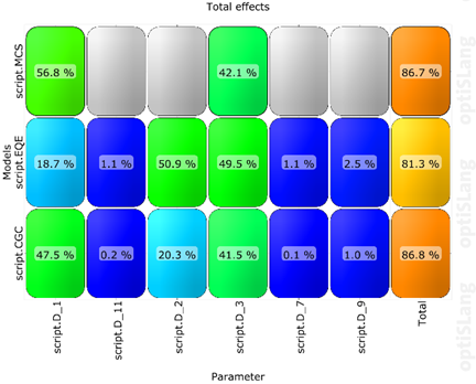

建立参数化系统后,进行参数敏感性分析。在敏感性分析中,通过COP矩阵预测输出变化,COP的数值告诉我们模型质量,此外可以看到参数对输出的影响。所以我们会得到在OLED设计的堆层中有哪几层的厚度参数是影响设计目标光提取率、色偏和色域的关键,可以直接了解光学行为。
Ansys Speos / Ansys Lumerical | 联合 optiSLang 的显示屏优化设计的图5

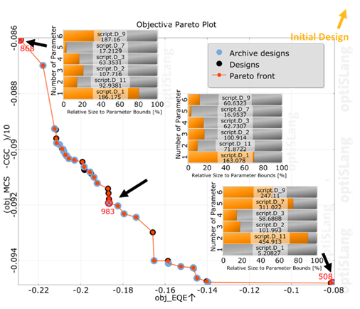

通过敏感性分析,以了解设计参数各结构厚度参数和设计目标的设计行为,并使用结果支持我们的优化算法,即进化算法,自动运行数千种灵敏度和优化设计,因为这是一个多目标优化,可以得到了一组最佳设计,称为帕累托前展面,从帕累托前展面沿获取设计,并将优化后的Lumerical数据以RGB强度分布数据形式导入Speos。

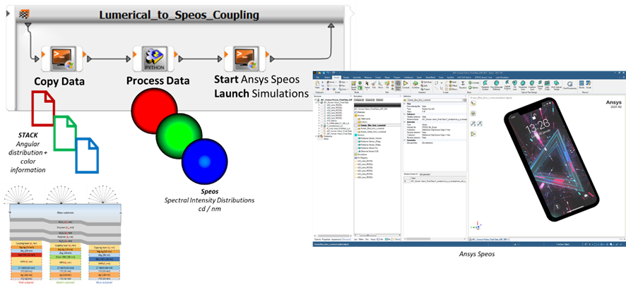

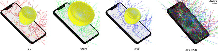

现在,我们需要了解数据将如何从Lumerical传输到Speos,在Lumerical的堆层设计中的到的是像素的纳米结构,即RGB像素的光角度分布和颜色信息,然后,由于optiSLang自动化功能,RGB像素输出数据会自动复制,在经过处理脚本将整个显示屏RGB像素数据转换为Speos格式,即光谱发光强度分布数据,将使用强度分布数据作为输入光源来定义手机显示屏。
Ansys Speos / Ansys Lumerical | 联合 optiSLang 的显示屏优化设计的图7
在转换后的RGB堆层数据,在Speos中以光强分布的形式定义,在Speos中需要做的就是使用红色、绿色和蓝色的强度分布来定义显示的RGB白色源,属于整个系统的降阶模型,因为不再需要具体的堆层信息,因为RGB光强数据已经包含正确颜色和正确光分布信息,再通过Speos的texture功能在显示器上生成图像,以获得更好的人眼视觉体验。

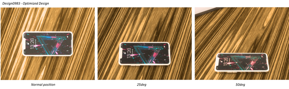

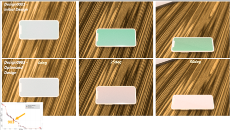

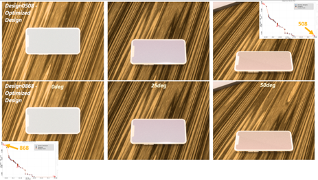

在Speos中设置RGB光源之后,将手机显示屏放置在环境场景中,并用人眼视觉仿真从不同的角度观察显示屏的显示效果。Speos可以通过调整RGB的比例校准显示器,以便进行逼真的模拟,将平均亮度调整为当前市场上手机的亮度设置975cd/m2,调整RGB获取与白色光源D65相同的色度坐标。现视觉仿真设计结果,选取Lumerical的初始设计和通过optiSLang优化后帕累托延展面的优化点。
第一排是初始设计,第一列是正入射角度,第二列是25度入射角度,第三列是50度入射角度。可以看到当增加入射角时,最初的设计变成了绿色。
在第二排是从optiSLang获得的第一个优化设计。在正常入射时开始呈白色,当增大入射角时,它看起来像暖白色,几乎是红色,同样的另外两个优化设计。可以看到类似的趋势,但不同的颜色外观。
Ansys Speos / Ansys Lumerical | 联合 optiSLang 的显示屏优化设计的图9
Ansys Speos / Ansys Lumerical | 联合 optiSLang 的显示屏优化设计的图10
选择第一个优化设计,并获得一些颜色变化的指标,将显示光源表面使用texture显示具体图像,在显示器上显示图像时,不同事先角度颜色变化。
