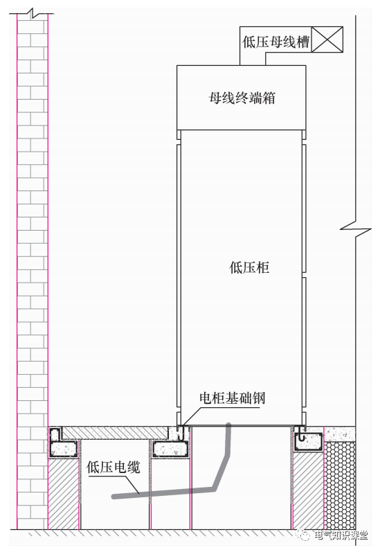

下进下出方式:就是在电缆在配电柜下采用电缆沟 (夹层)的安装敷设方式,这种方式一 般要求配电室净高要求不低于3.2m (不包括电缆沟或夹层的高度);需考虑配电柜本身高度、配电 柜上母线槽高度、进排风管的安装高度等 (图 1)。
▲ 图1 变电所低压配电柜下进下出线安装示意图

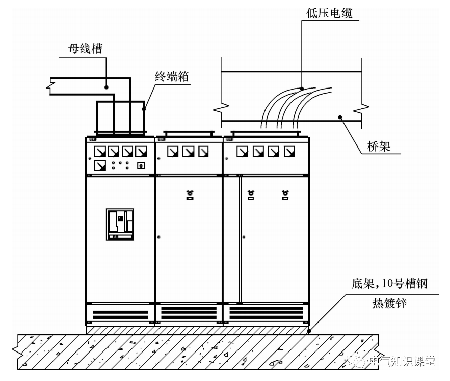

上进上出方式:就是在电缆在配电柜的上方采用电缆桥架的安装敷设方式,这种方式一般 要求配电室净高要求不低于3.6m。需考虑配电柜本身高度、配电柜上母线槽高度、电缆桥架高度、进排风管的安装高度等 (图 2)
▲ 图2 变电所低压配电柜上进上出线安装示意图
