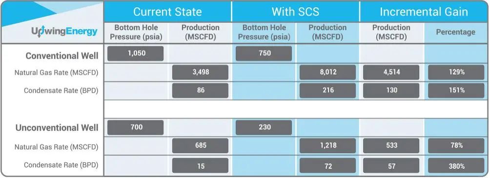

人工举升技术在石油领域取得了令人瞩目的成就,但在常规和非常规气井中其运用却十分有限。这主要是由于目前还没有人工举升工具可以直接将能量作用在天然气上来提高产量和采收率。尽管油田操作人员已经能够使用井口压缩机在一定程度上改善气井产量,但经验表明,由于较高的临界举升速度和较低的井筒内生产液密度,这些设备会加快井筒积液,特别是对于非常规气井,最终导致产能下降和过早废弃。Upwing 能源公司开发出了一种新的井下压缩机系统(SCS)并对其进行了测试,该系统可显著提高天然气产量和采收率,同时还可改善井筒积液情况。

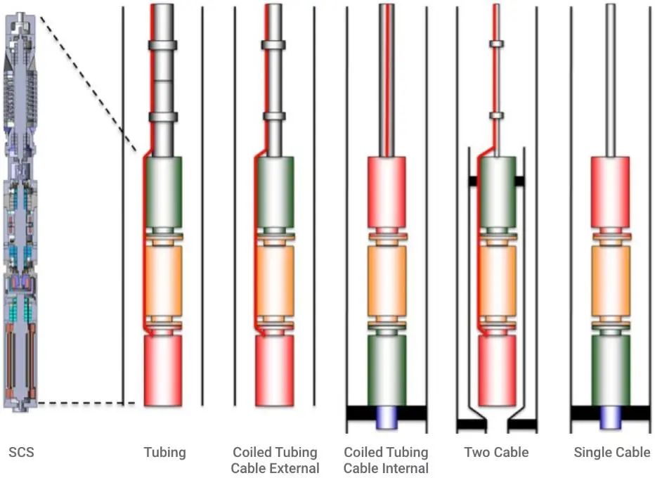

SCS是一种具有成本效益的井下系统,利用先进的磁性技术消除了电潜泵人工举升系统的主要故障点。该系统的关键组件包括由气密密封的高速永磁电动机驱动的高速井下压缩机,以及无需机械轴或密封件即可将扭矩从电动机传递到压缩机的磁耦合器。这种结构无需使用保护罩,便可将电动机与井下流体隔离;该系统还包括一个位于地上的无传感器宽频变速驱动器,该驱动器以高达50000 r/min分的速度控制井下电动机。

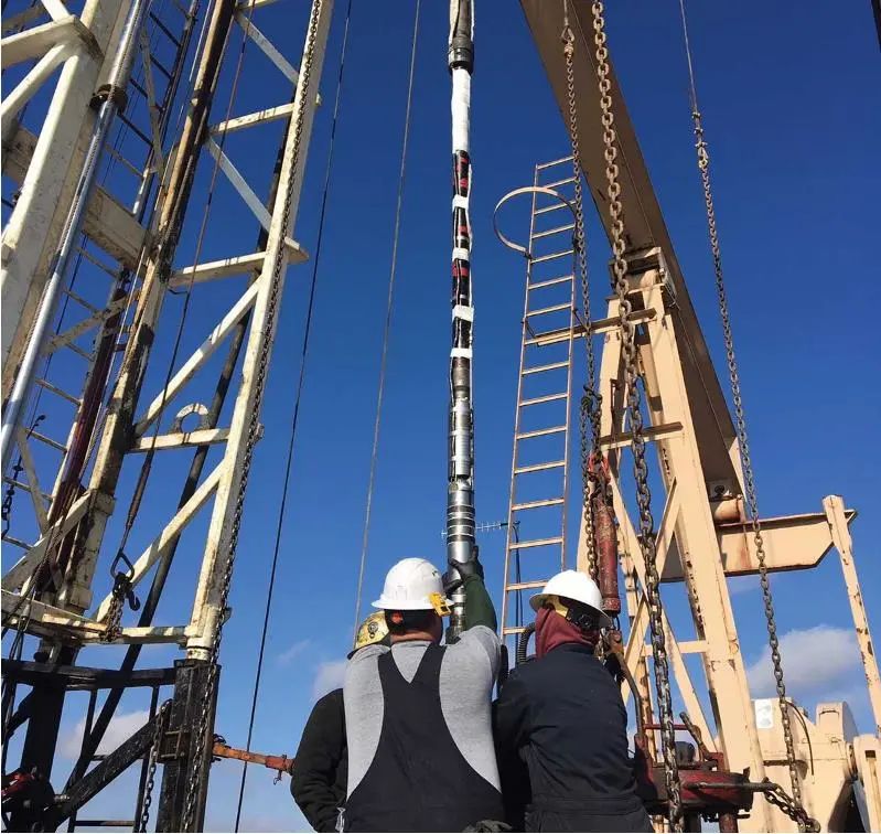

在印第安纳州的一口由Riverside石油公司运营的存在井筒积液问题的页岩气井上,进行了首次全面的商业化SCS现场试验。此前,这口气井采用有杆泵开采,在安装SCS并达到稳定工作状态之后,该井的天然气产量提高62%,液体产量提高50%。试验结束后,将SCS移除并检查发现:尽管驱动了大量液体,但SCS的压缩机叶片未显示出磨损的迹象。
