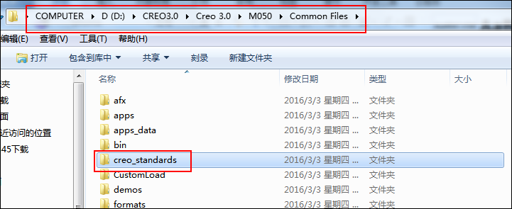

1.如果我们将Creo安装在D盘,那么creo_standards 文件夹一般在在 D:\Creo3.0\Creo 3.0\Common Files\M050 下面,如下图所示。
Creo快速配置单位系统和绘图标准的方法的图1

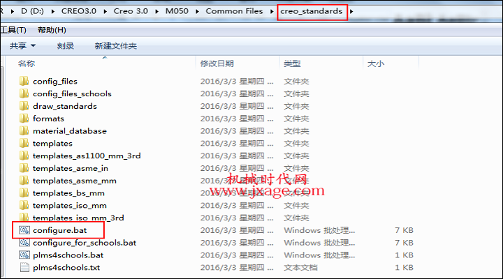

在 creo_standards 目录下面,有很多用来配置 Creo Parametric 的文件和文件夹,如下图所示。
Creo快速配置单位系统和绘图标准的方法的图2

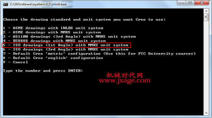

2.双击运行其中的 configure.bat 文件,会弹出下面的窗口。这个文件可以帮助我们快速并自动的配置 Creo Parametric 使用选择的系统单位和绘图标准,如下图所示。
Creo快速配置单位系统和绘图标准的方法的图3

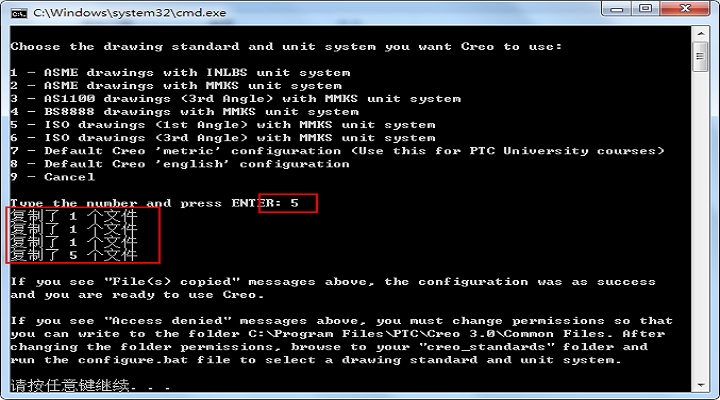

出现上面的窗口后,这里我们输入5,选定ISO标准(第一视角)公制单位系统(如果你需要的是其他选项,可以根据自己需要选择),再按下Enter键即可,如下图所示。
Creo快速配置单位系统和绘图标准的方法的图4
之后按任意键对话框退出上面的配置程序。如果你的上面的操作中出现了 "Access denied" (拒绝访问)的提示,我们可以修改 Common Files 这个文件夹的权限为你完全控制,然后重新运行配置程序。

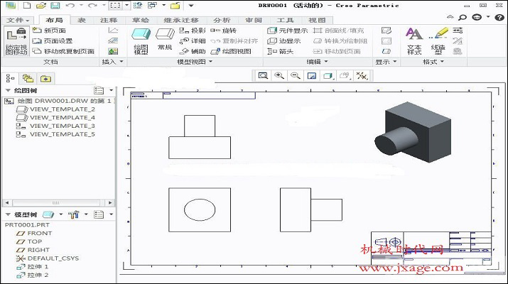

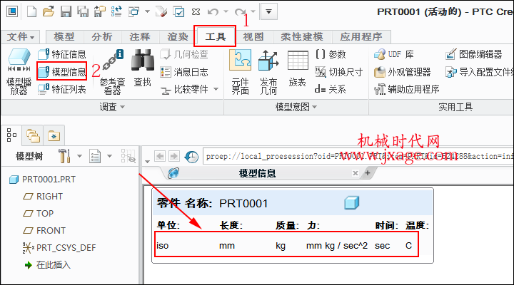

3.如果你的  Creo Parametric 在刚才配置之前是打开,请关闭并重新启动,然后我们新建一个零件来看看模型的单位。我们可以看到模型的单位系统变成了“毫米千克秒”。
Creo快速配置单位系统和绘图标准的方法的图5
创建一个工程图,效果如下图所示,Creo会自动创建四个视图。
Creo快速配置单位系统和绘图标准的方法的图6

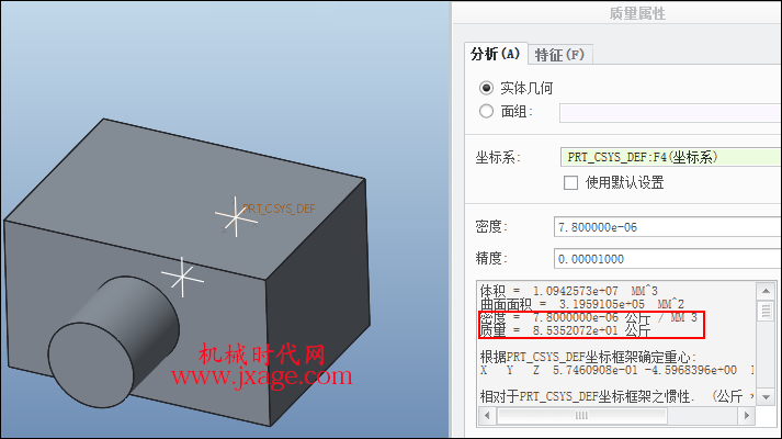

最后来查看质量属性,我们可以看到质量的单位都是公斤,如图所示。
Creo快速配置单位系统和绘图标准的方法的图7
