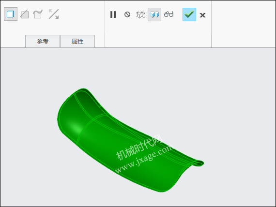

2.选中曲面,点击“实体化”按钮,将曲面转换为实体,如下图所示。
Creo如何在曲面上创建纹理?展平面组的用法的图3

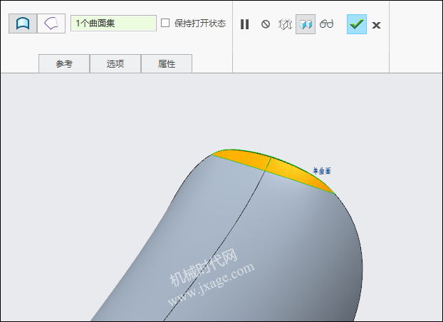

3.转到柔性建模模块,选中下面所示的面,点击“移除”按钮,将模型端部的这个小面移除掉。
Creo如何在曲面上创建纹理?展平面组的用法的图4

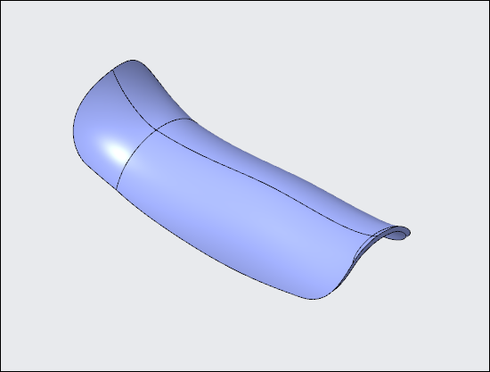

4.选中模型的上表面,依次点击工具栏中的复制和粘贴按钮,复制出一个曲面,如下图所示。
Creo如何在曲面上创建纹理?展平面组的用法的图5

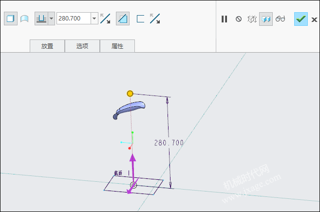

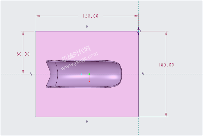

5.点击拉伸按钮,绘制如下图所示的草图。
Creo如何在曲面上创建纹理?展平面组的用法的图6

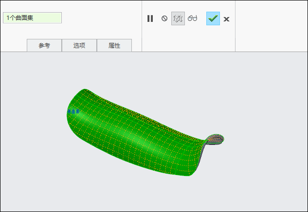

激活“移除材料”选项,将整个实体模型切除掉,只剩下一个曲面。
Creo如何在曲面上创建纹理?展平面组的用法的图7

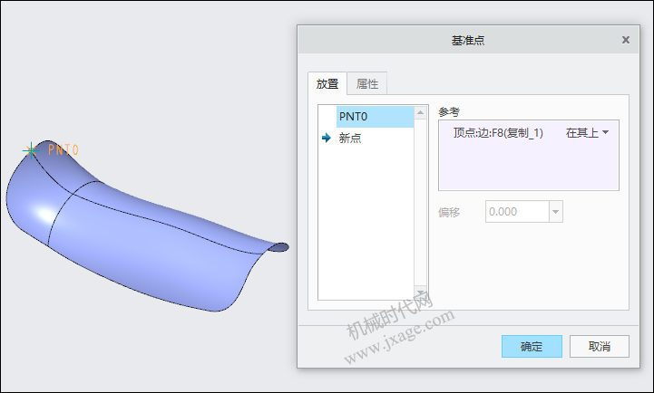

6.创建一个基准点,如下图所示。
Creo如何在曲面上创建纹理?展平面组的用法的图8

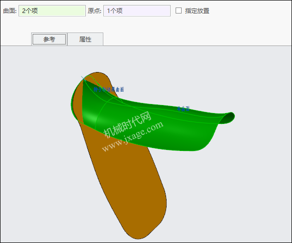

7.在曲面功能中找到展平面组功能,首先选中复制1曲面,然后选择上一步创建的基准点作为原点,如下图所示,即可完成曲面的展平。
Creo如何在曲面上创建纹理?展平面组的用法的图9

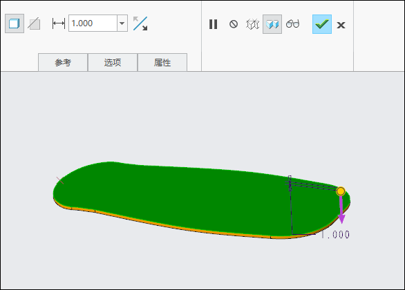

8.完成曲面的展平之后,点击“加厚”按钮,设置厚度值为1mm,如下图所示。
Creo如何在曲面上创建纹理?展平面组的用法的图10

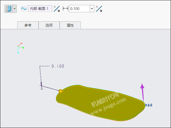

9.点击“偏移”按钮,偏移类型选择“展开特征”,展开区域选择“草绘区域”,最后点击下图“定义”按钮,如下图所示。
Creo如何在曲面上创建纹理?展平面组的用法的图11

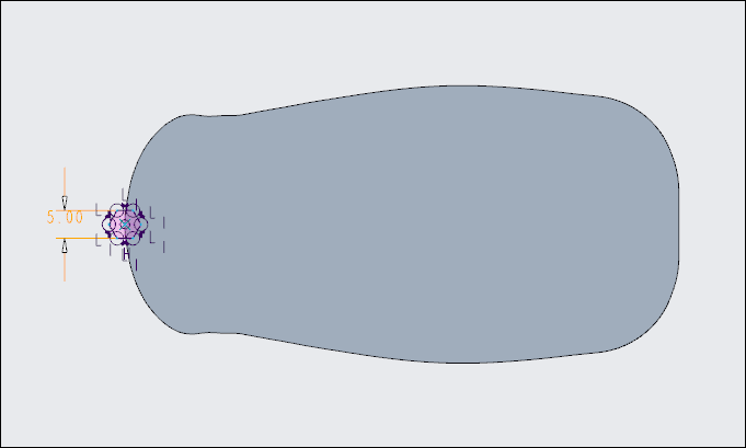

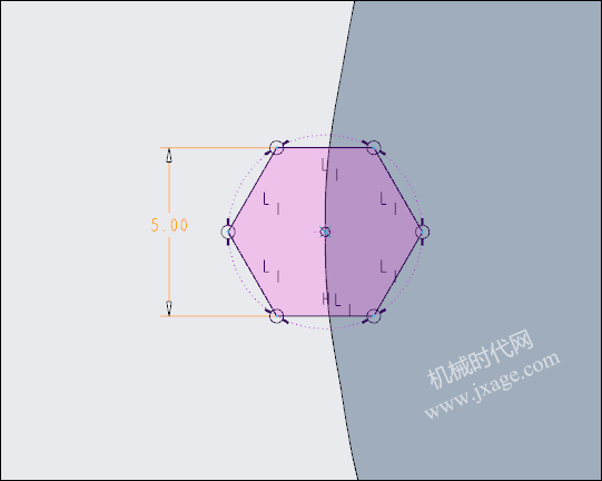

进入草绘后,绘制如下图所示的草图。
Creo如何在曲面上创建纹理?展平面组的用法的图12
绘制如下图所示的六边形。
Creo如何在曲面上创建纹理?展平面组的用法的图13
设置偏移距离为0.1mm,如下图所示。
Creo如何在曲面上创建纹理?展平面组的用法的图14

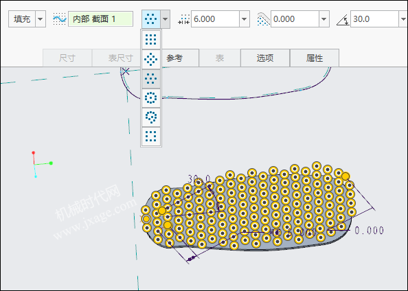

10.选择偏移1特征,点击阵列按钮,阵列类型选择“填充”,以六边形阵列分隔各成员,按照下图进行设置。
Creo如何在曲面上创建纹理?展平面组的用法的图15
填充阵列完成。
Creo如何在曲面上创建纹理?展平面组的用法的图16

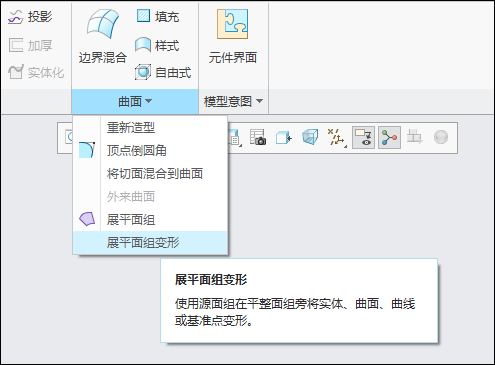

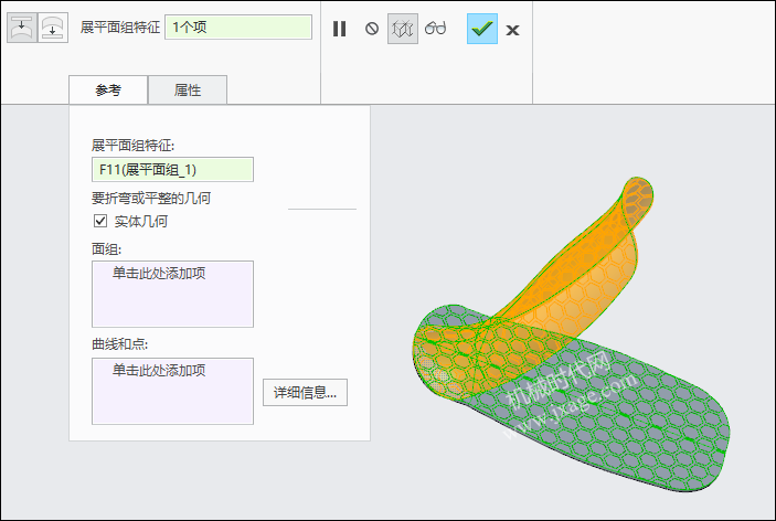

11.点击“展平面组变形”按钮,如下图所示。
Creo如何在曲面上创建纹理?展平面组的用法的图17
选择下面的实体特征,其他设置全部默认,点击勾号完成。
Creo如何在曲面上创建纹理?展平面组的用法的图18

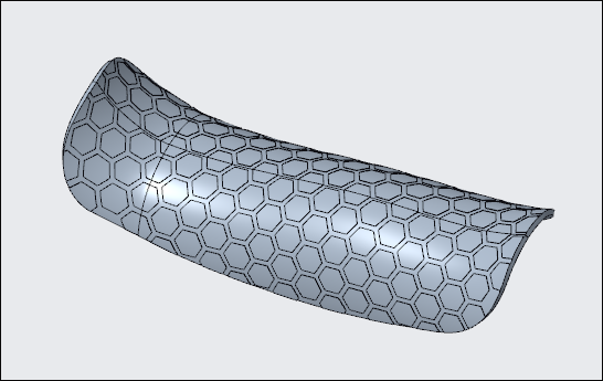

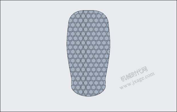

完成。
Creo如何在曲面上创建纹理?展平面组的用法的图19
