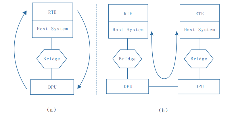

单端型(Single-End)测试系统
主机与 DPU 通过总线(通常为 PCIe)直接相连形成的可独立工作的系统为单端型测试系统,系统包含支持 DPU 正常工作的软件和硬件。在这种测试系统中,DPU 作为专用加速器执行特点计算业务。
单端型测试系统模型的基本结构如图2.1(a) 所示。运行时环境(Run Time Environ-mentRTE)代表运行中的 DPU 测试程序,交换设备(Switch)为 DPU 与主机系统(Host System)的互连结构(通常为 PCIe)。在单端型测试系统中,DPU 作为专用加速器,主机使用 DPU 加速某些任务的处理,如数据库查询、AI 训练等。任务数据首先从主机端搬运到 DPUDPU 计算完成后,再将处理完的数据写回主机。在这种工作模式中,DPU测试程序可以以数据处理时间、数据处理规模作为性能指标。

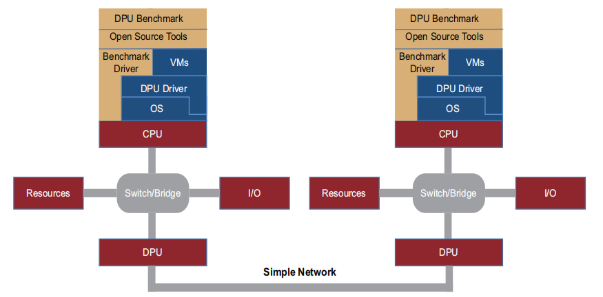

端到端型(End-to-End)测试系统
端到端型测试系统是由两个单端型测试系统通过网线直连的方式组成的测试系统。在这种测试系统中,屏蔽了复杂的网络拓扑与其他系统流量的影响,可以测试 DPU 络加速的峰值性能。
端到端型测试系统由两个单端型测试模型直接相连(如图所示),每个单端测试系统分别运行 DPU Benchmark 测试程序,一般其中一个运行发起者程序 (Initiator/-Client),另一个运行接收者程序 (Target/Server)。通过发起者发送请求,接收者响应请求,测量基于网络的端到端操作,例如 RDMA Send/Receive 操作,NVMe-oF 远程访问。在这种测试模型中,根据从一端 DPU 系统到另一端 DPU 系统的请求时间和流量等测试DPU 的延迟、吞吐量等性能。
DPU性能评测系统框架与测试流程的图2
端对端型测试系统在单端型测试系统的基础上,增加网络基础设备(通常为网线)
用于直接连接两个单端测试系统,其结构如图2.3所示。根据 DPU 所支持的网口速率不同,可采取不同的网络连接设备,缺省值为 100Gbs 连接。

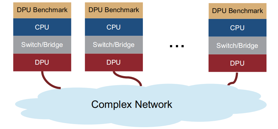

多端型(Multi-End)测试系统
多端型测试系统是由多个单端型测试系统经由复杂网络(复杂的网络拓扑)连接形
成的测试系统。在这种测试系统中,可以模拟 DPU 所处的真实网络环境,测试 DPU 络处理的实际性能。

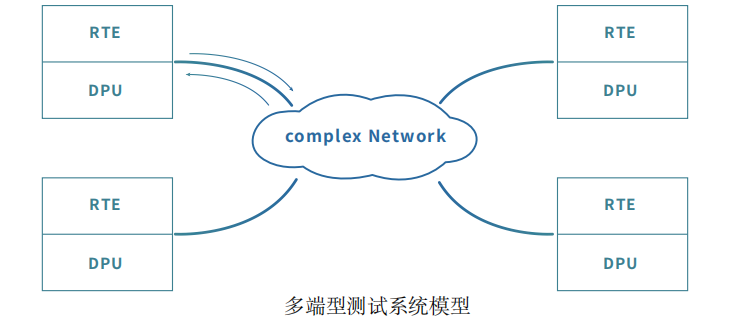

多端型测试系统模型主要用于模拟基于 DPU 构建的数据中心,通过复杂的网络将
众多 DPU 系统 (功能相同或者不同) 互连起来,从而测试基于 DPU 系统实现的网络、存储或安全加速应用的真实性能,如NVMe-oF 读取不同结点存储系统的存储资源、RDMA访问不同结点的资源。在这种测试模型中,根据请求与响应时间、请求的数据量及并发的请求数等可以测试延时、吞吐量、连接能力等指标。
DPU性能评测系统框架与测试流程的图3
多端型测试系统在单端型测试系统的基础上,需要增加更复杂的网络基础设备用于连接不同节点的 DPU 系统。这些网络基础设施包括但不限于集线器、交换机、路由器等。
