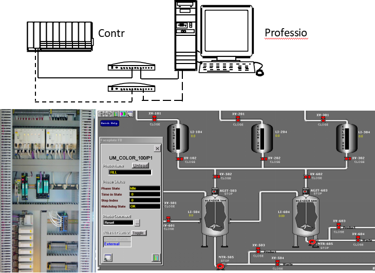

在工业自动化领域,传统的控制系统经历了继基地式气动仪表控制系统、电动单元组合式模拟仪表控制系统、集中式数字控制系统和集散式控制系统DCS的发展历程。
随着控制技术、计算机、通信、网络等技术的发展,信息交互沟通的领域正迅速覆盖从工厂的现场设备层到控制、管理各个层次。工业控制机系统一般是指对工业生产过程及其机电设备、工艺装备进行测量与控制的自动化技术工具(包括自动测量仪表、控制装置)的总称。

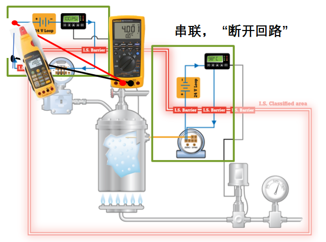

在控制回路的整个过程中,其中有一个环节出现问题,就会造成整个回路的故障;一般情况下会采取排除法,逐个排查。
在工厂内部署DCS控制系统的时候,一般先从布线开始,每完成一次布线,就要确保布线的质量,才能进行下一步的工作。
第一步是需要串联万用表或mA钳表测量回路的电流值,如果测量值为0,则进一步诊断,电源、布线和接线问题、I/O 输入输出故障。

串联或使用 mA 钳表测量 4 至 20 mA 信号

故障诊断步骤:
测量回路中的 mA 值。如果测量值为 0mA,则继续进行诊断。

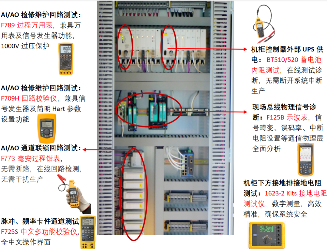

需解决的问题
DCS 和SIS
系统模拟量卡件检测
离散量卡件检测
现场总线物理层检测
系统供电检测
机柜接地电阻检测
解决方案
F789过程万用表
F709H回路校验仪
F773 毫安过程钳表
F725S中文多功能校验仪
F125B示波表
BT510/520蓄电池内阻测试
