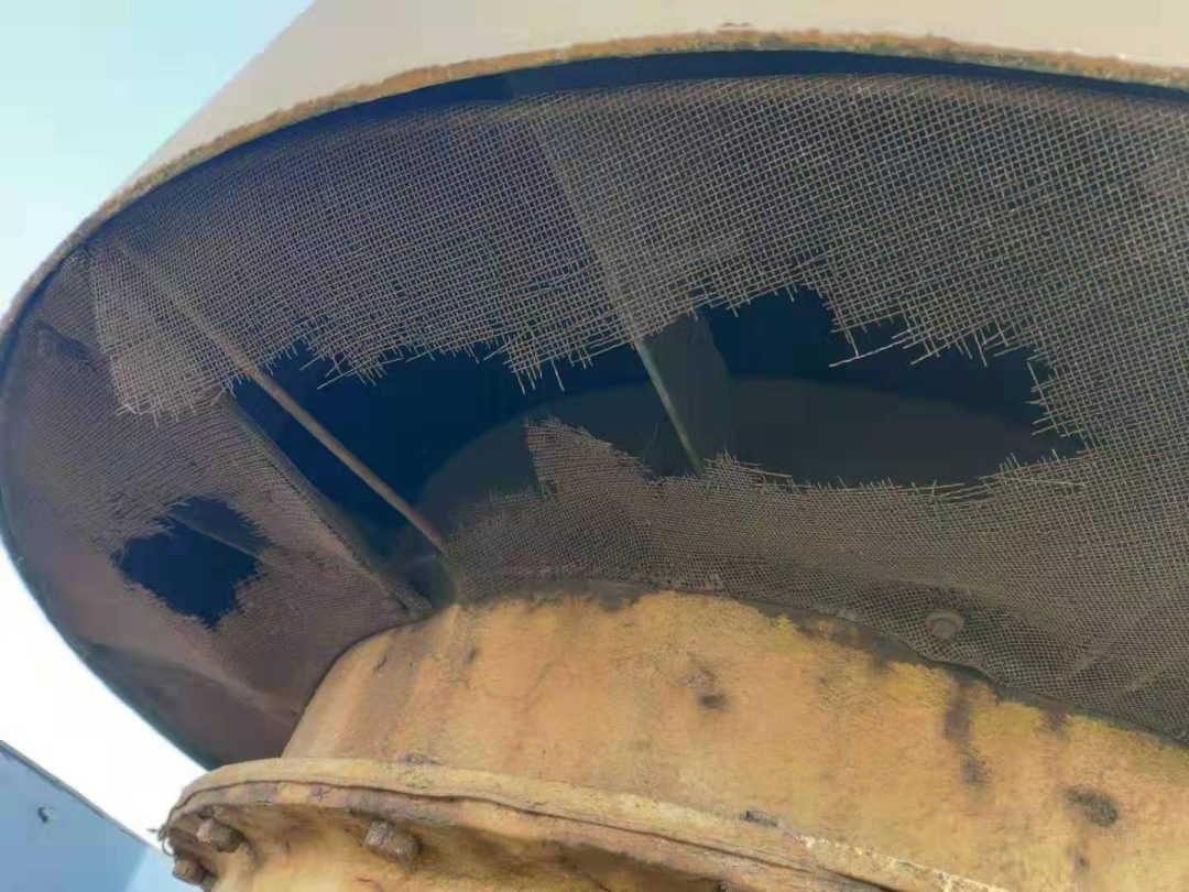

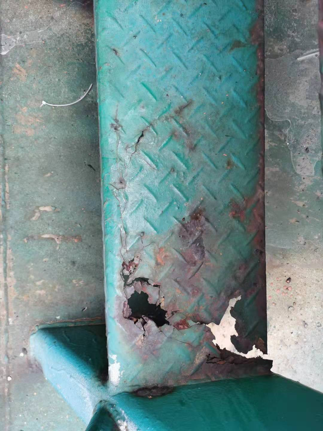

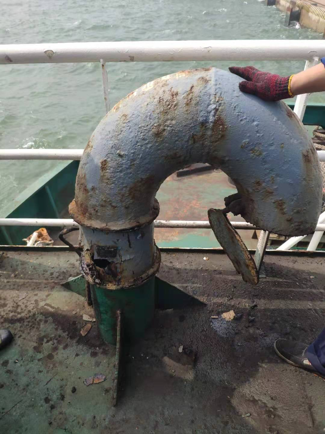

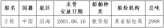

2021年11月,安检人员对Z轮进行安全检查,检查中开具缺陷:0988船尾一层至二层楼梯踏板锈穿;1275船尾厨房通风筒锈穿;0745机舱通风筒防火网破损等缺陷。检查人员遂开具缺陷:上述缺陷0988、1275、0745作为客观证据,表明船舶在实施维护保养方面存在管理缺失,处理意见:18
整改要求:船方应全面检查在设备维护保养方面是否按照体系文件要求执行,船长应针对此项缺陷按照体系文件要求进行分析,提出相应的纠正措施避免该情况再次发生。

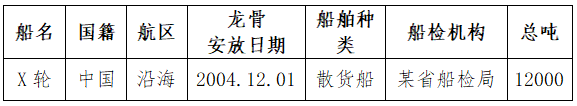

2021年4月安检人员对X轮进行安全检查,在检查中发现,船长未按规定进行船舶安全管理体系复查。检查人员遂开具缺陷:无客观证据证明船长按规定对该轮进行船舶安全管理体系复查,处理意见:18
整改要求:船长应真正履行其职责,完全熟悉安全管理体系,按规定进行船舶安全管理体系复查,并将相关复查报告报送公司。

案例一中Z轮的三个缺陷经过整体评估发现,全部指向船上设备的维护与保养工作完成不到位,而船舶及设备的维护保养是安全管理体系运行的重要组成部分,船舶及设备的维护保养情况可以直接反应体系在船上的运行情况。由缺陷可以判定体系文件关于船上设备维护保养方面的规定不能被有效执行,故开具了体系相关缺陷。
案例二中X轮船长未按规定进行船舶安全管理体系复查这一客观证据直接指向该轮船长未能完全熟悉公司的安全管理体系,且未复查安全管理体系并向公司岸上管理部门报告其存在的缺陷。按照NSM规则要求,船长应就体系文件本身的适应性、可操作性等方面是否符合该船进行复查并及时上报公司,同时应结合本船实际情况及时分析原因、查找隐患,并提出纠正和预防措施,由此开具体系缺陷。
