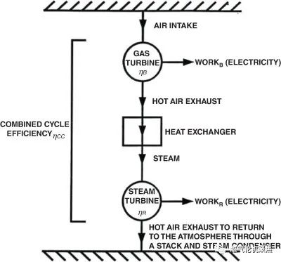

CCGT简介
联合循环燃气轮机(CCGT)电厂中燃气轮机和蒸汽轮机联合使用,以实现比独立使用更高的效率。“联合循环”是指多个热力学循环组合发电。联合循环操作采用余热锅炉(HRSG)从高温废气中捕获热量以产生蒸汽,然后将其供应给汽轮机以产生电力。在联合循环模式下,发电厂可以达到60%的发电效率。如果蒸汽被用来加热,那么该工厂将被称为热电联产厂。
联合循环电厂工作原理(图例:1-发电机、2汽轮机、3冷凝器、4泵、5锅炉/换热器、6燃气轮机)
由于燃气轮机在简单的循环运行中效率较低,因此汽轮机产生的产量约占CCGT电厂产量的一半。CCGT电厂有许多不同的配置,但通常每个燃机连接相应的余热锅炉,多个余热锅炉向一个或多个汽轮机提供蒸汽。例如,在一个2x1配置的工厂,两个GTs/HRSGs机组供应给一个汽轮机;同样地,也可以有1x1、3x1或4x1的配置设计。

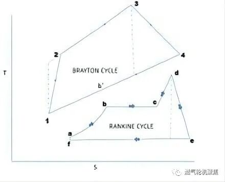

基本循环
基本的热力学循环由两组成——布雷顿循环和兰金循环。循环1-2-3-4-1是燃机的布雷顿循环,它描述了在高温区域发生的热和功传递过程。循环a-b-c-d-e-f-a是兰金蒸汽循环,发生在较低的温度下。热能从高温废气向水和蒸汽的转移发生在余热回收锅炉中。在恒压过程4-1中,来自燃气轮机的废气排出热量。湿蒸汽和过热蒸汽在a-b、b-c和c-d过程中吸收热量。
