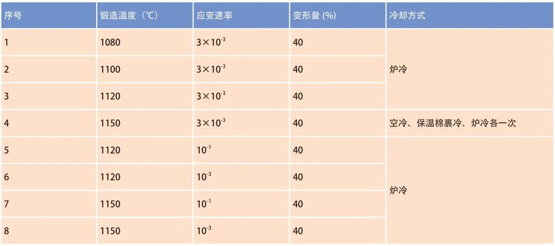

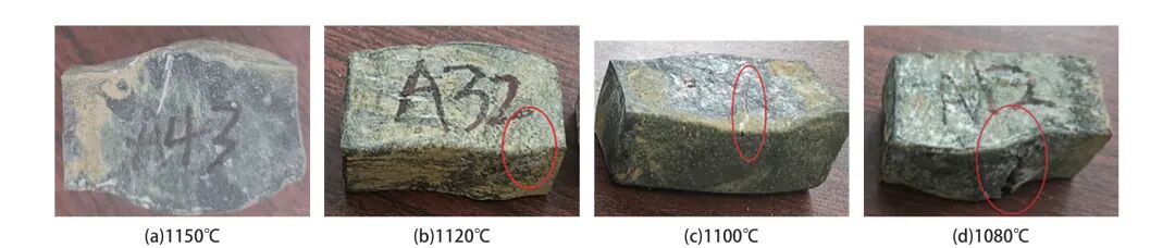

前期试验目标是初步确定锻造温度范围、应变速率及锻后冷却方式。在φ260mm 的棒料上切取25mm×25mm×70mm试料若干,按不同参数进行近等温锻造,第1 次试验参数见表1。
表1 第1 次试验参数表
TiAl4822 合金锻造工艺参数的研究的图1

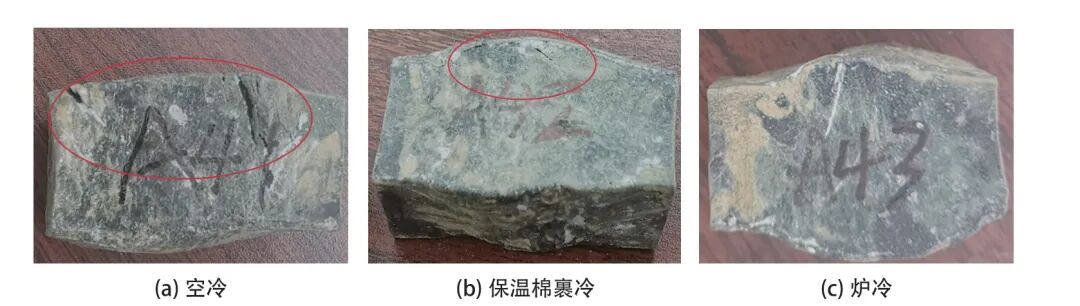

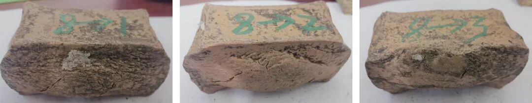

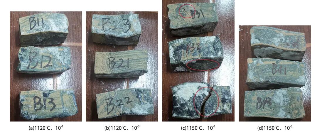

图1 为上述第1 组试验的锻造试块,图2 为第1组(炉冷)至第4 组试验的锻造试块,图3 为第5 组至第8 组试验的锻造试块。
TiAl4822 合金锻造工艺参数的研究的图2
图1 第1 组试验锻后试块
TiAl4822 合金锻造工艺参数的研究的图3
图2 不同锻造温度炉冷锻后试块
TiAl4822 合金锻造工艺参数的研究的图4
图3 不同锻造温度和应变速率下的锻后试块
根据上述试验得出以下结论:随着锻造温度的升高,TiAl4822 合金的塑性逐渐提高,锻造试块的开裂倾向减小,锻造温度低于1120℃时锻造开裂倾向较大;随着应变速率的减小,TiAl4822 合金的热加工塑性逐渐提高,合金变形过程中的内应力减小,锻造试块的开裂倾向减小;TiAl4822 合金对温度应力比较敏感,锻后冷却方式对锻造试块开裂倾向的影响明显,锻后宜采用随炉冷却方式。

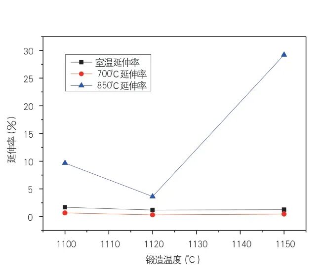

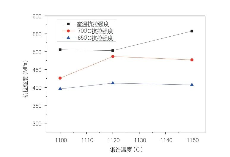

根据前期试验结果,调整锻造工艺参数,对不同温度下锻造的试块进行力学性能分析,并与原始的铸锭性能进行比较。在φ260mm 的棒料上切取35mm×75mm×75mm 试料若干,在应变速率为4×10-3,变形量为40%条件下,分别在1100℃、1120℃、1150℃温度下进行近等温锻造,锻后炉冷至室温。按1240℃保温2h 后炉冷热处理后加工成拉伸试样,在拉伸试验机上测试试样室温和高温拉伸性能。
图4 和图5 分别为不同锻造温度下,试样的抗拉强度和室温延伸率趋势图,由图可以看出,室温抗拉强度与锻造温度成正比。随着锻造温度的升高,室温抗拉强度有明显的升高,高温抗拉强度随着锻造温度的升高也在逐渐提升。当锻造温度高于1120℃时,高温抗拉强度没有明显的提升。锻造温度对试块室温延伸率以及700℃高温延伸率影响不明显。850℃高温延伸率波动明显,延伸率最高达30%,延伸率最低为4%。本次试验锻造的TiAl4822 合金力学性能高于原始铸锭。

图4 不同锻造温度下的抗拉强度

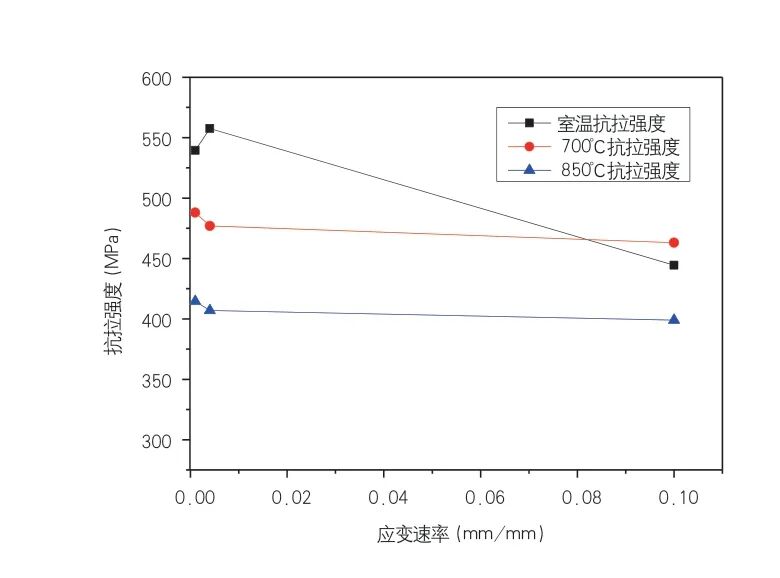

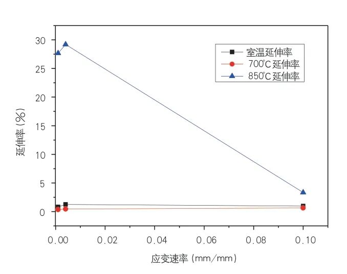

根据前期试验结果,调整锻造工艺参数,并对不同应变速率下锻造的TiAl4822 钛合金试块进行力学性能分析,并与原始的铸锭性能进行比较。在φ260mm的棒料上切取35mm×75mm×75mm试料若干,在锻造温度1150℃,变形量为40%、不同的应变速率(10-1、4×10-3、10-3)下进行近等温锻造,锻后炉冷至室温。按1240℃、保温2h 后炉冷热处理后加工成拉伸试样,在拉伸试验机上测试试样室温和高温拉伸性能。
图6 为不同应变速率下试样的抗拉强度,图7 为不同应变速率下试样的延伸率,由图可以看出,随着锻造应变速率的增大,TiAl4822 合金室温抗拉强度降低;锻造应变速率对高温抗拉强度、室温延伸率以及700℃高温延伸率影响不明显;850℃高温延伸率波动明显,延伸率最高达29%,延伸率最低为3%。本次试验锻造的TiAl4822 合金力学性能高于原始铸锭。

图6 不同应变速率下的抗拉强度

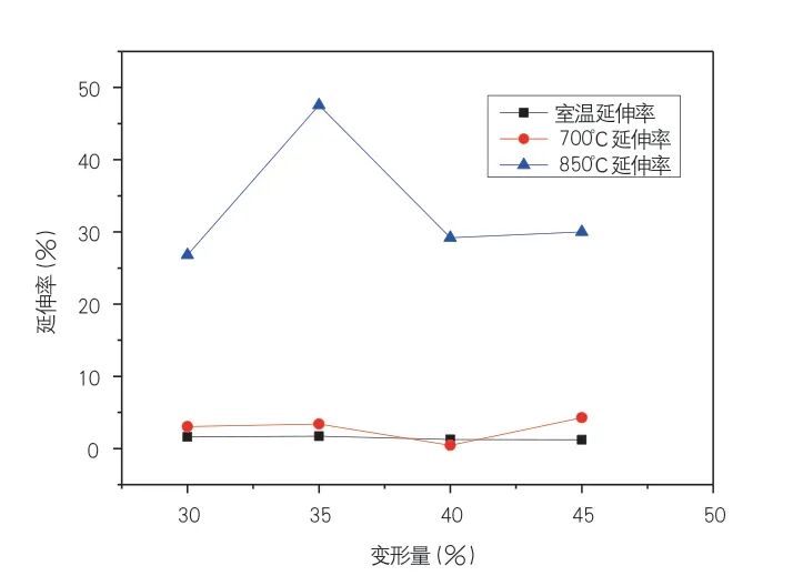

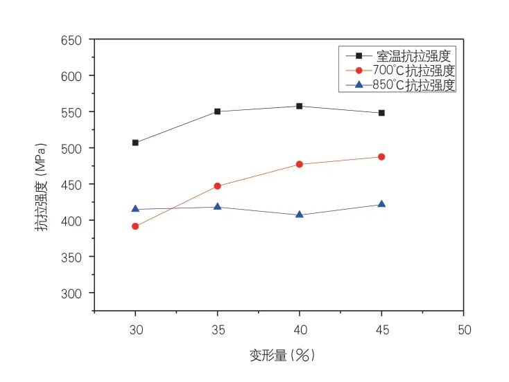

⑶不同锻造变形量对力学性能的影响。
根据前期试验结果,调整锻造工艺参数,并对不同变形量锻造的TiAl4822 合金试块进行力学性能分析。在φ260mm的棒料上切取35mm×75mm×75mm试料若干,在应变速率为4×10-3,锻造温度为1150℃、不同的变形量(30%、35%、40%、45%)下进行近等温锻造,锻后炉冷至室温。按1240℃、保温2h 后炉冷热处理后加工成拉伸试样,在拉伸试验机上测试试样室温和高温拉伸性能。
一次变形量为45%的锻造试块如图8 所示,变形量为45%参数下的锻造试块有较大裂纹,单火次变形量超过40%后,锻造试块的开裂倾向性增大。
TiAl4822 合金锻造工艺参数的研究的图9
图8 变形量45%锻造试块
图9 为不同变形量下试样的抗拉强度,图10 为不同变形量下试样的延伸率,由图可以看出,单火次锻造变形量小于40%时,室温抗拉强度及700℃高温抗拉强度随着试块锻造变形量的增加而增加;单火次锻造变形量超过40%后,抗拉强度基本保持稳定;单火次锻造变形量对850℃高温抗拉强度、室温延伸率及700℃高温延伸率影响不明显;850℃高温延伸率波动明显,延伸率最高在47%左右,延伸率最低在26%左右。本次试验锻造的TiAl4822 合金力学性能高于原始铸锭。
