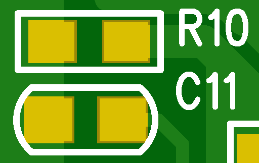

半盖半露设计:
顾名思义,就是有一部分的焊盘,是被阻焊油墨盖住的,而另一部分,则没有被盖住。
具体情况,请看下图:
多层板的焊盘设计之半盖半露设计、等大设计的图1
仿真图:
多层板的焊盘设计之半盖半露设计、等大设计的图2

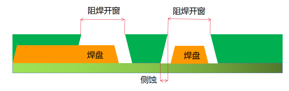

截面图:
多层板的焊盘设计之半盖半露设计、等大设计的图3

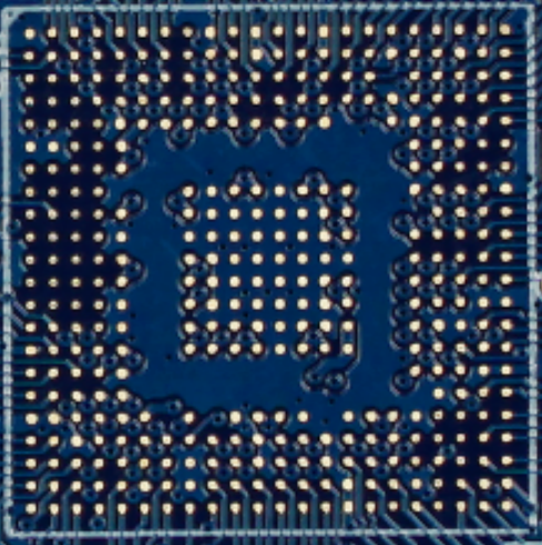

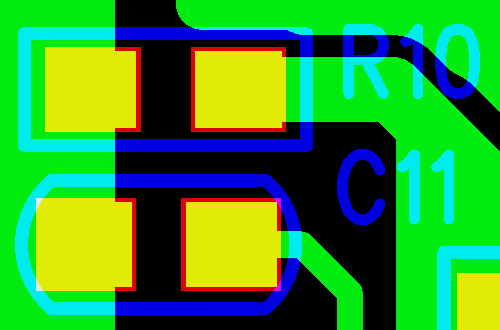

这种设计呢,一般情况下不会采用,但假如焊盘较大、阻焊开窗较大,则影响较小,采用也无伤大雅,但假如是较小的焊盘、较小的阻焊开窗,则影响较大,最常见的问题,便是焊盘变形(参看下图)。
多层板的焊盘设计之半盖半露设计、等大设计的图4
(注:圆形焊盘,变成不规则形状焊盘,并且焊盘大小不一、形状各异)
但是呢,这种设计又是难以规避的,不可能不采用,PCB代工厂只能够采取局部差别补偿的办法,来优化,但,不能确保完全解决。因此,假如遇到此种情况,应以PCB在PCBA实际生产中的真实使用情况为准。

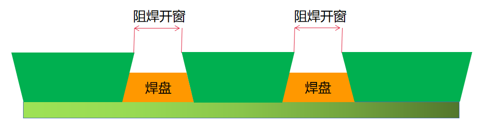

等大设计:
等大设计,即焊盘大小与阻焊开窗大小,设计为一样大。
但通常情况下,有经验的设计者,会认为这是一种错误的设计。
截面图:
多层板的焊盘设计之半盖半露设计、等大设计的图5
(注:暂未遇到朋友们发给我的设计资料中,有焊盘为等大设计,所以无设计图与仿真图)

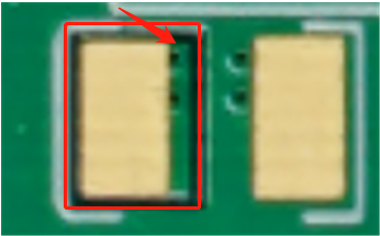

为什么呢?
从设计的角度来看,其实这并不算是问题,但在实际生产的过程中,等大的设计,几乎无法生产出来,这就造成了问题。所以,正常情况下,有经验的设计者,都会选择规避这种问题。
那为什么,这种设计会几乎无法生产出来呢?
这就需要引入到焊盘相关制程在PCB生产工艺中的公差问题了。
在Layout设计的时候,设计者因为自身知识的局限性,往往难以在设计的时候,将设计资料在实际生产中的每一项公差,都考虑进去,但PCB代工厂在实际生产的过程中,这些公差都是真实存在,并且,会影响到最终成品。
假如把PCB的焊盘设计成等大设计,那么大多数生产出来的焊盘,都会是如下状态——阻焊油墨必定会盖住一边的焊盘,导致焊盘的实际可用面积减少,进而对后续的PCBA生产造成困扰,如引发虚焊。
多层板的焊盘设计之半盖半露设计、等大设计的图6
所以,综上所述,如果可以将焊盘设计为盖PAD或露PAD,则最好,假如条件不允许,则设计为半盖半露,并提醒PCB代工厂进行局部补偿优化,而最好不要设计为等大。
