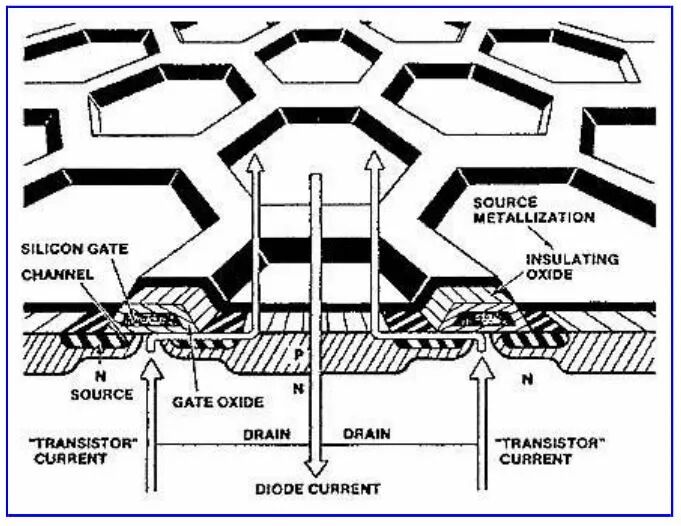

功率MOSFET最大的运行优势之一是:当达到ESD超高输入电阻时(典型值> 4 x 109 ohms),它会关闭。功率MOSFET的栅极可以视为一个低电压(HEXFET器件电压为+ 20V)低泄露的电容。如图1所示,电容器极板主要由硅栅极和源极金属化形成。电容器介质是氧化硅栅极绝缘。
保护IGBT和MOSFET免受ESD损坏的图2
图 1. HEXFET 基本结构
当栅源电压高到跨过栅介质时,MOSFET发生ESD损坏。此时栅氧化层上的微孔被烧坏,器件永久性损坏。如同任何电容,必须给功率MOSFET的栅极充电以便达到特定的电压。更大的器件有更大的电容,电压每上升一伏也需要更多的电荷,因此比较小的MOSFET更不容易遭受ESD损坏。同样,静电放电一般不会产生突发性失效,除非栅源电压超出额定最大值的2到3倍。

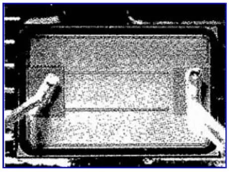

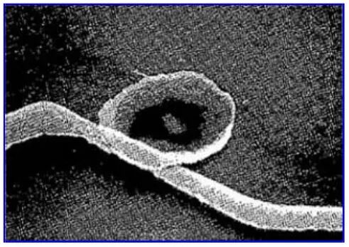

图2a是典型的ESD损伤场景。这个场景是将人体模型(HBM)充电到700V,然后再放电到器件的栅极所产生的损伤。在将裸片表层从多晶硅剥离后,用扫描电子显微镜放大5000倍拍摄了该照片。图2b显示在剥离之前,裸片表面无任何可视性损伤。图2a的实际损伤直径仅为8微米。ESD损伤表现出的电气症状是栅极和源极之间的低电阻或齐纳效应,施加的电压小于±20伏。
造成ESD损伤所需的电压至少为1000 V(具体大小取决于芯片尺寸)。这是由于承载电荷的体二极管的电容大大低于MOSFET的Ciss,因此当电荷转移时,所产生的电压就会远低于原始电压。

图 2a. 典型ESD故障

图 2b. 剥离前,ESD损伤的器件在低放大倍数下的效果图
