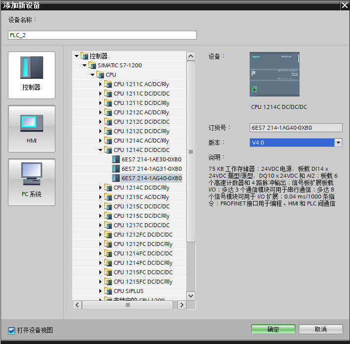

1 通过博图软件创建一个新的PLC项目,
根据硬件型号插入新设备,这里为
CPU 1214C DC DC DC

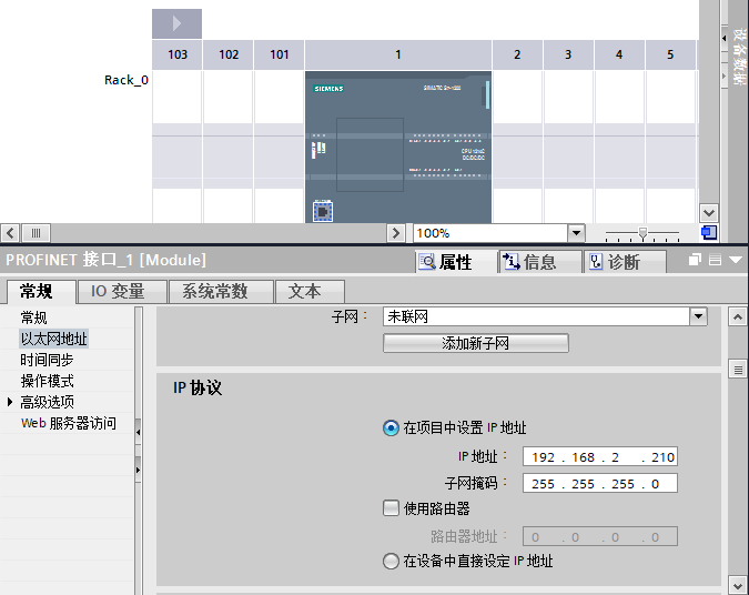

2 双击PLC的以太网口,设置IP地址,
这里设置为192.168.2.210

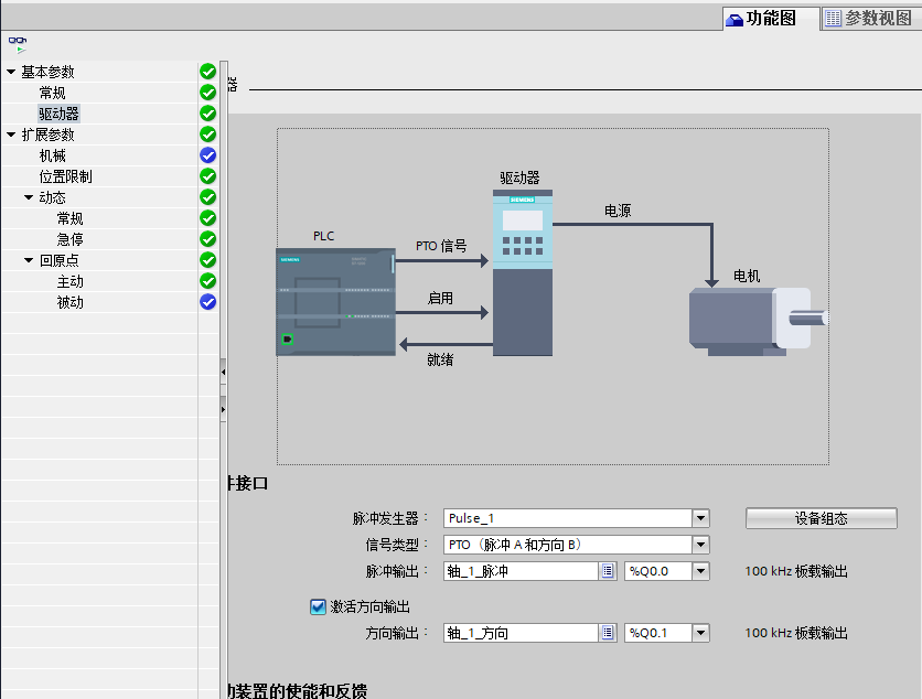

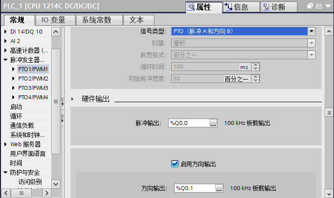

3 双击CPU,在脉冲发生器PTO/PWM选项中设置信号类型为PTO,脉冲输出为Q0.0,方向输出为Q0.1 西门子1200PLC实用定位控制程序案例的图4
4 新建一个工艺对象,名称为轴1,通过基本参数>驱动器,设置脉冲输出为Pulse1 西门子1200PLC实用定位控制程序案例的图5

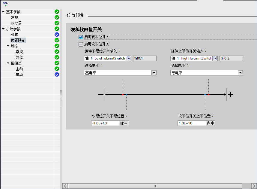

5 通过扩展参数>位置限制,设置上下限位分别为I0.1和I0.2 西门子1200PLC实用定位控制程序案例的图6

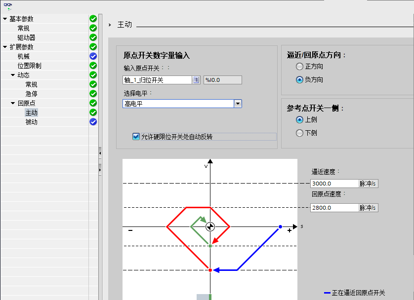

6 通过扩展参数>回原点>主动,设置原点开关为I0.0 西门子1200PLC实用定位控制程序案例的图7

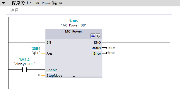

7 程序段1,调用MC_Power使能,各个引脚填写如图所示,其中Asix选择轴1 西门子1200PLC实用定位控制程序案例的图8

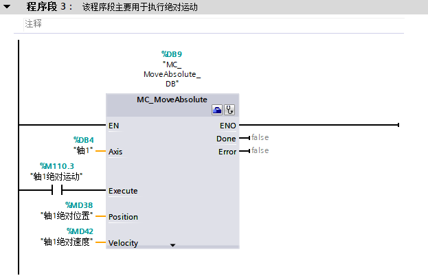

9 程序段3,调用MC_MoveAbsolute,各个引脚填写如图所示,该程序段主要用于执行绝对运动 西门子1200PLC实用定位控制程序案例的图10

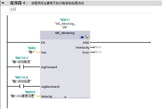

10 程序段4,调用MC_MoveJog,各个引脚填写如图所示,该程序段主要用于执行前进和后退点动 西门子1200PLC实用定位控制程序案例的图11

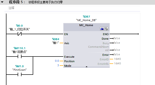

11 程序段5,调用MC_Home,各个引脚填写如图所示,该程序段主要用于执行归零 西门子1200PLC实用定位控制程序案例的图12

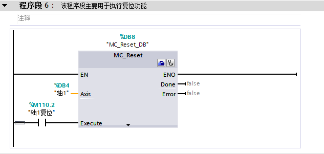

12 程序段6,调用MC_Reset,各个引脚填写如图所示,该程序段主要用于执行复位功能 西门子1200PLC实用定位控制程序案例的图13

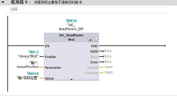

14 程序段8,调用MC_ReadParam,来读取相关参数,各个引脚填写如图所示,该程序段主要用于读取实时脉冲 西门子1200PLC实用定位控制程序案例的图15

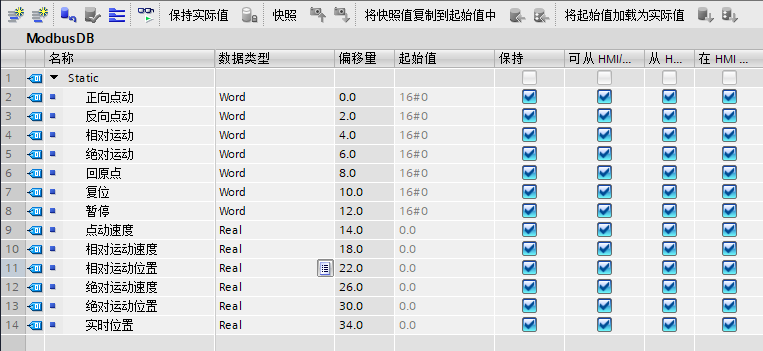

  • 创建DB块
    这里首先创建一个DB块,里面包含了常用的一些操作和参数设置,值得注意的是,由于Modbus保持型寄存器的Bit位操作比较麻烦,因此这里我们统一使用Word类型来代替Bit。
西门子1200PLC实用定位控制程序案例的图16

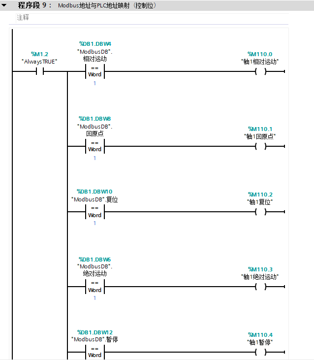

  • Modbus地址与PLC地址的映射(控制位)
西门子1200PLC实用定位控制程序案例的图17

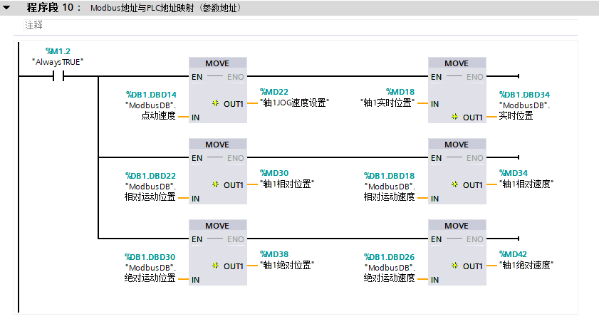

  • Modbus地址与PLC地址的映射(参数地址)
西门子1200PLC实用定位控制程序案例的图18

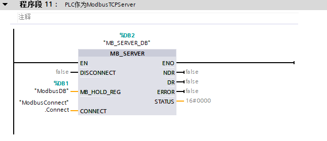

  • ModbusServer程序编写
西门子1200PLC实用定位控制程序案例的图19
