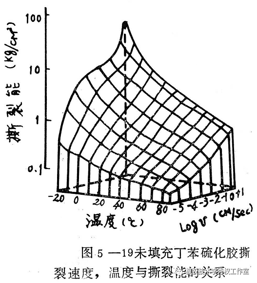

        撕裂速度对橡胶撕裂行为,具有明显影响。高速撕裂,撕裂表现出刚脆性破坏行为,撕裂截面出现类似贝壳破坏的表面。慢速撕裂,表现出弹性破坏现象。撕裂速度与消耗撕裂能有关。提高撕裂速度,就增大了撕裂能,撕裂温度对撕裂能也有影响提高撕裂温度,可降低撕裂能。未填充丁苯硫化胶,撕裂速度,温度与撕裂能之间的关系如图5-19所示,立体图曲面称之撕裂能表面。
        干货分享:橡胶的撕裂的图1

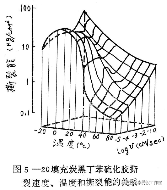

        含有细粒子热裂法炭黑的丁苯硫化胶,撕裂速度、温度对撕裂能量的影响,如图5-20所示。图中曲面上升,表示了炭黑的补强效果。各种橡胶的撕裂性能差异很大,除了聚氨酯橡胶外,一般合成橡胶的抗撕性能,都低于天然橡胶。它们的抗撕性能力有下顺序:NR>CR>IIR>SBR>NBR,结晶能力强的天然橡胶和氯丁橡胶,具有优秀的抗撕性能。非晶性丁苯橡胶和丁晴橡胶有较差的抗撕性能。填料对橡胶的抗撕性能有很大影响,炭黑对提高橡胶抗撕性能有良好作用。多量填充具有向异性粒子的填料、如陶土、云母粉、滑石粉等,能够恶化抗撕性能。
        干货分享:橡胶的撕裂的图2

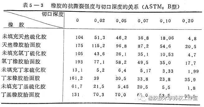

        加工方法也可影响抗撕性能、如压延、压出等过程,使橡胶大分子结构发生一定的取向作用,抗撕性能在各方向上有明显不同。表5-3所示是几种橡胶的撕裂特性。
        干货分享:橡胶的撕裂的图3

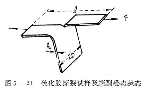

        (二)橡胶撕裂能
        橡胶撕裂过程的形变,具有粘弹性质。因此,撕裂形变时的弹性储能,促使裂口的增长,另一部份塑性功耗,对裂口增长有抑制作用。所以,橡胶的撕裂性能就与形变时的弹性储能有密切关系。图5-21所示是硫化胶撕裂试样及受力状态。
        干货分享:橡胶的撕裂的图4

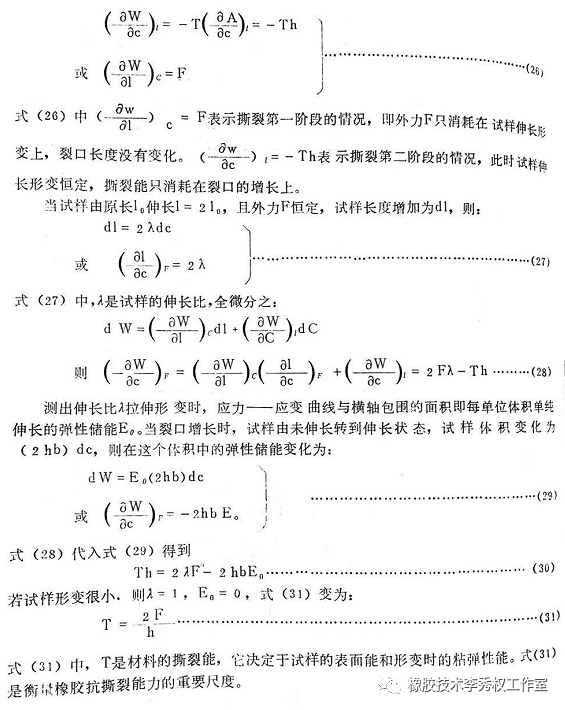

        图21中撕裂试样厚度h,裂口长度C,试样宽度2b,试样两脚长1。在外力F作用下,发生撕裂破坏现象,即dc增大。发生撕裂破坏过程,体系的弹性储能w应有所降低,即dw,且弹性储能的变化应大于试样的撕裂能T。即:
        干货分享:橡胶的撕裂的图5
        式(25)中,dA=hdc,表示增加的撕裂断面积,依式(25),撕裂能可定义为:
        干货分享:橡胶的撕裂的图6
