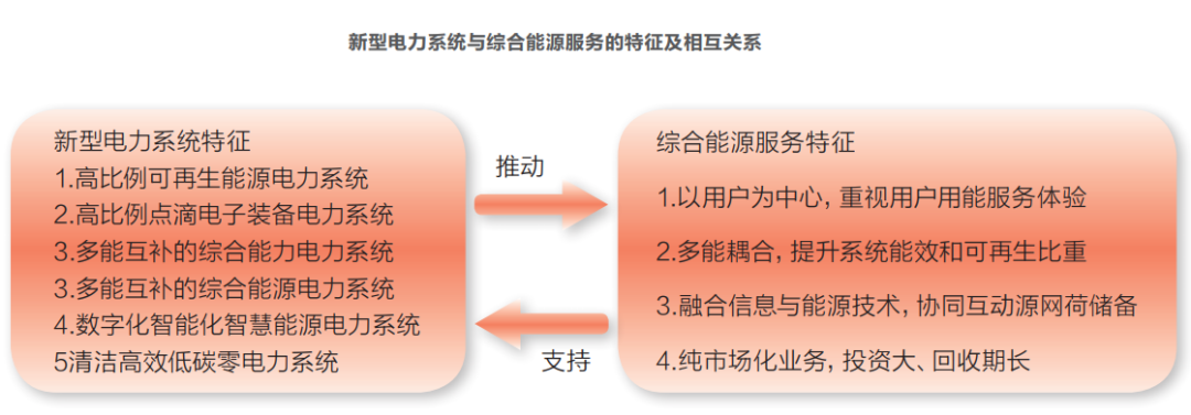

新型电力系统建设下电力多元化服务发展机遇分析的图1
一是政策趋势变化:低碳化成为必然趋势。《“十四五”可再生能源发展规划》提出,“十四五”期间可再生能源在一次能源消费量增量中占比超过50%,可再生能源发电量增量占比超过50%的目标。这意味着可再生能源将成为能源消费增量主体,必然要求推动构建新型的电力系统,这为综合能源服务开展多能互补、源网荷储一体化提供了新的商机。
二是市场变化:全国统一电力市场体系建设提速。这将打破跨省跨区交易壁垒,现货市场、绿电交易将迎发展新机遇,为综合能源服务发展开拓了新的市场。
三是技术变化:数字技术与能源技术深度融合。根据《“十四五”数字经济发展规划》,到2025年,数字经济核心产业增加值占国内生产总值比重达到10%。数字化与能源技术融合,成为今后综合能源服务业务的重点拓展方向。
四是用户需求变化:从“以生产为中心”向“以用户为中心”转变。新能源大规模接入电网要求必须构建源网荷储友好互动体系,倒逼综合能源服务提高用户满意度,重点在节能等服务环节上提高核心竞争力。
