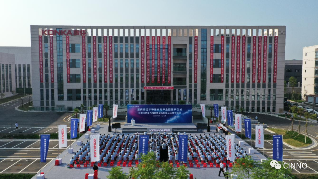

在这个市场与产业背景下,各路力量均纷纷投入到MLED的产业中。长期专注于显示领域的康佳自2019年开始便重点投入开展Micro LED技术研发、生产和销售。在三年快跑后,2022年9月30日重庆康佳半导体光电科技产业园正式投产,多个Micro LED、Mini LED产线建成并投入使用。

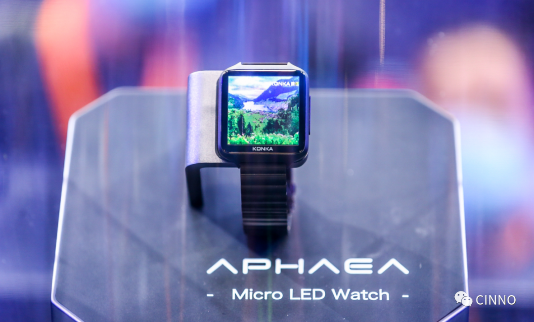

在2020年,康佳已经向市场展示开发的全球首款Micro LED智能穿戴微晶屏、8K/4K Micro LED大尺寸显示屏、全球首款玻璃基P0.375 Micro LED显示屏、柔性P1.2 Micro LED显示屏、独有晶釉黑封装技术的Mini LED全倒装COB直显屏等一系列微间距产品。此外2021年康佳Mini LED全倒装COB直显影院屏和Mini LED背光电视同样也受到市场的关注。
