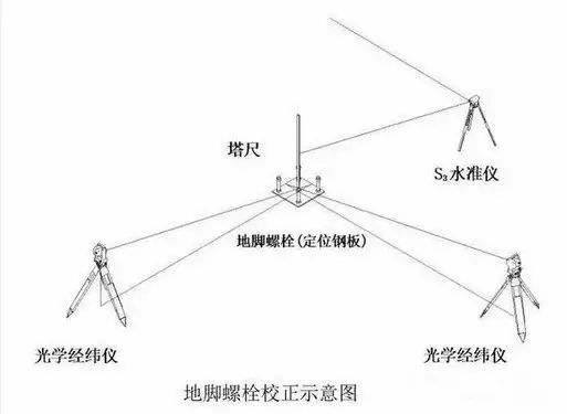

地脚螺栓的测量控制
根据《钢结构工程施工质量验收规范》柱子定位轴线的允许偏差为1mm,地脚镙栓的埋设正确与否是钢结构吊装过程中的一个重要环节,包括地脚镙栓的安装就位、浇筑混凝土过程中与混凝土凝固后偏差的测量。
1)安装地脚镙栓前,在地脚镙栓的钢板上刻画"十"字中心线;
2)钢筋绑扎完成后,在钢筋上准确投测地脚镙栓理论"十"字中心线;
钢结构建筑安装测量方法的图1
3)地脚镙栓附近利用高程控制网引测高程点;
4)用钢筋上的中心线安装地脚镙栓;
5)地脚镙栓中心线方向上架设2台经纬仪,准确指挥地脚镙栓的安装就位;利用水平仪指挥调整地脚镙栓的高度;
钢结构建筑安装测量方法的图2
6)重复上述2条的过程,直至地脚镙栓的平面位置及高程都达到规范要求为止。

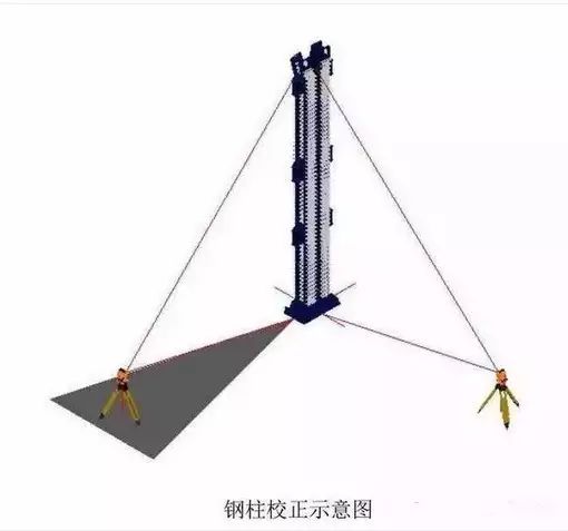

钢柱测量校正
1、经纬仪校正法
测量校正时,用两台经纬仪分别架设在钢柱纵横轴附近,但偏离的角度不应大于15度。离柱的距离约为1.5倍柱长。校正时先瞄准柱子下部的控制线,经纬仪照准部固定后,再仰视柱顶部控制线;如果重合,则表示这个柱子在这个方向上就是竖直的,如果不重合,应进行调整,直到相互垂直的两个方向都符合要求为止。
首根钢柱就位时除了要校正垂直度外,还要对柱底的标高进行调整,通过调整柱底的螺母对首根柱的高程进行调整,保证钢梁的准确就位。
钢结构建筑安装测量方法的图3
用缆风绳校正钢柱时,在松开缆风绳时,柱子能保持“0”位移状态,才能算校正完毕。如果缆风绳的力量很大,柱子就有很大的安装内力,松开缆风绳。柱子的位置就会发生变化,这样也会使结构产生较大的变化,此时不能算校正完毕。
