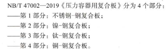

(三)执行标准
以上两种复合板制造方法都执行NB/T 47002-2019 压力容器用爆炸焊接复合板标准。
爆炸复合板 VS 轧制复合板的图1
