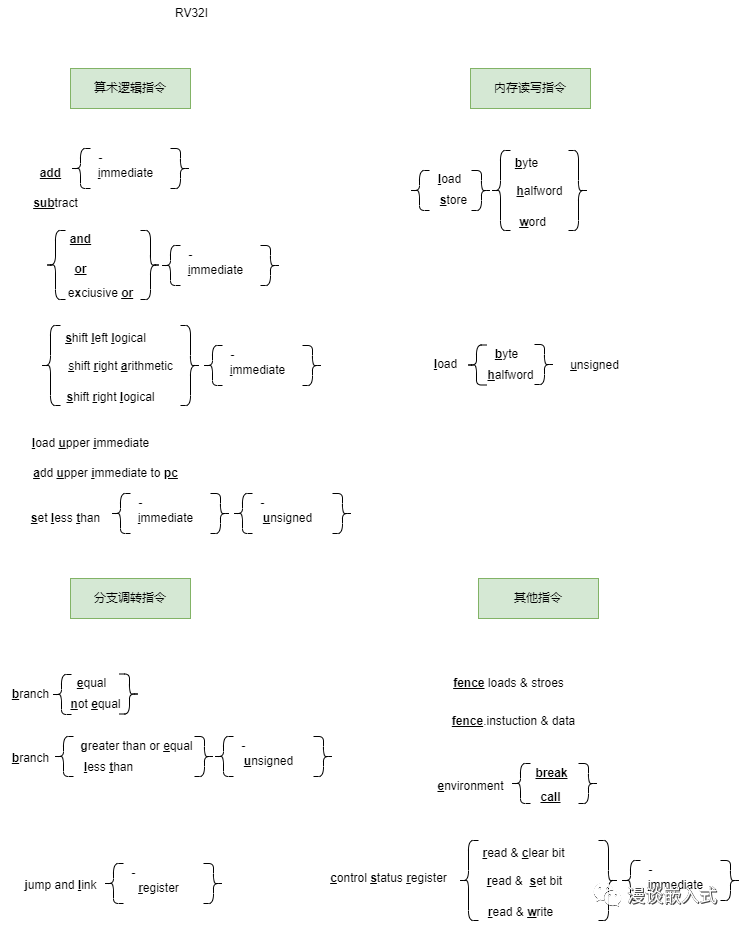

RV32I 指令集:
RV32I 指令集如图所示,把带下划线的字母从左至右连接组合就是组成了RV32I指令。{}表示集合中垂直方向的每个项目指令不同变体。变体用下划线字母或者下划线表示表示,如果大括号里面只有下划线,则表示对此变体不需要用字母表示
我们结合具体例子来看:下图表示了bge、blt、bgeu、bltu四个指令。

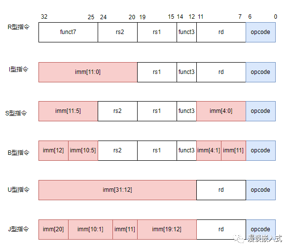

3. 指令格式
下图是RISC-V 指令格式,从下图可以看到RSIC-V共六种指令格式。
opcode :指令操作码 -
imm:代码立即数 -
func3和funct7:代表指令对应的功能 -
rs1:源寄存器1 -
rs2:源寄存器2 -
rd:目标寄存器(RSIC-V 一个指令可以提供三个寄存器操作)
六种指令格式作用如下:
| 序号 | 指令类型 | 作用 |
| 1 | R 型指令 | 用于寄存器和寄存器操作 |
| 2 | I 型指令 | 用于短立即数和内存载入指令load操作 |
| 3 | S 型指令 | 用于内存存储store操作 |
| 4 | B 型指令 | 用于有条件跳转操作 |
| 5 | U 型指令 | 用于长立即数操作 |
| 6 | J 型指令 | 用于无条件跳转操作 |

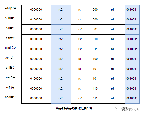

5.1 算术与逻辑指令
在RV32I 中包括算术指令(add/sub)、数值比较指令(slt)、逻辑指令(and/or/xor)以及移位指令(sll/srl/sra)这几种指令。
这些指令和其他指令集差不多,它们从寄存器读取两个32位的值,并将32位运算结果再写回到目标寄存器。
I型指令:立即数算术运算
R型指令:寄存器与寄存器操作指令
需要指出的是,在寄存器与寄存器操作的算术指令中。必须要有减法指令。这和立即数操作指令不同。

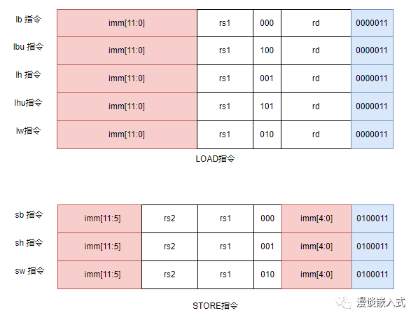

5.2 Load 和 Store 指令
在RISC-V 指令集中,对内存的读写只能通过LOAD 和 STORE 指令实现。而其他的指令只能以寄存器为操作对象。
如上图所示,load 和 store 的寻址模式只能是符号扩展12位的立即数,加上基地址寄存器得到访存的存储器地址。因为没有了复杂的内存寻址方式,这让CPU 流水线可以对数据冲突提前做出判断,并通过流水线各级转送加以处理,而不需要加入空操作(NOP),极大的提高了代码的执行效率。

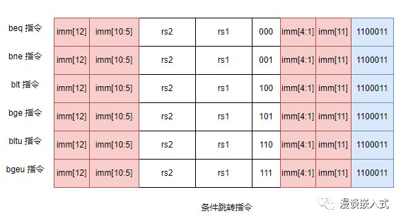

5.3 分支跳转指令
5.3.1 有条件的分支跳转
RV32I 中的条件跳转就是通过比较两个寄存器的值,进行分支跳转:
beq:相等 -
bne:不相等 -
bge/bgeu:大于等于 -
blt/bltu:小于
