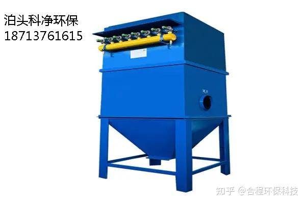

脉冲布袋除尘器的工作原理
袋式除尘器适用于收集细小、干燥、非纤维性粉尘。含尘气体进入布袋除尘器后,大颗粒、重颗粒的粉尘会在重力作用下沉降,落入灰斗中。当含有相对较小粉尘的气体通过滤料时,粉尘会被滞留,使气体得以净化。
袋式除尘器是一种干式除尘装置。过滤材料使用一段时间后,由于筛,碰撞、滞留、扩散、静电效应,如表面一层灰尘积累过滤袋,粉尘初层称为层,在运动过程中,初成为主要的过滤器来过滤材料层,根据第一层的作用,大型网过滤材料也能获得较高的过滤效率。随着粉尘在滤料表面的堆积,除尘器的效率和阻力相应增大。当两侧滤料压差很大时,附着在滤料上的一些细小粉尘颗粒会被挤压过去,使除尘器效率下降。此外,除尘器的高阻力会显著降低除尘系统的风量。因此,在集尘器电阻达到一定值后,要及时清灰。灰分不能破坏初始层,以免降低效率。
1.袋式除尘器的工作原理是:含尘气体从底部开口法兰进入滤室,粗颗粒直接落入灰仓,含尘气体经滤袋过滤,粉尘停留在滤袋表面。洁净气体通过袋口进入洁净空气室,由风机排到大气中。当滤袋表面粉尘增多时,程控仪表开始工作。依次打开脉冲阀,使压缩空气从喷嘴喷出,清洗滤袋,使滤袋突然膨胀。在反向气流的作用下,布袋表面的粉尘迅速从滤袋中分离出来,落入灰仓,由排灰阀排出。
2脉冲除尘器工作原理:主要由上箱、中箱、灰斗、进口压力均衡器、配套滤袋、喷射装置、卸灰装置等组成。含尘气体从入口压力均衡器进入各仓灰桶。在灰斗导向装置的引导下,大颗粒粉尘被分离并直接落入灰斗中。细颗粒粉尘均匀进入中间箱,吸附在滤袋外表面。洁净气体渗透滤袋进入上箱体。并通过脱机阀门和排气管排入大气。随着过滤条件的提高,滤袋上的粉尘会越来越多。当设备电阻值达到极限电阻值时(一般设置在1500PA),除尘控制装置会根据压差设定值或除尘时间自动关闭房间的脱机阀,然后按下设定值。定期打开电气控制脉冲阀,阻止空气喷射,用压缩空气瞬时注入,使滤袋内的压力增加,滤袋上的粉尘(甚至细粉尘可以完全移除)扔到灰斗,并通过排气排放飞机制。
