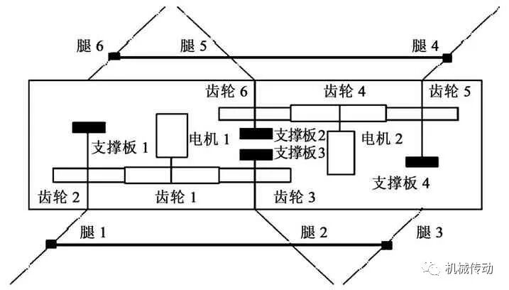

本文中研究分析的六足直立式步行机器人[3]119-121如图1所示。机体两侧有2个相同的步行腿机构;每个步行腿机构均由1 个曲柄连杆机构和3条步行腿组成;每侧各有1个电机提供动力来源,结合曲柄连杆传动机构来驱动和控制6条步行腿运动,以此实现三角形步态行走运动。

图1 双电机驱动的六足直立式步行机构设计方案

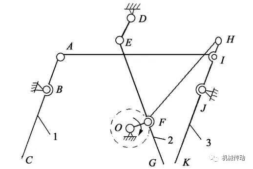

单侧步行腿机构运动原理[4]107-107如图2所示。
基于Adams的六足直立式步行机器人运动仿真分析的图2
图2 单侧步行腿机构运动简图
Fig.2 Motion diagram of unilateral walking leg mechanism

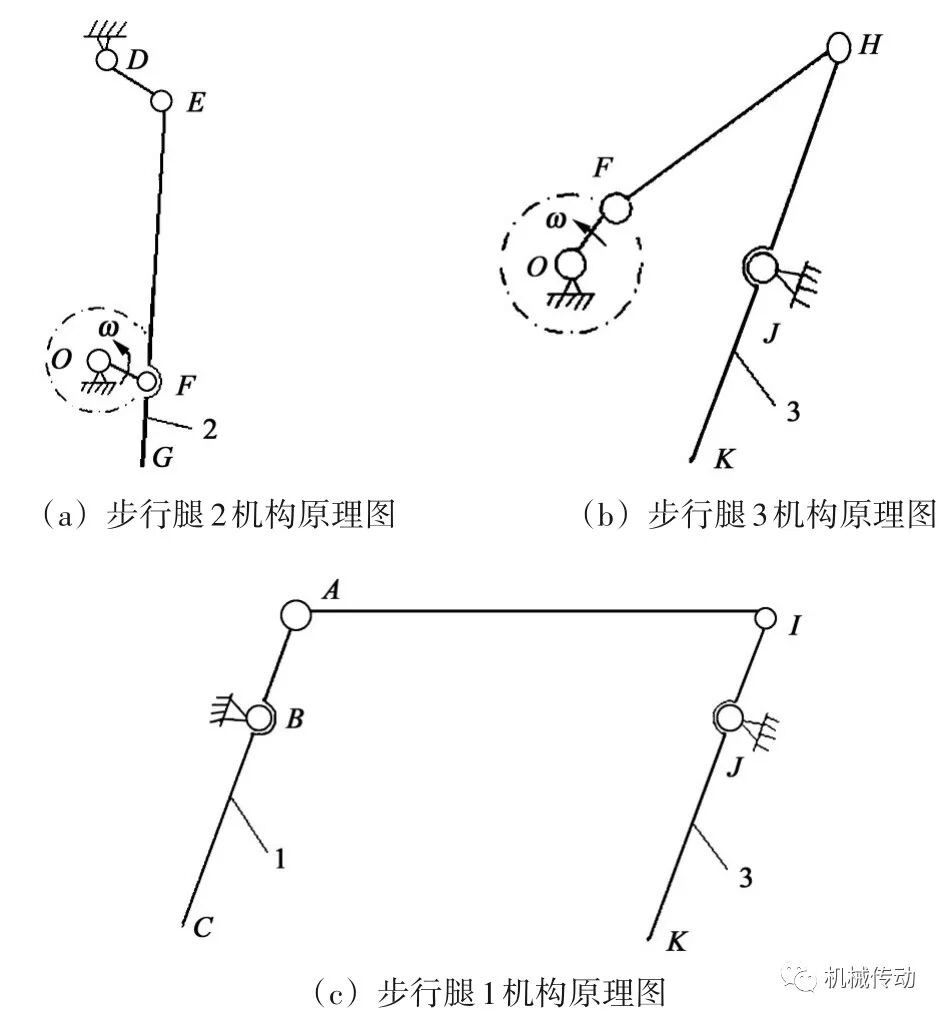

1.2 步行腿机构分解
对于该多连杆机构,为了便于分析,可将单侧步行腿机构分解为3个简单平面四连杆机构,即:连杆DE、连杆EF、连杆OF和机架DO组成的曲柄摇杆机构,以便分析中间步行腿2,其机构原理如图3(a)所示;连杆OF、连杆FH、连杆HJ、机架OJ 组成的曲柄摇杆机构,以便分析步行腿3,其机构原理如图3(b)所示;连杆AB、连杆AI、连杆IJ和机架BJ组成平行四边形的双摇杆机构,其机构原理如图3(c)所示。步行腿1 与步行腿3的运动轨迹相同,只分析步行腿3即可[4]107-107
基于Adams的六足直立式步行机器人运动仿真分析的图3
图3 步行腿机构分解
Fig.3 Walking leg mechanism decomposition

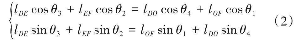

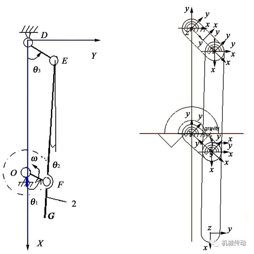

在用矢量法建立中间步行腿机构的位置方程时,需将杆件用矢量来表示,并作出步行机构的封闭矢量多边形。如图4所示,在中间步行腿机构图上先建立一直角坐标系。各连杆的长度分别为lOF、lEF、lDE和机架lOD,其对应方位角分别为θ1θ2θ3θ4,表示与x轴的正向夹角,逆时针为正,顺时针为负,单位为rad。以各杆矢量组成一个封闭矢量多边形,即DEFOD;其各矢量之和必等于0。中间步行腿机构矢量封闭方程为
基于Adams的六足直立式步行机器人运动仿真分析的图4
基于Adams的六足直立式步行机器人运动仿真分析的图5
图4 中间步行腿机构矢量法分析及虚拟样机仿真模型图
Fig.4 Model diagram of vector analysis and virtual proto⁃type simulation of middle walking leg mechanism

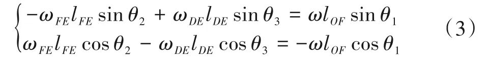

角位移矢量封闭方程向直角坐标系投影后的分量形式为
基于Adams的六足直立式步行机器人运动仿真分析的图6
对于该中间步行腿四连杆机构,其各连杆的长度、原动件曲柄lOF 的初始位置角度θ1 和固定角速度ω 已知,而机架lDO 的角度θ4=0,故由此矢量方程可求得未知方位角θ2θ3。角位移矢量方程分量形式对时间求1阶导数可得角速度方程为
基于Adams的六足直立式步行机器人运动仿真分析的图7
其矩阵形式为
基于Adams的六足直立式步行机器人运动仿真分析的图8
可求得
ωFE = -ωlOF sin(θ1 - θ3)∕[lFE sin(θ2 - θ3)]
ωDE = ωlOF sin(θ1 - θ2)∕[lDE sin(θ3 - θ2)]
角位移矢量方程分量形式对时间求2阶导数可得角加速度方程,其矩阵形式为
基于Adams的六足直立式步行机器人运动仿真分析的图9
可求得
基于Adams的六足直立式步行机器人运动仿真分析的图10

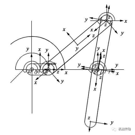

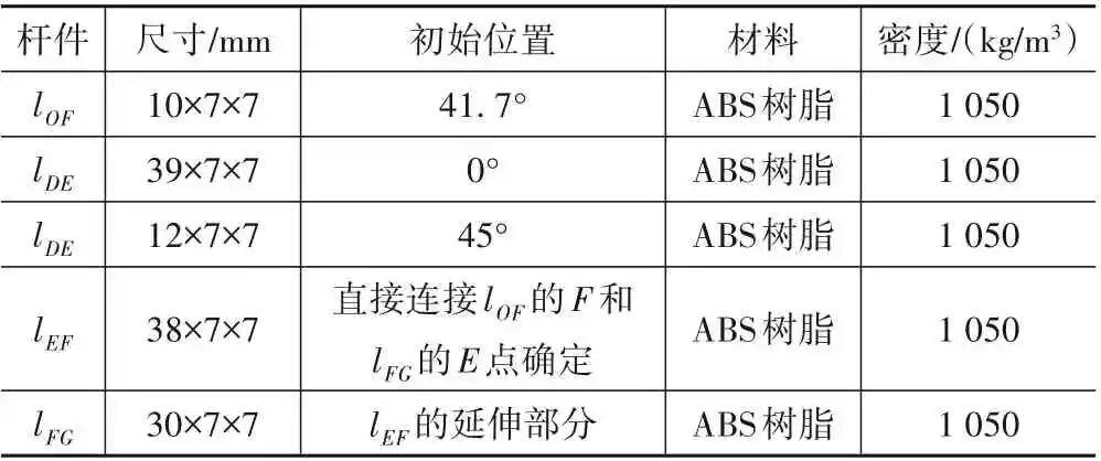

首先,利用虚拟样机分析软件Adams[5-7]提供的建模工具对中间步行腿机构进行几何建模[8-9]。进入Adams-View[10]模块环境中,通过工具箱中的建模工具面板选择连杆工具图标,根据中间步行腿机构各连杆杆件质量特性、尺寸和初始位置,创建中间步行腿机构几何模型,如表1所示。然后,创建各连杆之间的旋转运动副,其中,O 点、D 点是固定旋转运动副,lFG 是连杆lEF 的延伸部分,两杆绕着F 点随曲柄lOF 同时旋转运动。最后,根据电机25 r∕min 的转速,给曲柄lOF 施加一个运动,使其以ω=150(°)∕s 逆时针方向转动。至此,中间步行腿机构模型构建完毕,如图4所示。
表1 中间步行腿机构各杆件尺寸、初始位置
Tab.1 Size,initial position of each member in middle walking leg mechanism
基于Adams的六足直立式步行机器人运动仿真分析的图11

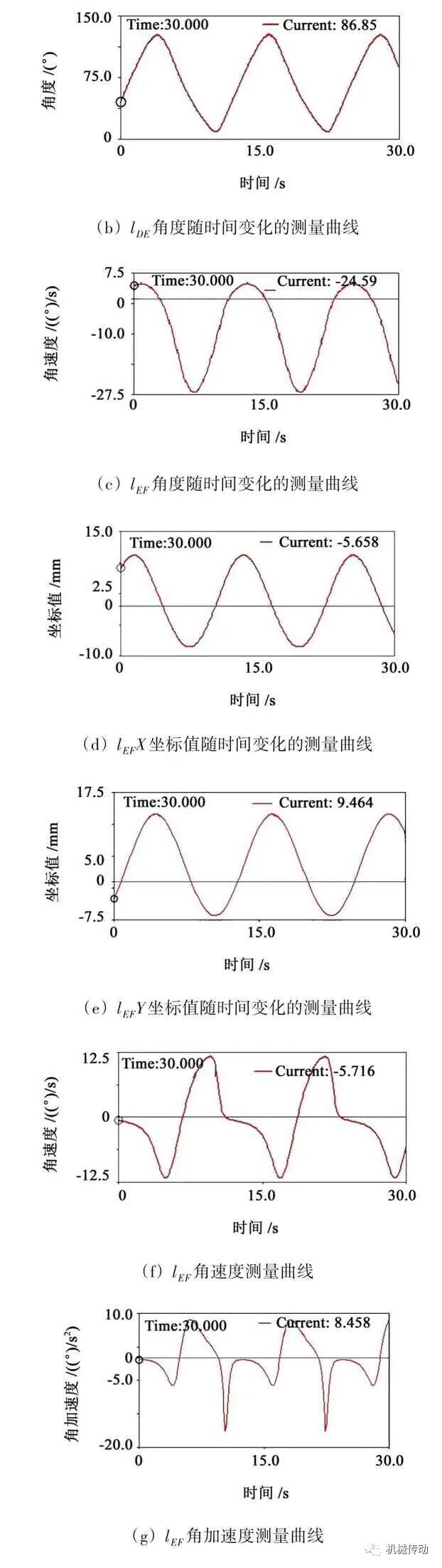

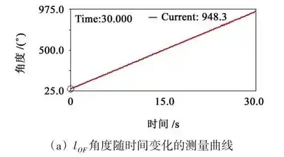

2.2.2 中间步行腿机构运动学仿真与测试分析

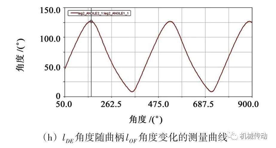

在Adams-View-Simulation 工具菜单中设置终止时间t=30 s、步长Step=200,进行中间步行腿机构模型运动仿真。在中间步行腿机构仿真运动过程中,通过测量可以得到中间步行腿机构中各连杆杆件的的实时运动特征,如:lOF 角度、lDE 角度、角速度、角加速度随时间变化的测量曲线,lEF(步行腿2)、lFG角度、角速度、角加速度随时间变化的测量曲线和运动摆角范围,以及lDE角度随曲柄lOF角度变化的测量曲线,并可以提取测量曲线上任意点的特性值,如最大值、最小值、平均值等,如图5所示。
基于Adams的六足直立式步行机器人运动仿真分析的图12
基于Adams的六足直立式步行机器人运动仿真分析的图13
基于Adams的六足直立式步行机器人运动仿真分析的图14
图5 中间步行腿机构中各杆件的角度、角速度、角加速度随时间变化的测量曲线图
Fig.5 Measurement curve of angle,angular velocity and an⁃gular acceleration of each member in the middle walking leg mechanism with time
2.2.3 仿真结果对比分析
通过中间步行腿机构运动轨迹仿真和曲柄lOF、摇杆lDE、摇杆lEF(步行腿2)的测量曲线说明,中间步行腿机构运动连续平稳,符合步行机构设计要求。其中,对lDE角度随曲柄lOF角度变化的运动轨迹分析可知,lOF 从最低位置开始逆时针旋转运动,lOF 角度随时间一直均匀增大,这与驱动角速度ω 有关系;而lDE 角度先增大再减小,规律交替,即:lOF 从初始位置旋转运动到169.8°时,lDE 角度从初值旋转增大至最大值126.8°,即机体重心降至最低;lOF 由169.8°位置旋转运动到354.3°时,lDE 角度由126.8°最大值旋转减小至最小值8.4°,即机体重心升至最高。当lOF 由90°位置旋转运动到270°时,lEF 延伸杆lFG 向前摆动,实现悬空往前迈步运动;当lOF 由270°位置旋转运动到90°时,lEF 延伸杆lFG 向后摆动运动,与此同时,lFG 着地支撑机体并推动机体前进;如此规律交替,实现机体的步行运动。仿真结果与理论运动学分析结果一致,lFG摆动角范围可达30°;可通过改变lEF延伸杆lFG的长度和曲柄lOF杆长度来调节机体步幅大小。

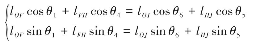

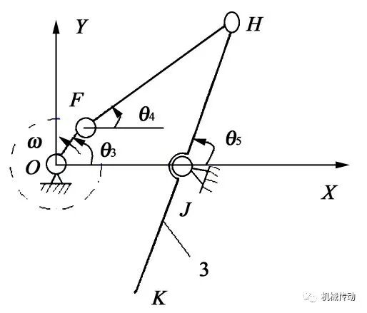

如前所述,前、后步行腿机构(步行腿1 与步行腿3)的运动轨迹相同,现只取后步行腿机构分析。同理,用矢量法建立后步行腿机构的封闭矢量多边形,如图6 所示,各连杆的长度分别为lOFlFHlHJ和机架lOJ,其对应方位角分别为θ1θ4θ5θ6;后步行腿四连杆机构的封闭矢量位置方程式为:lOF +lFH = lOJ + lHJ,该矢量封闭方程向直角坐标系投影后的分量形式为
基于Adams的六足直立式步行机器人运动仿真分析的图15
基于Adams的六足直立式步行机器人运动仿真分析的图16
图6 后步行腿机构矢量法分析图
Fig.6 Vector analysis diagram of rear walking leg mechanism
对于后步行腿四连杆机构,其各连杆的长度、原动件曲柄lOF 的初始位置角度θ1 和固定角速度ω 已知,而机架lDO的角度θ6=0°,故由此矢量方程可求得未知方位角θ4θ5。角位移矢量方程分量形式对时间求1阶导数,可得角速度方程为

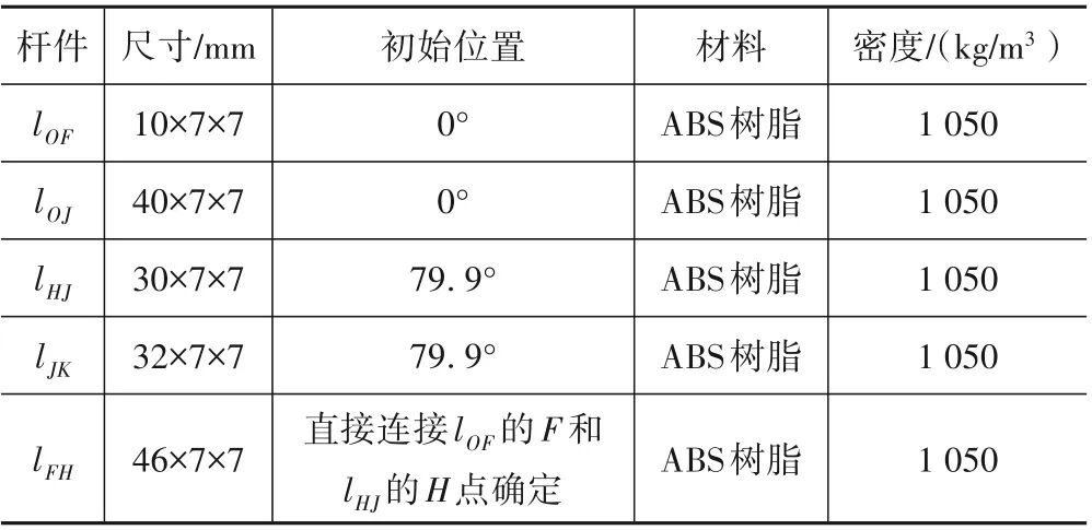

同理,利用Adams 软件对后步行腿机构进行几何建模。如表2所示,根据后步行腿机构各连杆杆件质量特性、尺寸和初始位置,创建后步行腿机构几何模型。然后创建各连杆之间的旋转运动副,其中,O 点、J 点是固定旋转运动副,lJK 是连杆lHJ 的延伸部分,两杆绕着J 点同时旋转运动。最后根据电机25 r∕min 的转速,给曲柄lOF 施加一个运动,使其以ω=150(°)∕s 逆时针方向转动。至此,后步行腿连杆机构运动仿真模型构建完毕,如图7所示。
表2 后步行腿机构各杆件尺寸、初始位置
Tab.2 Size,initial position of each member in rear walk⁃ing leg mechanism
基于Adams的六足直立式步行机器人运动仿真分析的图21
基于Adams的六足直立式步行机器人运动仿真分析的图22
图7 后步行腿机构虚拟样机仿真模型

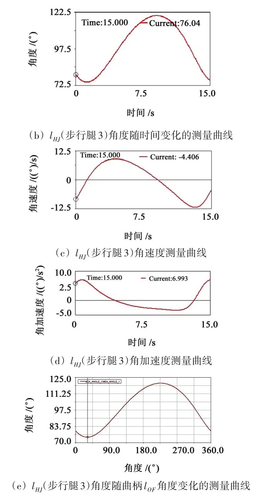

3.2.2 后步行腿机构运动学仿真与测试分析
在Adams-View-Simulation 工具菜单中设置终止时间t=15 s、步长Step=200,进行机构模型运动仿真。在机构仿真运动过程中,通过测量可以得到后步行腿各连杆杆件的的实时运动特征,如曲柄lOF 角度、角速度、角加速度随时间变化的测量曲线,lHJ(步行腿3)角度、角速度、角加速度随时间变化的测量曲线和运动摆角范围,以及lHJ(步行腿3)角度随曲柄lOF 角度变化的测量曲线,并可以提取测量曲线上任意点的特性值,如最大值、最小值、平均值等,如图8所示。
基于Adams的六足直立式步行机器人运动仿真分析的图23
基于Adams的六足直立式步行机器人运动仿真分析的图24
图8 lHJ(步行腿3)角度、角速度、角加速度随时间、lOF角度变化的测量曲线图
Fig.8 Measurement curve of angle,angular velocity and an⁃gular acceleration of leg 3(lHJ)with time and angle of lOF
3.2.3 仿真结果对比分析
通过后步行腿连杆机构运动轨迹仿真和曲柄lOF、lHJ(步行腿3)的测量曲线说明,后步行腿连杆机构运动连续平稳,符合步行机构设计要求。其中,lHJ(步行腿3)角度随曲柄lOF角度变化的运动轨迹为:lOF从水平0°位置开始逆时针旋转运动,lOF 角度随时间一直均匀增大,这与驱动角速度ω 有关系;而lHJ 角度先减小再增大,如此规律交替。即:lOF 从初值0°位置旋转运动到31.9°时,lHJ 角度从初值79.9°旋转减小至最小值74.6°;lOF 由31.9°位置旋转运动到225°时,lHJ角度由74.6°旋转增大至最大值120.1°,即lHJ延伸杆lJK 向后摆动运动,与此同时,lJK 着地支撑机体并推动机体前进;当lOF 由225°位置旋转运动到31.9°时,lHJ 角度由最大值120.1°减小至74.6°,即lHJ 延伸杆lJK 向前摆动,实现悬空往前迈步运动;如此规律交替,实现机体的步行运动。仿真结果与理论运动学分析结果一致,lHJ 摆动角范围可达45.5°,可通过改变lHJ延伸杆lJK的长度和曲柄lOF杆长度来调节机体步幅大小。

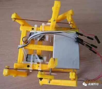

4 原型样机搭建及行走试验
图9 所示为双电机驱动的六足直立式步行机器人。根据单侧步行腿连杆机构运动仿真模型,构建另一侧步行腿机构模型进行运动学仿真,结果表明,两侧步行腿连杆机构的运动轨迹和测量曲线变化一致,仿真结果与理论运动学分析结果一致。最后,根据仿真模型设定尺寸,在实验室搭建了等比例实物样机模型。该机器人样机机体结构框架约长95 mm,宽110 mm,高85 mm;机体质量约112 g,其中,电机质量9.5 g,电池质量28 g。样机行走可行性试验结果表明,该六足直立式步行机器人可以进行三角步态的前进、后退,也可实现原地掉头动作。步行机构实物样机运行连续平稳,验证了方案设计的正确性和虚拟样机仿真结果的正确性,符合步行机构设计要求。
基于Adams的六足直立式步行机器人运动仿真分析的图25
图9 双电机驱动的六足直立式步行机器人
Fig.9 Dual-motor driven six-legged upright walking robot
